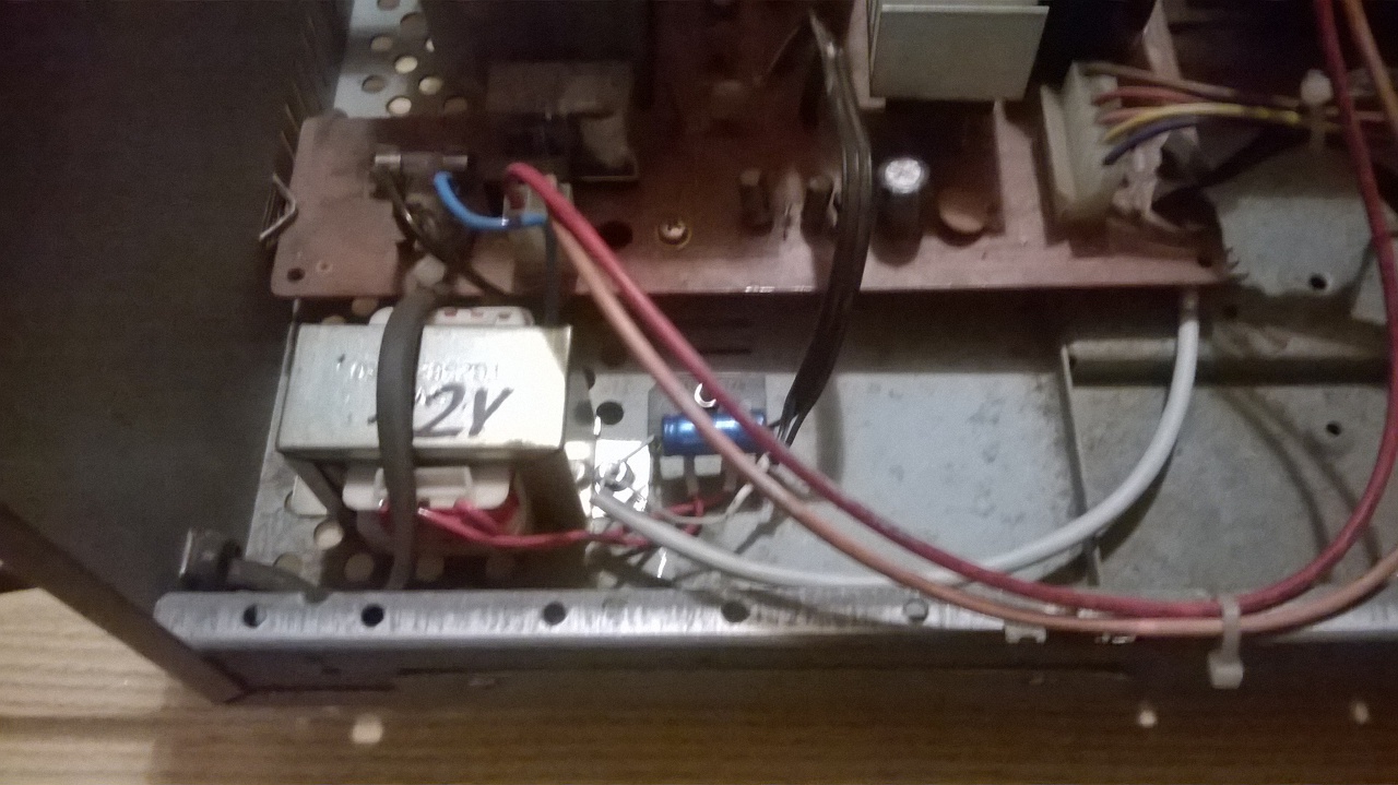

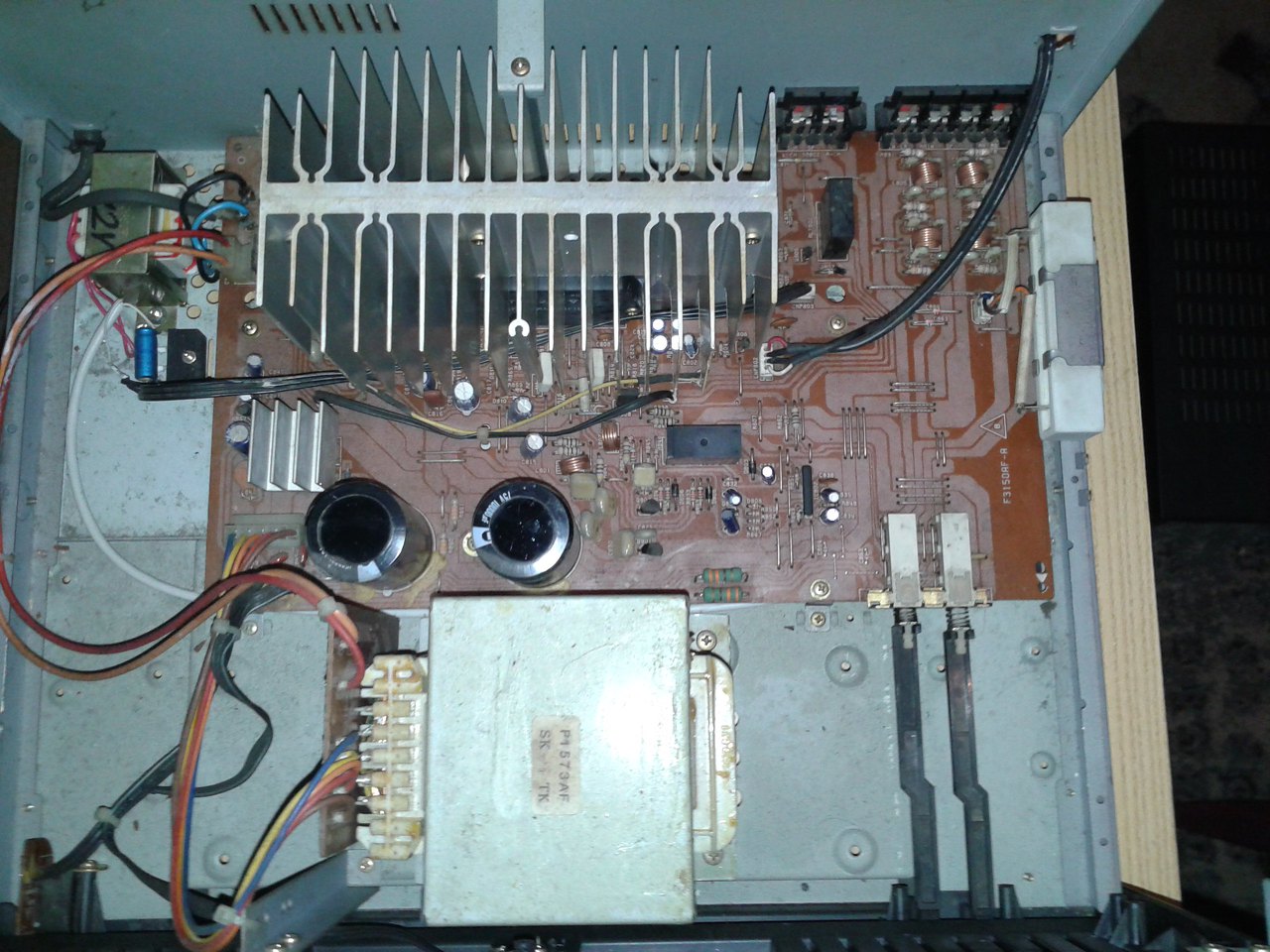

Sziasztok van egy sharp system 7700 végfokom kicsit megpöckölve vettem fél éve .
A probléma ,hogy nem ismerek senkit aki meg tudná nézni nekem mert eltört a hangszórókábelem összeért és azóta csöndbe van nem tudom mi de az biztos hogy elszált benne csak reménykedem hogy nem a végfok ic
Biztosítékokat ellenőrizted már ? Relék bekapcsolás után kattanak ?
A hozzászólás módosítva: Ápr 9, 2016
Top csa-500 ukrán végfok toroid tarfós.
Biztosítékokat ellenőrizted már ? Küldtem privátot is.
Egyenirányító lehet a baja az hogy tudom kimérni??
Lehet, de kicsi a valószínűsége. 2 trafód van. A nagyobbik trafó tápfeszültsége táplálja az erősítő IC-t. A két nagy fekete hengeres oszlop az erősítő tápfeszültségét simító, szűrő kondenzátorok. Ezen lábain lehetne a tápfeszültséget ellenőrizni. Ehhez vagy ki kell szedni a nagy panelt, vagy doboz alja felől lehet megközelíteni. Multiméter 200V-s DC állásban alkalmas lehet a mérésre. Ha nincs gyakorlatod keress inkább szakembert inkább mint nagyobb kár legyen.
