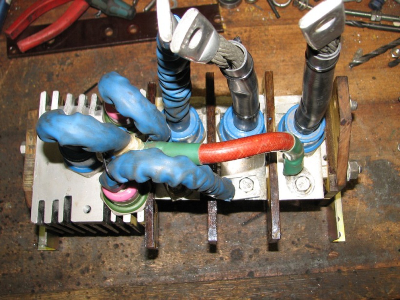

Van egy RTB-2-es hegesztőtrafóm. Szeretnék hozzá egyenirányítást készíteni, külön dobozba. Az eredeti UDA-160-as hegesztő egyenirányítót gondoltam megcsinálni, mivel ez volt az üzletben annó hozzá. Itt a rajza, de nincs feltüntetve a fojtó tekercs és a kondenzátor értéke. Van egy fojtótekercs vasmagom, légréssel, eredetileg utcai Hg lámpa fojtója volt, melléklem a vas adatait, erre ha tekernek annyi menetet amennyi ráfér olyan keresztmetszetű drótból, mint amiből a hegesztőtrafó szekunder tekercse van tekerve (10x5mm-es alufrofil), az jó lenne? Az eredeti dióda adatlapja:KYZ74 Nekem pedig ilyen diódáim vannak itthon:1N3492 A hozzászólás módosítva: Márc 19, 2016
Érdekes ez az egyenirányító kapcsolás. A diódák kissé karcsúnak tűnnek, de ha az eredetiben bírták, akkor oké. A fojtónak így elég tán a 16 cm2, de jobb lenne a duplája. Ez is sokat javít; a huzalkeresztmetszet is jó lesz. Csak az ablakban legyen passzos, kint nagy ívben is (r=2,-4 cm)hajlíthatod nyugodtan, nem kell sarkosságra törekedni, mert repedhet, nyúlhat. Ha kissé 'kilóg' a tekercs a légrés rovására az nem baj, lehetne teljesen nyitott is a fojtó vasa. Készíts hozzá komoly sablont, fűzz alá valami szalagot, az összekötéshez (elég az íveknél); aztán csak rádugod a vasra. Kondira nincs ötletem, mert igazából nem főszereplő a 'simításban'. Néhány 100-tól 1-2000 µF-ig pakolhatsz; a gyakorlat megmutatja, mennyi az elégséges/szükséges. Feszültségre a kétszeres ajánlott. Nem tudom, mivel szigeteled, de a víz,-gázszerelő teflonszalag ide kiváló (vékony, bírja a meleget is). A hozzászólás módosítva: Márc 20, 2016
Én is a diódákat kicsinylem. Van olyan érzésem, hogy elírták. Bárhol is nézem az ezzel a kapcsolással felépített egyenirányítókat mindenhol nagy áramú (pl.160A) diódákat írnak, használnak.
Például itt az Usměrňovač číslo 3.-nál 100A vagy a fölöttit ír, csak a segédtáphoz ír KYZ79-et. Fojtónak egy 400W-os gyári fojtót használt. Itt is nagyobb diódát írnak. Valamelyik hegesztő építős témában Collector fórumtárs írta, hogy Ő párhuzamba kötött 3 db. 50A-es graetz modult. Esetleg megpróbálnám én is 4 híddal, a mellékelt gyűjtősínes kialakításban.
Amennyit én ebből kihámoztam (még szótárral sem bírtam megérteni, ez a 'dialektus' nekem 'kínai'), ez a fojtós rész valami rásegítő(gyújtó?) áramkör, nem is kell neki akkora keresztmetszetű drót, mint a hegesztőáramnak. Ez esetben elég a vasad, és vékonyabb dróttal. Én soros fojtóra gondoltam (ez a szokásosabb), ahhoz vastag huzal kellene, és nagyobb vas (min. heg.tr. fele). A párhuzamos hidas(diódás) megoldás bevett szokás (szegény ember vízzel főz). 4 db. orosz 50 A-es diódával (Graetzben) simán lehetett hegeszteni, még 3.15-ös pálcával is.
Igen, a hegesztőáram a nagy teljesítményű diódahídon folyik keresztül, a másik rész a gyújtás megkönnyítése miatt van. Itt eléggé bevett szokás, suliban tavaly a mesterem is ezt az egyenirányítást ajánlotta, sajnos már nem tudok segítséget kérni tőle, mert tavaly elment az iskolából. 50A-es hidakat jó áron (1,4€) tudnék szerezni, míg diódákat csak 40-50€-ért (a legolcsóbb amit láttam helyi apróhirdetéses oldalon).

Az a különálló 2 diódás-kondis fojtós rész a gyújtófeszültség növelés a könnyebb gyújtás érdekében. A lényege hogy a mezei 48-50V-os effektív feszültségű hegesztőtrafók egyenirányítás után rosszabb ívgyújtással rendelkeznek, mint eredeti váltóáramú állapotban. A gyújtófeszültség emelésének egyik -talán legpraktikusabb- módja látható a kapcsoláson. +2db 20-25A-es diódával és egy párezer mikró 100-160V-os kondival megemelik a feszültséget csúcsértékre (U csúcs=1,41*Ueff)és az így megemelt feszültséggel sokkal könnyebb az ívgyújtás, de a trafó eredeti szórási paraméterei nem fognak megváltozni. A fojtót erre az áramra(max. 20A) kell méretezni, és huzalból is annyit kell rátekerni, hogy a huzal ohmos ellenállása bekorlátozza a "gyújtó kör"áramát a diódák maximális áramára. Tehát a fojtót célszerű kb. 2,2-2,4mm-es huzalból tekerni, és itt figyelembe kell venni azt, hogy az önindukciós feszültséglökés tetemes lehet, emiatt célszerűen 400V-os diódákat kell alkalmazni. Tehát az 1N3492-es felejtős. A hegesztőáramkör diódái valóban nagyáramúak, de 150A-nál nagyobb ide sem kell. Érdemes aukciós portálokat látogatni, mert néha egész olcsón lehet hegesztőgépbe való diódákat venni. De ide se jó 200V-nál kisebb feszültségű.

Ilyen hidakat tudok szerezni:B250C50000.
5 darabot vennék, négy párhuzamba kötve a fent jelzett módon volna a nagy áramú rész, az ötödik volna a segédtáp egyenirányítója. Így 7€-ból betakarnám az egyenirányítást, amúgy meg 40€-ból tudnám esetleg. A fojtót 2,5mm2-es tömör villanyszerelő huzalból tudnám tekerni, mert az van itthon. Kondenzátor is van.
Én MCu vezetéket nem használnék. Rengeteg felesleges helyet foglal, emellett a hőleadása több mint pocsék,ráadásul a szigetelése 90 fok felett már erősen meglágyul. A fojtóra kb 1-1,2kg zománchuzal kellene, szerintem ennyi plusz költséget megér. A graetz kockás megoldás is használható, találkoztam már gyári gépben is ilyen megoldással. A lényeg a hűtésen van.
Az általad közölt rajzból kiindulva, d=1.5 mm-es huzal elég a fojtónak. Abból több, mint 3× annyi ráférne erre a vasra, mint a rajz szerinti menetszám. Megadták az induktivitást is, ahhoz méretezheted a menetszámot. A PVC szigetelésű nem nyerő, ha van kedved áttekerheted papírral, vagy teflonnal azt a >70 m huzalt. Többszálasan is elkészíthető, ha van annyi vékonyabb MZZ huzalod. Ekkor ajánlott jól kiszámítani a szükséges hosszt. Ha volna más, kisebb méretű vasad, abból összerakhatsz annyit (~16cm2), mert kisebb ablak kell (~3.5 cm2), de összekötegelhetsz akármilyen trafólemezből ekkora keresztmetszetet rúdnak is.
Ha mégis ezt a nagy vasat használod, nem kell tele legyen az ablak, elég a ~150 menet. Az csak ~25-30 m. A hozzászólás módosítva: Márc 20, 2016

Hűtésnek ilyen borda ha volna minden hídra csavarozva az jó lenne (90x60mm alapterületű és 25mm magasak a bordái)? Plusz ventilátor, ami a doboz egyik oldalán beszívná a levegőt, az átellenes oldalon pedig kifújná? Persze hővezető pasztáról sem lenne megfeledkezve. 1,5mm-es CuZ huzalom van itthon. ![]() Közben szemezek az itt az oldal alja felé látható Usměrňovač číslo 4. -el, az valójában az amit én szeretnék kipróbálni. Ellenállásnak 1,2mm átmérőjű 80mm hosszú vasdrótot ír. A rajzhoz annyi módosítást írnak, hogy a jobb felső "ellenállás", az ami a valójában a fojtóval van sorban nincs, át van kötve a helye. Fojtónak azt írja, hogy 2mm átmérőjű CuZ-ból kell 75 menetet feltekerni hasonló vasmagra, mint az enyém (a szerző 120x90x40-es vasat ír, nekem ugye 120x80x40-es vasam van). Azt írja, hogy eddig két példányban építette meg RTB-3-as hegesztőhöz (ez hasonló, mint az én RTB-2-m) és működik mind a kettő.
Elég drágán mérik a hűtőbordát, és elég kicsi is. Ha tudsz valami táblalemezt bontani, abból összelehet rakni megfelelő felületet; a ventilátor megoldja hűtést. Én azt a fojtót 1 az 1-ben betenném, és ott állítanám be az induktivitását (ha kell). Érdekes az a mHH mértékegység. Az acéldrót R kiegyenlítő szerepet tölt be a diódák közt. Hasznos dolog. Vasból (ha mégsem ezt a fojtót akarod berakni) elég csak akkora ablakú, amibe belefér a menetszám (vagy rúd, 2-3 sorban megtekerve). A keresztmetszet a lényegesebb (15-20cm2).

A "mindenféle" alumínium lemezeket egymásra lehet rakni,-némi pasztával-, kicsit nagyobb a hőellenállása, de megteszi,-kicsit nagyobb felülettel (meg a venti
Nincs PC boltos vagy szervizes ismerősöd ? Tőlük kérj CPU hűtőt. Ha szerencséd van még a ventilátor is rajta lesz. A mai CPU hűtők nagyon nagy felületűek, a te céljaidnak kiválóan megfelelnek, A lényeg hogy minden kocka azonos méretű hűtőt kapjon, és vagy mindegyiken legyen ventilátor, vagy egyiken se. A lényeg hogy lehetőleg azonos legyen a terhelésük, mert amelyik jobban melegszik, az bizonyosan elszáll.
Ha minden igaz, tudod szerezni két szép nagy egyforma hűtőbordát, kb 300x10mm alapterületűt, a bordák magassága kb. 40mm. Erre párosával felcsavarozom a nagy áramú kör hídjait, az ötödik "kis áramú" híd pedig kap egy saját kisebb hűtőbordát.
