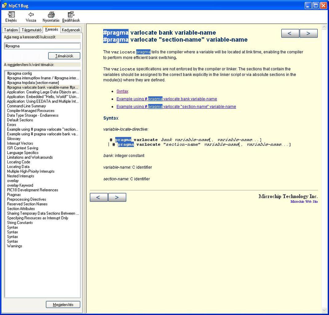

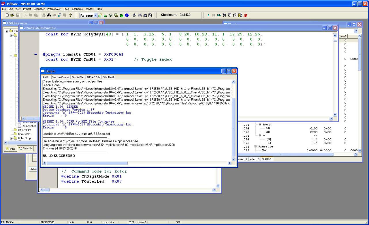

(#) Hp41C válasza Wezuv hozzászólására (») Márc 24, 2016 /
Rengeteg féle módszert kipróbáltam már.... Ld. melléklet.
Az a baj, hogy a fordító nem enged meg műveletet a #pragma címének megadásakor.
Részemről befejezve. Egyébként is csak azért hoztam (ismét) fel, hogy van olyan feladat, ami nem vagy nagyon nehezen vitelezhető ki magas szintű nyelven a beépített korlátozások miatt.
Az XC8 eeprom kezelése egyenesen siralmas...
A hozzászólás módosítva: Márc 24, 2016
(#) Wezuv válasza Hp41C hozzászólására (») Márc 24, 2016 /
Érdekes, nem vettem eddig észre, hogy a pragma étékadásában nem lehet műveletet végezni. Két egész számot sem enged meg összeadni, pedig ez elég alap dolog lenne.

(#) pajti2 válasza Hp41C hozzászólására (») Márc 26, 2016 /
Szóval összefoglalóan van egy hibásan működő pragma az xc8 alatt. Szerintem van az xc8 alatt még sokkal több hiba is.
(#) Wezuv válasza pajti2 hozzászólására (») Márc 26, 2016 /
(#) Hp41C válasza pajti2 hozzászólására (») Márc 26, 2016 /
Sajnos ez nem hiba, hanem tulajdonság... Javítása sem várható....
