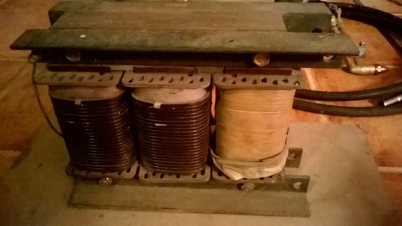

Igen. Nekem arra kellene az inverter, hogy 220v-ról megtudjak hajtani 380v-os motort. És erre nekem azt ajánlották, hogy csináltassak invertert. Egy E 400-as esztergához kellene.
Gondolom a motor 220/380-as. Ha nincs szükség a fordulatának a szabályozására, akkor az ugyanúgy elmegy 1 fázisról is, csak deltába kell kötni, meg kell rá egy indítókondi. A nyomatéka az nyilván kisebb lesz.
Egyébként egy ilyen motorhoz való inverter többe kerül mint venni egy másik használt, mondjuk 220V-os motort a gépre.
Szia Ge Lee! Megnéztem, sajnos nem 220/380. Ez egy 5 Kw-os 280-as motor. Fordulatszabályozásra nincs szükség, mert az esztergában van mechanikus fordulatszabályzó (váltó). 220/380-as motort át tudom kötni, azzal nincs probléma. Inkább az, hogy ekkora teljesítménnyel már nem igen van 220/380-as motor. Aki ajánlotta, annak 100 ezerért csinált egy villanyász invertert, de sajnos már külföldön él. Neki a marógépe arról üzemel, csak a hálózaton kellett kicserélni a kismegszakítót 16-ról 20 amperesre.
230 V-on 20 A az még mindig csak 4600 W. Egyszerű inverter nem tud ~hatszoros induló árammal megbirkózni. Egyszerűbb megoldás 230/400 V-os autotrafó + kondenzátor. Indító és üzemi együtt indítórelével. Ekkora teljesítményre nem olcsó ez a csomag se, de ezzel is eléred a kívánt eredményt. Lehet, hogy még így is be kell vetned a csillag-delta kapcsolást. Jobban jársz, ha egyből 32 A-t kérsz. Állítólag addig ingyenes a bővítés.

Autotrafo alatt mit kell értenem? Van valami 3 tekercses trafóm, egy daru alkatrésze volt. Utána olvasok. Hagyományos trafókat már tekertem, meg hipersil transzformátort is. Gondolom ez méretben sem lenne kicsi.?
Nem jól írtam nem 280-as hanem 380-as.
Autotrafónak nincs kettéválasztva a tekercselése. Tulajdonképpen 1 db 400 V-ra méretezett tekercs 230 V-nál megcsapolással. Előnye, hogy azonos méretben ~kétszeres teljesítményt lehet kivenni a kimeneten (nem a trafó, hanem a két tekercs összesen). 5 kW-hoz kell ~2,5 kVA méret. Nem olyan borzasztó, ~15 kg, 20-25 cm-es méretek.

Egy ilyen trafóm van és, ha jól olvastam, akkor ez az autotrafo. Ahogy elnézem ettől azért nagyobb kellene.
Lehet, hogy autotrafó, de 3 fázisú. Neked egyfázisú kell.
én ezt találtam, ami hasonlít az enyémhez.
http://produto.mercadolivre.com.br/MLB-719264239-transformador-trif...re-_JM És ezt a videót, itt is 220 ból csinál 380-at, csak még nem értem hogyan. https://www.youtube.com/watch?v=TXVlIU73yFg |
