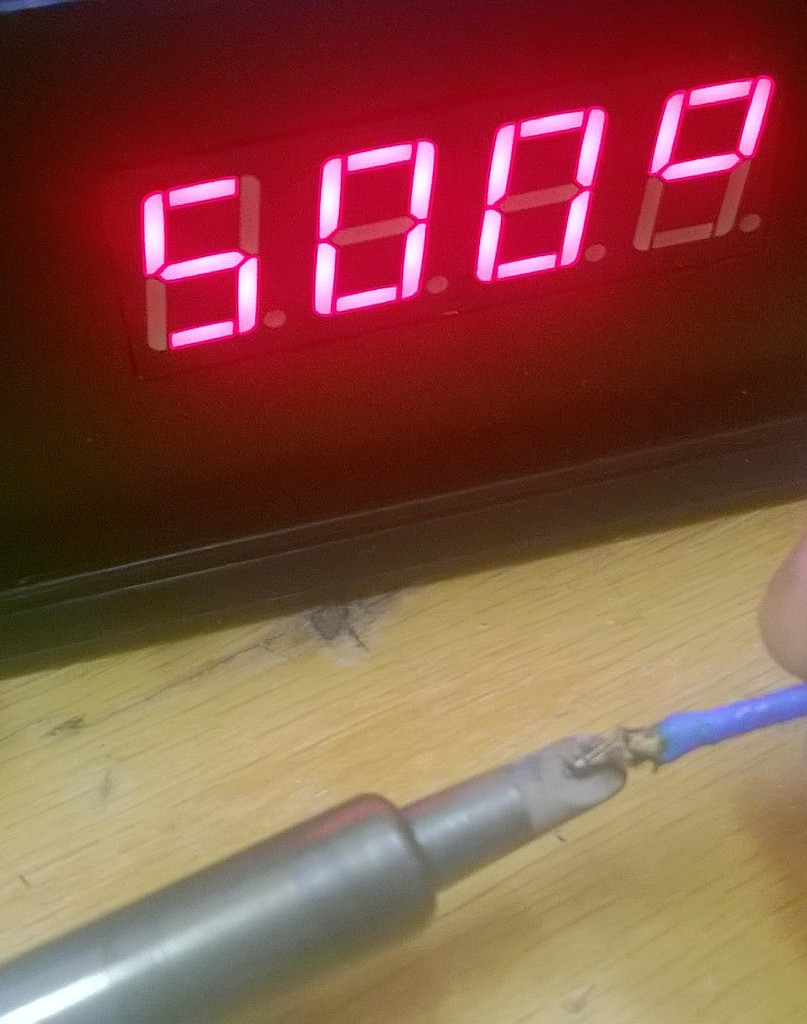

(#) qvasz2 válasza Transztyuszeres hozzászólására (») Máj 3, 2016 /
Ez így nagyon jól néz ki. Csináltál olyat is, hogy egy digit multit teszel a pákára hőmérő állásban, és mellé teszed, hogy egyszerre lássuk a kijelzett értékkel, mert azt a videót is megnézném.
(#) Transztyuszeres válasza qvasz2 hozzászólására (») Máj 4, 2016 /
Ma hazahozom az MY-64-em(már itthon figyel a kicsike fulldigites).
Én is kíváncsi vagyok.
Hova tegyem a szondát?
A hegyre, vagy a fűtőbetéthez?
(#) qvasz2 válasza Transztyuszeres hozzászólására (») Máj 4, 2016 /
A hegy tövére kéne, valami fém krokodil csipesszel, meg egy pici hővezető pasztával (azért a tövére, mert ha a paszta összemaszatolja, nem akar majd forrasztani, másrészt a kúpos hegyről folyton leugrálna)

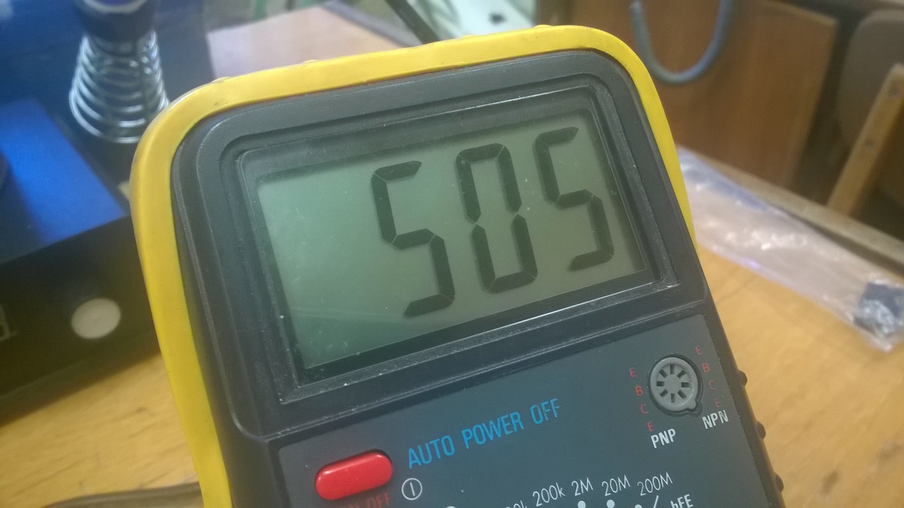

(#) ktamas66 válasza Transztyuszeres hozzászólására (») Máj 5, 2016 /
Azt, hogy 250 vagy 400 fokos már érzésre is meg lehet állapítani. Próbál ki a vezérlőt labortápról. Ott legalább a teljesítmény felvételt is látod.
(#) Transztyuszeres válasza ktamas66 hozzászólására (») Máj 5, 2016 /
Azzal kezdtem: 20V/1,9A
Kipróbáltam egy infrás Voltcraft(drága) hőmérővel, az 150 fokot mutatott...ennyi.
Használom egészséggel és kész.
Én is mértem egyet. Valami ott nem stimmel.

(#) Kovidivi hozzászólása Máj 6, 2016 /
Felbuzdulva Transztyuszeres tesztjén, én is korrigáltam a pákám áramkörét, és bekalibráltam.
Ebay-es Hakko klónt használok, Arduino mini pro van ráaggatva egy FET-tel.
Először én is próbáltam egy videót készíteni a felfűtésről, de szörnyű lett. A krokodil csipeszes fefogatás miatt a páka hegye és a multiméter szenzora között nem jött létre megfelelő kontaktus. Másrészt én csak a fűtőbetét hőmérsékletét tudom mérni, a hegy hőmérséklete kis idővel később fog beállni a fűtőbetét hőmérsékletére. Tehát a tesztjeim úgy néztek ki, hogy beállítottam 430fokC-t, vártam amíg felfűt a fűtőbetét, vártam még egy kicsit míg felmelegszik a páka hegye, és közvetlenül a hegyen levő ónba mártottam a hőelemet. Így 10fokC-szal mutatott többet a multi, mint a páka. Letekertem 330fokC-ra, vártam 5 percet, ismét teszt. A két hőmérséklet szinte megegyezett. Szerintem ez a fontos, nem pedig az, hogy a felfűtés alatt hogyan változik a páka hegyének a hőmérséklete.
Nálam egyébként úgy néz ki a kijelzés, hogy ha megmozdul a poti (ADC-vel olvasom be), akkor 1-2mp-ig mutatja a beállított értéket, utána az aktuálisan mértet jelzi ki.
Észrevétel: A páka hegyének különböző részein a mérhető hőmérséklet minimum +-5fokC tartományban tér el, szóval teljesen felesleges +-1fokC pontosságra törekedni.

(#) Transztyuszeres válasza ktamas66 hozzászólására (») Máj 6, 2016 /
Rossz volt a teszt. Kipróbáltam labortápról és kapcs.tápról is; az eredmény ua. ón fürdővel a végén, van 1-5% eltérés(az MY 10%-os). Ha az ónfürdőben mozgatom, akkor kicsit több is:
