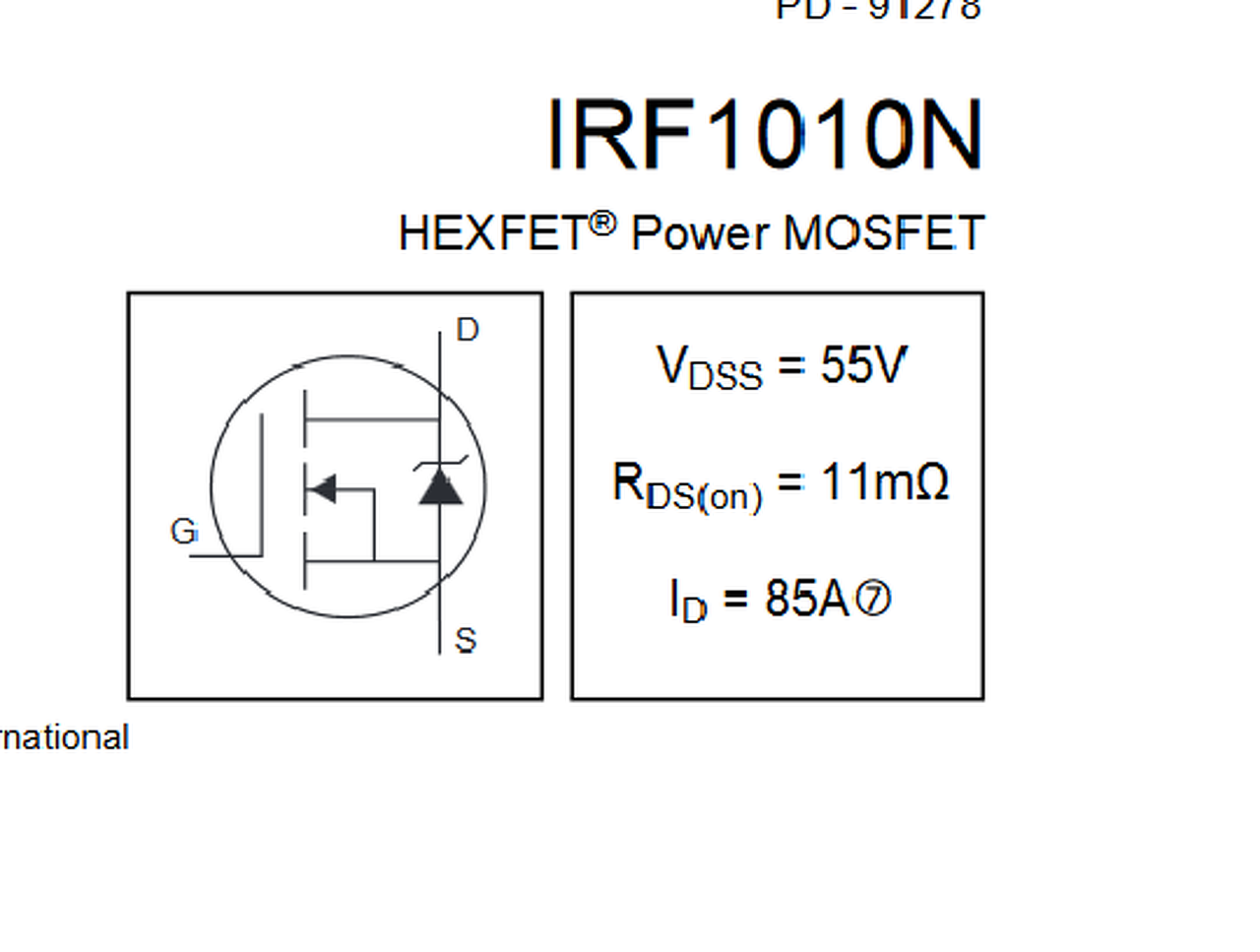

(#) dani9228 válasza Kovidivi hozzászólására (») Máj 10, 2016 /
A fet-ben van zener, az nem elég neki?
(#) Kovidivi válasza dani9228 hozzászólására (») Máj 10, 2016 /
A FET-ben nincs zener. Ha a belső diódára gondolsz, az pedig nem ott van, ahova én ajánlottam neked. Máshova kapcsolódik...
A hozzászólás módosítva: Máj 10, 2016
Erre gondoltam.
Akkor újra leírom. Ez nem zener, hanem csak sima dióda. Én pedig a tekerccsel párhuzamosan raknám, nem pedig a FET-tel párhuzamosan.
