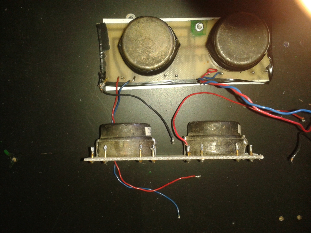

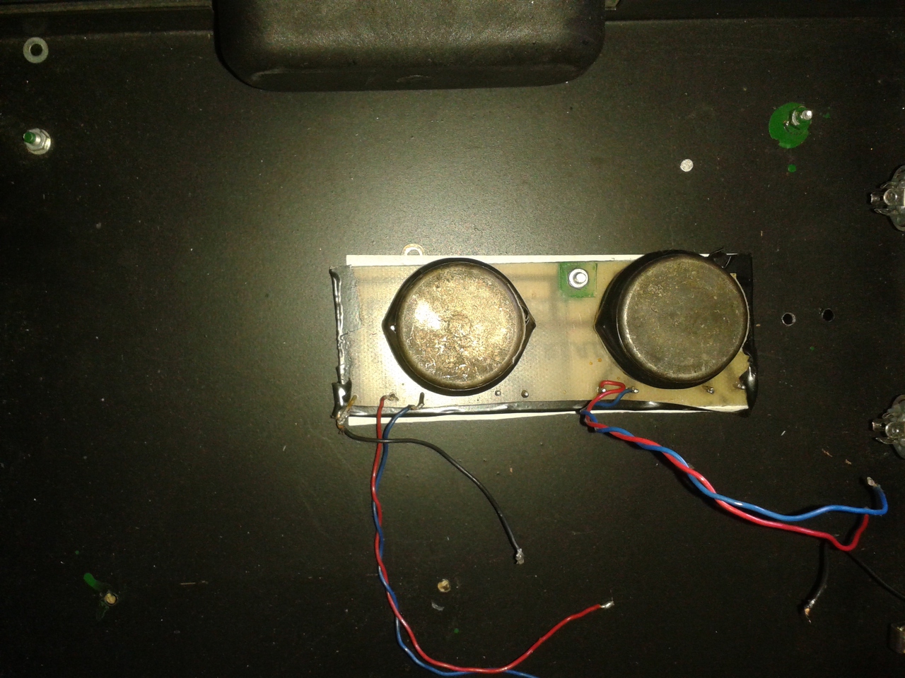

(#) asasin hozzászólása Okt 31, 2015 /
Sziasztok! Régebben irtam a forumban hogy van egy BEAG akt-408-am töltök fel egykét képet és szeretném kérdezni hogy mi lenne ez? előfok?
(#) Dióda válasza asasin hozzászólására (») Okt 31, 2015 /
Mikrofon illesztő rtanszformátor.
Köszi az infót anyit kérdeznék még hogy gyárilag közel volt a bemenetekhez de át kellet alakitanom a bemeneteket és sajna nem fér el az eredeti helyén (azért is vágtam el ) és távolabra került kicsit messzebb ez valamit befolyásol? jah és ez a transzformátor mit szolgál?
(#) pucuka válasza asasin hozzászólására (») Okt 31, 2015 /
Földfüggetlen szimmetrikus bemenetet. Mikrofonnál nagyon fontos dolog a zavarvédelem szempontjából. Nomeg némiképp "erősít" is, az áttétel miatt feltranszformálja, illeszti is a mikrofon jelét. Ezért meg még a jel/zaj viszony is jobb lesz. Nagyobb jelet kap a bemeneti erősítő.
A hozzászólás módosítva: Okt 31, 2015
(#) asasin válasza pucuka hozzászólására (») Okt 31, 2015 /
Köszönöm szépen a segitséget
