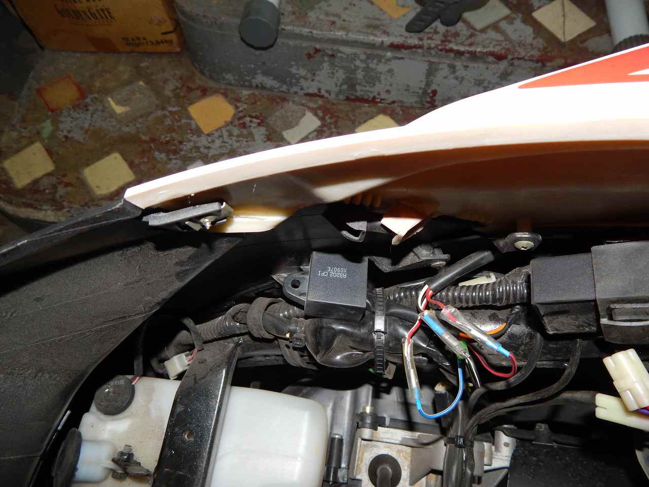

Motowell Crogen Sport 50 folytás egy Cpi beiktatásával, a gyári cpi dugaszok kihúzásával történik.Ülés dobot kicsavarod,kiemeled, majd jobb oldalt lévő Cpi-ről húzd le a pattentos csatlakozókat. Találsz mellette 3 gazdátlan csatlakozót odakészítve, arra kell rákötnöd a A3202 CPI -t. Kábel kötegelővel rögzísd az új Cpi-t. Régit nem kell kiszerelni. Kb 6000 forintból megvan az egész.
