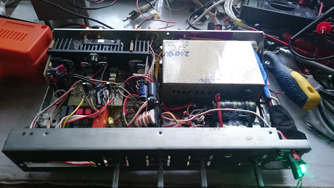

(#) BiG_Lui-Gee hozzászólása Ápr 15, 2016 /
Kíváncsiságból megépítettem a hobbielektronika cikkben szereplőt, Szabcsa nyáktervel. Olvastam elég vegyes véleményeket és első benyomásra nekem csalódás, bár ez így nem mondható még ki.
A bemeneten 1µF van a 470nF fólia helyett, kimeneten 10µF elkó.
A mélynél 220nF kondi van az adatlap szerinti 390nF helyett, így elvileg kevesebbet emel, na de itt jön a bökkenő , hogy nem a poti(lineáris 50K) 50% állásban lesz a 0dB hanem 80-90% ezt lehet kompenzálni ? Esetleg nem is lesz sose közép állásba 0dB ? Még nem méregettem feszültségeket, majd holnap.
Áthallás elég érdekes a két csatorna között, ha jobb vagy bal bemenetet leveszem, a hangerő potméter 60% felett a másik csatornába is lehet hallani a jelet halkan, kb olyasmi mint mikor kevés a nyugalmi áram a tranzisztoros erősítőnél. Rövidre zárt bemenettel is változatlan. 32ohmos fejhallgatóval próbáltam, tudom nem üzemszerű, de tanulni szeret(nék)ek ezért írok le mindent.
Hangja teljesen jónak hangzik, bár a próba zenét ha át dugtam gyorsan a jelforrásra akkor több közepet hallani, amit elvileg nem szabályoz az LM1036N.
Magas is túl sokat szabályoz, nekem elég volna 8-10dB emelés is, itt is csökkenteni kell a 10nF kondit ?
Amin szólni fog (LM1036n+TDA7294en keresztül)hangsugárzók, szinte nem is kell hangszínelni ezért volna elég kevés emelés, és ezért tetszene ha középen maradna a 0dB a potméteren. Persze vannak akár régebbi vagy egyéb filmek mikor muszáj belenyúlni mélybe magasba, hogy érthetőbb legyen pl beszéd.
(#) reloop válasza BiG_Lui-Gee hozzászólására (») Ápr 15, 2016 / 1
Szia! Az adatlapon látod a Cb és a Ct módosításának hatását, a töréspontot tolja el. A lineáris átvitelt kikapcsolt loudness-szel vizsgáld, ellenőrizd valóban 2,7V jut-e a 4 és a 14 lábakra!

(#) BiG_Lui-Gee válasza reloop hozzászólására (») Ápr 16, 2016 /
Közben megoldódott, nem szabad 32ohmal terhelni , mélyet nem tud emelni, minden más jó.
Kipróbáltam ami elé szánom TDA7294el, szépen teszi a dolgát. 98dB érzékenységű PA hangsugárzóval próbáltam , itt jól kihallani minden hibát. Igen érzékeny táp szűrésre és huzalozásra. Remélem ha csökkentem a TDA erősítését akkor eltűnik a nagy zaj amit bevisz(rózsa zaj szerű) PA sugárzót eléggé megszépít hangzásban. Kíváncsi leszek amire szánom, nyers stúdió hangzás szerű hangsugárzókkal milyen lesz, ha kész lesz.

(#) BiG_Lui-Gee válasza reloop hozzászólására (») Ápr 17, 2016 /
Sajnos hely szűke miatt nem tudom az elő fokosat elhelyezni, ezért lett a Szabcsás nyák.
Mindent megoldottam a segítségeddel, csupán 1 dolog maradt. Szintén kis hely miatt kapcsolóüzemű a segédtáp,(idáig labortápról ment a próba) Elég szép sípolást/zavart bevisz, ha kondenzátort rakok 10.000µF a tápra akkor csak 1/4 hangerőn(jel nélkül) hallható, alatta felette semmi. Próbáltam keresni hogy lehet szűrni az ilyen kis dugasztápokat. Most Skori weblapját böngészem és tanulmányozom a kapcsoló üzemű tápok működését , hátha önállóan megtudom oldani ha nem még kérdezek
Köszi a segítséget
(#) reloop válasza BiG_Lui-Gee hozzászólására (») Ápr 17, 2016 / 1
Az LM1036-nak úgy kell a tápszűrés mint egy falat kenyér, ha 12V-os a dugasztápod megpróbálhatnál beszorítani egy 7809-es stabilizátort. A jelszinted úgyis szerény, el megy 9V-ról és a sziszegő zaj is kevesebb lesz.
(#) BiG_Lui-Gee válasza reloop hozzászólására (») Ápr 18, 2016 /
Megoldódott, 230V oldalból vett tápszűrőt ferrit raktam a táp kimenetére, és teljesen megszűnt a sípolás. A sziszegő hang a próba hangszórókkal elég soknak tűnt, de a Technics cs-75-el amivel használva lesz, 1,5m-ről nem hallom már csak ha feltekerem a hangerőt ami nem történik meg jel nélkül úgy sem. Teljesen elégedett lettem Még clip jelző, fejhallgató kimenet és kész a kis Unitrába préselt erősítő. 2x20w helyett most 8Ω-on 2x62w mértem +-39volton torzítás előtt.
