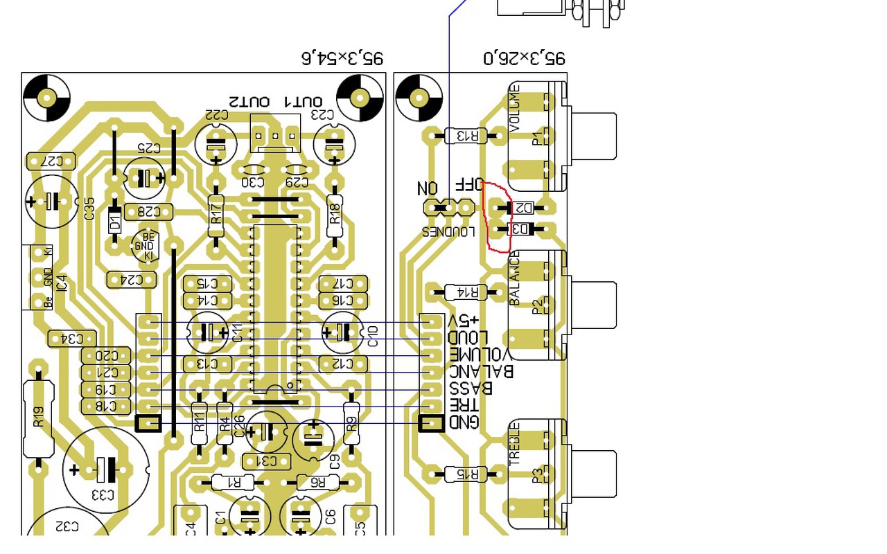

(#) nagysasy hozzászólása Jan 25, 2016 /
Sziasztok !
Itt a bekeretezett résznek nem kellene összekötve lenni a GND-vel?
Köszi.
(#) Alkotó válasza nagysasy hozzászólására (») Jan 25, 2016 /
Nem. A rajz egyértelmű útmutatást ad.
(#) Helios válasza nagysasy hozzászólására (») Jan 25, 2016 /
Szia. A két dióda sorosan van tervezve.
(#) reloop válasza nagysasy hozzászólására (») Jan 25, 2016 /
Szia! A két diódán eső feszültség miatt a hangerőszabályzó kihagyja a -75dB, -60dB közötti csillapítási tartományt.

Köszöntem mindenkinek. A rajzot hirtelen nem is jutott eszembe megnézni.
