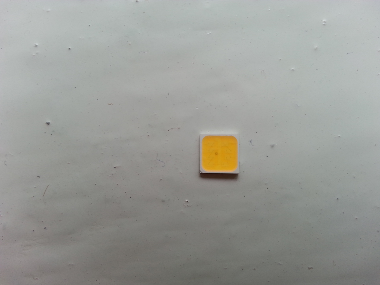

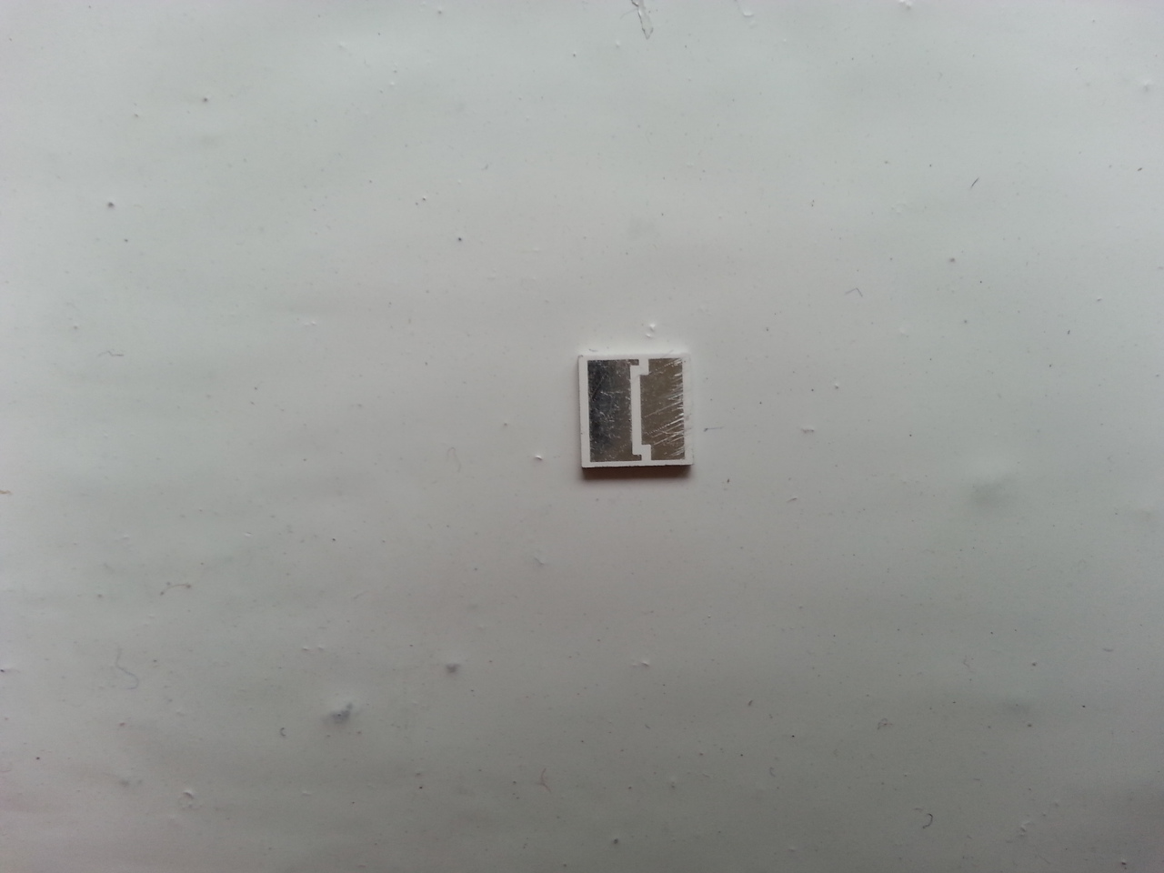

Sziasztok! Találkoztatok már ilyen LED-el? Az adatlapját szeretném megtalálni, de nem találtam a netten. Labor tápról beindítottam 21.8 V és 13.5 mA jutottam el, efelett már erőteljesen melegedett. Méretei: 5x5x0.8 mm.

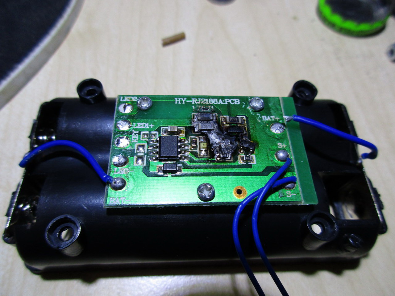

Sziasztok! Vettem börzén 500ft áron egy fejlámpát, tudván hogy az elektronika az kuka belőle. 2db T6 cree led van benne(egy hideg, és egy meleg fehér). Kérdés: ezek a ledek mekkora áramról működnek? Az elektronika vélhetően fordított polaritást kaphatott, ugyanis a panelen lévő alkatrészek kb fele megsemmisült(elszenesedett), egy 8lábú smd ic is van a panelen, de feliratot nem igen látok rajta, szóval marad az hogy a két ledet külön külön(vagy együtt akár, sorba kötve őket) használom. Előre is köszi a segítséget!

(#) rockersrac válasza rockersrac hozzászólására (») Máj 23, 2016 /
Itt a kép az elektronikáról, és a lámpáról.
(#) wbt válasza rockersrac hozzászólására (») Máj 23, 2016 /
Most vertem szét néhány lámpát, szerintem max 500mA-el hajtsd, 760mA felett már nem tapasztaltam fényerő növekedést, csak fűtött. Természetesen én csak magában próbáltam tápegységről. Ezekben valami SOT23/6-os tokozású vacak van, nem hiszem, hogy áramgenerátoros lenne a táplálás.

Ilyen, vagy hasonló elektronikád van? A panelen van egy piros led, az pl túlélte a dolgokat, így hátha az ic is túlélte. De holnap úgyis megyek kínai piacra, megnézem mennyibe kerül egy ilyesmi fejlámpa, és annak függvényében mérlegelem majd a dolgokat. De mindegy hogy az eredeti elektronika lesz megcsinálva valamiképp, vagy pedig felhasználom kerékpárlámpának, az biztos hogy hővezető paszta nincs sehol-még nyoma sincs hogy bárhol lett volna. A két 18650-es cella pedig párhuzamosan volt kötve.

Vettem ma a piacon egy ugyan ilyen lámpát, ééés kb ugyan olyan az elektronikája mint a másiknak, ellenben van egy sejtésem a panel kokszolódás okáról: van egy sanda gyanúm, hogy emberünk sokáig hagyta a töltőn a lámpát, és valami átment drótba-aminek nem kellett volna. De a mostani elektronika az úgy ahogy van kuka lesz a régiről, csak előtte valamiképp majd mérek áramokat a ledeknél.
