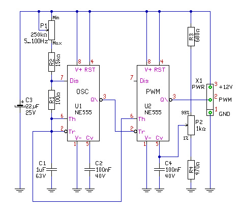

Sziasztok! a nemrégiben pistikeee86-nak adott kapcsolási rajzban melyik alkatrészeket kellene megváltoztatnom,és mekkorára,hogy a frekvencia ne 100Hz-ig,hanem 1KHz-ig legyen állítható?
(#) kadarist válasza Poc hozzászólására (») Ápr 20, 2011 /
A C1-et cseréld 100nF-ra.

(#) pistikeee86 válasza Poc hozzászólására (») Máj 17, 2011 /
Nem tudom megépítette-e valaki a kapcsolást, de nekem nem igazán működött abban a formában, ahogy a képen volt. Kis átalakítással ugyan, de most megy.
Egyedül a fetet nem tudom valamiért vezérelni vele.
Valamiért átereszt feszültséget akkor is ha a gate-en nincs semmi. Mikor kapja a vezérlőjelet villogtatja a ledet, de van egy állandó fesz, amitől világít közepes fénnyel a led. Ha közvetlen az 555ös végére teszem a ledet, akkor kialszik teljesen, uh a kapcsolás tökéletes, viszont a fet nem akar menni. Próbáltam már elég sok féle variácíót, de semmi.
Gate és source lábak közé tettem 10, 47, 100, 1k, 10, 100k de semmi, akkor is világít. A terhelés pedig a drain és a táp közt van sorban. Elvileg akkor kellene kigyulladnia a led-nek, mikor jelet kap a fet a gate-re és kinyit, de ez folyamatosan világít fél fényerővel. Ha megkapja a vezérlőjelet, akkor teljes fényerő, villog is meg minden, de így nem jó...
Valaki találkozott már ilyennel?
(#) kadarist válasza pistikeee86 hozzászólására (») Máj 17, 2011 /
Mutasd meg a kapcsolásod úgy, ahogyan megcsináltad (rajzon).
(#) pistikeee86 válasza kadarist hozzászólására (») Máj 17, 2011 /
Itt van. Az 555ös kimenetére van kötve a gate. Tettem már oda is 5 ohmos ellenállást meg 100 ohmost is, a gate és source közé is volt már mindenféle, de mindenhogy világít a ledem.
Más típusú FET-el próbáltad már? Általában az szokott segíteni ilyen esetben, ha egy zener-diódát kötünk a kimenettel sorba, katóddal a kimenet felé. Így az 555 esetleges fals kimeneti feszültsége nem okoz probélmát, mert a zener nem engedi a gate felé tovább a feszültséget, csak akkor, ha felmegy a letörési feszültsége fölé. Egy 4-5V-os zenert építs be. A D-S ellenállás maradjon bent!
