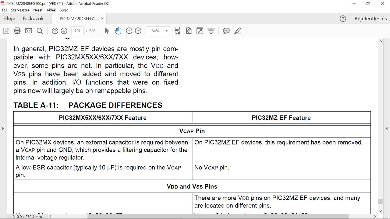

(#) cross51 válasza cross51 hozzászólására (») Jún 13, 2016 /
Nem engedett már módosítani rendesen, de azt akartam még írni: Viszont a PIC32MZ2048EFG100 aminek szép hosszú az erratája ott ezt megoldották(erre vonatkozik a kép).
(#) Hp41C válasza cross51 hozzászólására (») Jún 13, 2016 /
Egy CMOS technológiájú eszköz disszipációja k * f * (U ^ 2), egyszóval a tápfeszültségtől négyzetesen függ. Ha a mag (a legtöbb "kaput" tartalmazó egység) feszültsége csak 1.8V, a disszipációja 30% -a annak, mintha 3.3V -ról járna. A tápfeszültség csökkentésének másik oka a szilicium dioxid átütési szilárdsága : 8 ×10^6 V/cm = 8 ×10^5 V/mm = 800 V/um = 0.8V/nm

(#) Zsora válasza cross51 hozzászólására (») Jún 13, 2016 /
Ha az I/O a mag feszültségén megy (VDD és VCAP/VDDCORE összekötve, VREG tiltva), akkor nincs szükség a belső DC/DC konverterre és pufferkondira, vagy másodlagos tápra.
