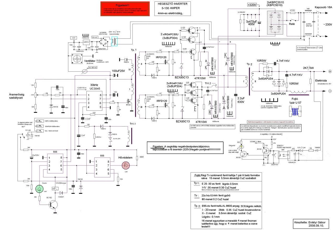

(#) black1989 válasza Ge Lee hozzászólására (») Jún 20, 2016 /
Figyelj már , nézegettem ezt a kapcsot amiről csináltam a gépet! nem hibás ez a rajz , a második igbt gétje miért nem a bzx85c13 dióda katódjára kapcsolódik a ? Érdekes!! Mint az erősebb gépen is látható!
(#) Ge Lee válasza black1989 hozzászólására (») Jún 20, 2016 /
Rossz helyre van rajzolva a zéner, a gate ellenállások előtt kell neki lenni. De normális meghajtás esetén nincs szerepe, tehát ha kiveszed akkor is ugyanúgy kell működnie.
Még egy apróság!
Nekem valamiért nem működik a letapadás elleni védelmem , gyanítom hogy miért , de tőled akarom hallani az a biztos!
A kapcsolás ezen részén 1000uf 6.3 voltos kondi van az otpon az elektróda felől , a másik oldalon pedig 330uf 10 v , én persze olyat raktam ami volt is itthon , de azok 63 voltos kondik, az optot pedig cseréltem pc817 ,mert úgyszintén ez volt itthon! Mi lehet a baj?
(#) Ge Lee válasza black1989 hozzászólására (») Jún 21, 2016 /
Erre nem tudok mit mondani mert nekem nem ilyen gépem van, meg egyébként sem használok hozzá kiegészítő áramköröket. Azt kell megnézni hogy az optó működik-e ahogy kell, mert akkor utána van a bibi.

(#) black1989 válasza Ge Lee hozzászólására (») Jún 23, 2016 /
Beindítottam izzó nélkül a 26 amperes fetekkel!
Persze nagy csalódás ért!
Működött is , de elsőnek nem mertem tekerni az áramszabályzót , persze így nem is fogott ívet sem , és a trafó is olyan mint egy kis madár , elég furcsán ciripelt mikor odaraktam az elektródát!
Sejtettem, hogy az a hang ami kijön a trafóból az rendellenes, és úgy is volt!
Adtam rá egy kis kakaót kb félállásban volt a poti ,de még mindig csak gyenge szikra volt, a fetek nem melegedtek, aztán még egy kis kakaó , próba , és azonnali zárlat , de nem robbanós , hanem csak egy halk csattanás!Az nem lehet , hogy a magomba kellene egy kis légrés, mert a vezérlő áramkör kistrafója is hasonló frekin járt míg nem tettem be a 0.5 mm légrést!
(#) Ge Lee válasza black1989 hozzászólására (») Jún 23, 2016 /
Valami ott akkor nem jól van. Nekem hidam van, de a vezérlési elve az ugyanaz mint ennek. Ha minimumra tekerem a potit (ami az enyémnél kb. 40A) akkor is ívet fog, és az 1,6-os elektródával még úgy ahogy hegedűlni is lehet. Ha zárlat van, tehát az elektróda a munkadarabhoz van érintve akkor nyilván ciripelni kell neki, mert hosszabb időre is kikapcsolgat a vezérlés.
Ha az áramszabályozás korrektül működne - amiről nem vagyok meggyőződve - akkor nem mehetne tönkre ha nem tekered feljebb az áramot.
Amikre tippelek: nem jó vagy fordítva van bekötve az áramváltó, kicsi a fojtó értéke, a snubber nem teszi valamiért (pl. méretezési hiba miatt) a dolgát.
A 0,5mm légrés nagyon sok, pláne úgy hogy semekkora sem kell bele, a gate trafóba meg pláne nem, teljesen lerontja a meghajtást.
Nem ment szét a fet amíg nem szabályoztam az áramot!!!
Addig tökéletes volt!
csak én gondolom túltekertem kicsit!
Tehát ha ívet fog akkor nem fog cirippelni?
Én 2.5 elektródával próbáltam!
A hozzászólás módosítva: Jún 23, 2016
(#) dara válasza black1989 hozzászólására (») Jún 23, 2016 /
Kicsi amper vastag pálcával sem szabad ciripelnie.Légrés,az nem kell sehova.Amit GeLee irt nézd át.Mikor forditva van benn az áramválto akkor ciripel a fötrafo.
(#) Ge Lee válasza black1989 hozzászólására (») Jún 24, 2016 /
Ha nincs beállítva (mérve) a gép, akkor ugye fogalmad sincs róla hogy mennyi lehet a poti két végállása. Ezekkel a fetekkel azért a 60A is necces, lehet hogy tekersz egy kicsit a potin és már 100A folyik. Illetve zárlatban még több, amihez hozzájöhet még a nem megfelelő vagy fordítva bekötött áramváltó és kész is a pukk.
Olvastam itt régebben olyanokat hogy a hajam égnek állt, a 100-120A-ra állított gépen 200A-t mértek zárlatban, ami ugye arra enged következtetni hogy valami nagyon nem jól lett megcsinálva. Az enyémet ha beállítom mondjuk 100A-ra és rövidrezárom (leragasztom a pálcát), akkor sem folyhat 125-130A-nél több.
Jó lenne ha tudnál áramot mérni DC lakatfogóval vagy egy söntön, kezdve a teljesen letekert potinál. Mert ha az van amit írtam, akkor már 30-40A-nél is el fog durranni a FET 1-2 másodperc után.
