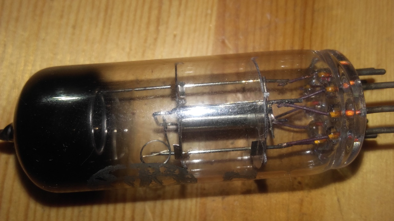

Kaptam egy elektroncsövet, de nem tudok rátalálni sehogy sem a neten. A neve: ZZ (talán 2Z) Elvileg rádiódókban használták az alapzajszint meghatározására. Csak egy típusszámra vagyok kíváncsi, a többinek én szeretnék utánnajárni az interneten. Még van rajta egy lógo: vathe(az utosó két betű nem biztos) budapest. összesen 3 használható kivezetése van, a többi rövidzár.
Szerintem (belső felépítés alapján) ez egy dióda. Bár inkább megvárom a nálam is tapasztaltabbak véleményét.
Két témában nem teszünk fel azonos kérdést!

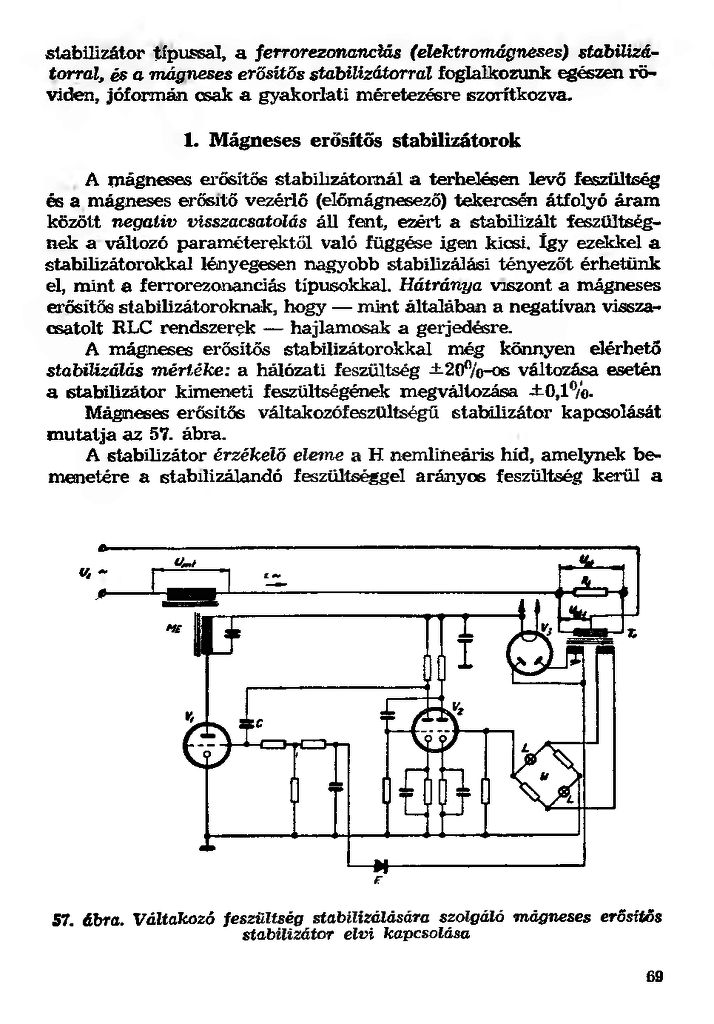

ott megválaszoltam. Van egy ezzel működő hálózati fesz stabilizátorom, de a rajzát nem találom, hogy 100%-ig biztosra mondjam. Idézet: „A gyártó: VATEA (hazai cég volt) Emlékeim szerint a váltakozófeszültségű hálózat-stabilizátor vezérlője volt: egyenáramúlag a transzduktort meghajtó csövek rácsában volt, míg a fűtését a kimenetből leosztott váltófesz adta. Kevesebb fűtőfesznél rátolt a kimenetre.” Idézet tőled, onnan. Olyan nagy fém láda, baromi nehéz és két nagy műszer van az elején, közöttük visszajelzőlámpa, alatta forgókapcsoló? (A mellékelt képen a Rádióamatőr füzetei 23 számból van.) Mert nekem ilyen volt, csak szétszedtem... Csak az a furcsa, hogy a VATEA az még a harmincas évek elején megszűnt (a Philips felvásárolta), ez a stabilizátor meg az ötvenes-hatvanas évek terméke lehet... (Már színüveg csövek voltak benne, a VATEA idejében még javában európa-fejes csövek voltak) Amúgy nekem is van ilyen fura csövem, csak most ráncolom az agyam, hogy a stabilizátorban is volt-e, valamiért úgy rémlik, hogy igen. Szerintem a visszacsatoló ágban lehetett, ami egy hídkapcsolás. Van egy elvi rajz a 23. Rádióamatőr füzetben, ami távolról emlékeztet a stabilizátor belére, bár azon a rajzon az érzékelő hídban kéz izzó van - rajz mellékelve. Ha a stabilizátor érzékelőjében lehetett ez a dióda, akkor úgy működhetett, hogy a fűtésének változásával változott az anódárama és így a rajta eső egyenfeszültség is (megspórolták a külön egyenirányítást).
Igen, ez megvan nekem is ( a teljes Ramfüz sor), de az én gépem Transzformátor KTSz gyártmányú, az előlapján egy lyukon keresztül látható a cső (izzik-e, vagy minek?).
Köszönöm a választ, már csak az lenne e kérdésem hogy mit jelent a 2Z ? és megéri használni még valamire azt a csövet?
