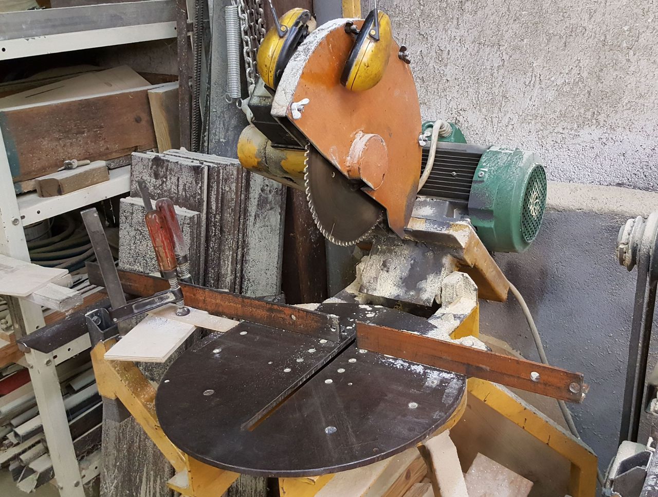

Gondoltam, a korábbi vasfűrészelgetés, majd csiszolgatás helyett, kipróbálom a gépi darabolást hűtőbordák kurtítására.
A saját készítésű, "gyorsdarabolónak" tervezett gépemet használtam. Ennek több sajátossága mellett, egyik fontos erénye a stabilitás, és a billenő tengely széles csapágyazása, mert így egyáltalán nem billeg oldalirányba a mozgó rész. Felraktam egy sok fogú (nem számoltam meg, a felirat meg már nem látszik rajta), és egyértelműen negatív vágószögű korongot. Ennek se tudom az értékét, de szemre kb. -3° körül lehet. A tárcsa nem volt élezve, régóta használam fa darabolására, legutóbb rétegelt lemezt szeleteltem vele, mert nagyon kicsi sorjával tud darabolni. Az eredmény minden várakozásomat messze felülmúlta. A vágás gyorsan megy, pedig igyekeztem finoman adagolni a kézi előtolást. Két borda mindkét végét megvágtam kb. 3 perc alatt, és ebben még ütközőállítás is volt. A hűtőborda egészen vékony bordái egyáltalán nem hajoltak el a vágás irányába. A vágott felület szinte nem is igényel utómunkát olyan egyenletes. A borda vágott felületén szinte egyáltalán nincs sorja. Külön kipróbáltam, hogy nem teljes fogszélességben vágtam, hanem csak egy kb. 0,5 mm-es fogással. Az eredmény itt is tökéletes, nyoma sincs oldalirányú kinyomásnak, a felület minden pontján éppen 0,5 mm-t vitt a szerszám. Sokkal előbb ki kellett volna ezt próbálnom, mert sok verejtéket, időd, és fáradságot spórolhattam volna. A vágott felület, a rendelkezésemre álló mérési módszerek alapján tökéletesen sík, és minkét irányba merőleges. Néhány fotóval is próbálom szemléltetni az eredményt. A műhely világítása nem kifogástalan, ami részben látszik is.

Használtál kenőanyagot, ha igen, mit? Megfelelővel lehet akár tükrös felületet is (és ~0 sorját).
Aluhoz a petróleum mint kenőanyag az szinte a legjobb

A felület finomsága alapvetően függhet a tárcsától, mégis azt gondolom legalább ilyen fontos a kenőanyag (nálam nem volt semmi), illetve az alumínium milyensége. Léteznek olyan ötvözetek (jellemzően a mangán és/vagy molibdéntartalmúak), amik szilárdabbak, kevésbé kenődnek, és jól forgácsolhatóak. Ezeken nagyon könnyű szép felületeket elérni, apró töredezett forgácsa van. A hűtőbordák általában éppen a másik végletből készülnek, takonyként kenődnek, és inkább nyúlnak mint forgácsolódnak. Ezért nehéz elérni, olyan kicsi forgácsoló erőt, ami nem deformálja el a bordákat. Megjegyzem, a fotómon jelentős a nagyítás, és éppen olyan szöget igyekeztem választani, aminél a fény megmutatja a szerszám nyomát. A felület kézzel tapintva nagyon simának tűnik. Kihagytam. Ugyan nem végeztem kísérleteket, de szinte biztos vagyok abban, hogy puha fémet csak negatív szöggel, vagy esetleg éppen 0°-ossal lehet vágni. Itt a pozitív szög öngyilkosság lenne, hiszen akkor magába húzná a szerszámot. A hozzászólás módosítva: Júl 10, 2016

Nálam nem lehet a fordulatot állítani, és ha jól emlékszem kb. 4000 1/s körüli az érték. A tárcsa átmérője kb. 255 mm, így jelentős a kerületi sebesség. Feltevésem szerint, ennek akár a fele is elég lenne, de így se tapasztaltam semmilyen káros-kóros kísérő jelenséget. A forgácsok szépek, alig meleg a vágott a vágott felület, nem rángat, nem kapkod bele, egyenletes az előtoló erőigény. Ez utóbbival kapcsolatban fel is figyeltem rá, mennyire nem lehet érezni, amikor a hézagos bordák átvágása után a tömör alaptestbe ér a tárcsa.
Nem, semmit nem használtam, de utólag gondoltam rá. Volt itthon marhafaggyú, és valami közepes minőségű üregelő spray. Utólag kipróbáltam mindkettőt. Egyértelműen még jobb lett az eredmény, és az üregelő spray jobb volt mint a faggyú. De mivel jelentős a kerületi sebesség, ezek feltevésem szerint csak rövid ideig vannak a forgácsolás közelében, ezért nem is a forgácsolást segítik, hanem a szerszámra nem tudnak icipici fémdarabok feltapadni.

A linkedhez egyetlen megjegyzés: A fickó vagy nem tudja hogyan kell, vagy direkt bénán vágott a gyorsvágó tárcsával. Annak éppen az a halála, ha lassan húzod. Kimondottan bátran kell adni az előtoló erőt, mert a vágás lényege a fémolvadék létrejötte, majd annak a horonyból való kihordása. Természetesen vannak jó, és még jobb megoldások. Az a lényeg, ne dőljünk be a reklámfogásoknak, hanem találjunk valóban hasznos, és megfizethető szerszámot magunknak. A különböző fémek, és ötvözeteik, nagyon eltérő módon viselkednek a forgácsolás során. Megfordítva, eltérő paraméterű szerszám ideális egy alumínumu-vörösréz típusú anyaghoz, mint mondjuk egy bronzhoz, vagy esetleg egy valamilyen acélhoz. Az aligha működik, hogy egy szerszám mindent vág, és mindent jól vág.
