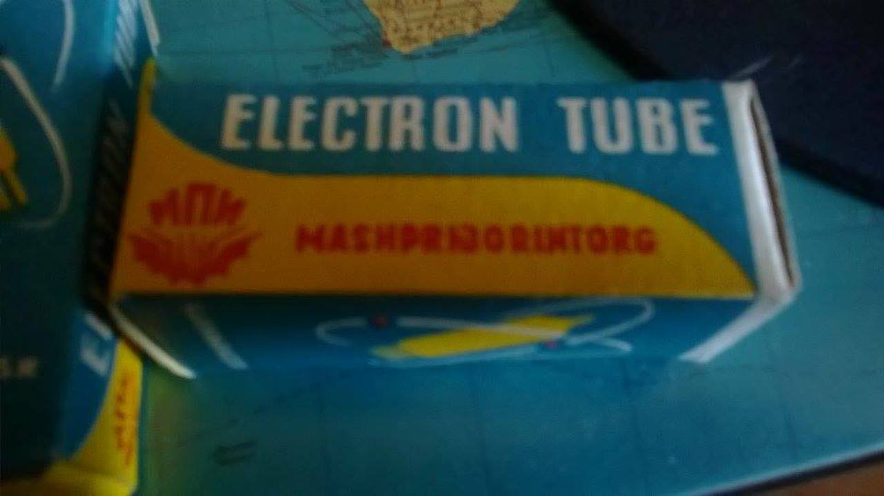

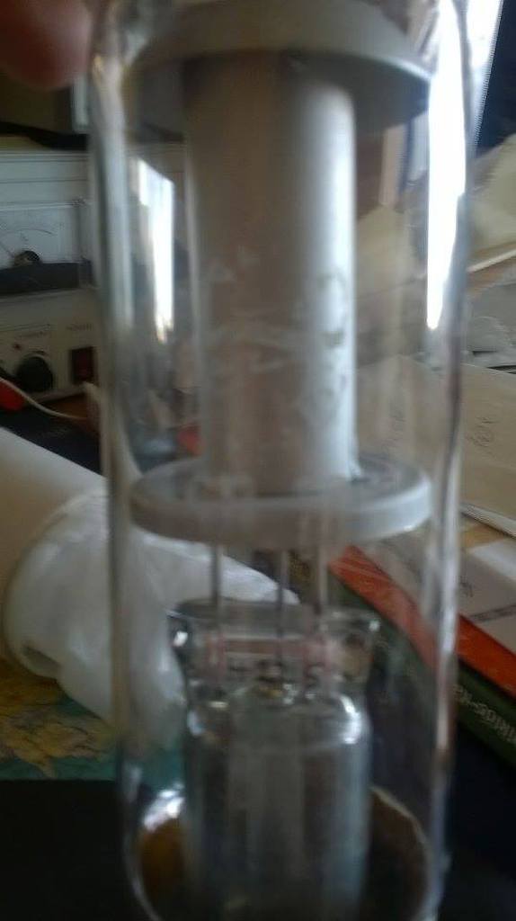

Sziasztok, segítséget szeretnék kérni pár cső illetve csőgyár beazonosításában.
Az első két képen valamilyen vatea higanygőz egyenirányító van 50 105 szerű jelöléssel. A harmadik képen valami régi talán wermacht cső. A negyediken és a hatodikon a csőgyár érdekelne. Az ötödik képen pedig a dobozban található cső gyártója. Köszönöm szépen! A hozzászólás módosítva: Júl 7, 2016
Köszönöm, leltározok és valami konkrét típust szeretnék beírni, de sajnos nem találok rájuk semmit :/
A higanygőz egyenirányító vatea. (Utólag módosítottam a hozzászólást, csak megnéztem milyen sorrendbe dobja fel a képeket, odaírtam még pár plusz infót). A barétertnél pedig csak a csőgyár érdekelne, a típus szerencsére rajta van.
Igen tudom, de ezek eggyike sincs benne , a baréter foton gyár lene viszont benne van valami más is a logójába.
A higanygőz egyenirányító nem vatea hanem vateg (adócsőgyár) gyártmány, és 5Q105 a pontos típusa.
Köszönöm szépen , ő az !
![]() A többit viszont sajnos továbbra sem találom ... A 0,85Б5,5-12 lehet hogy a régi Reflektor gyár terméke és a logo közepén az csak valami extra ?
