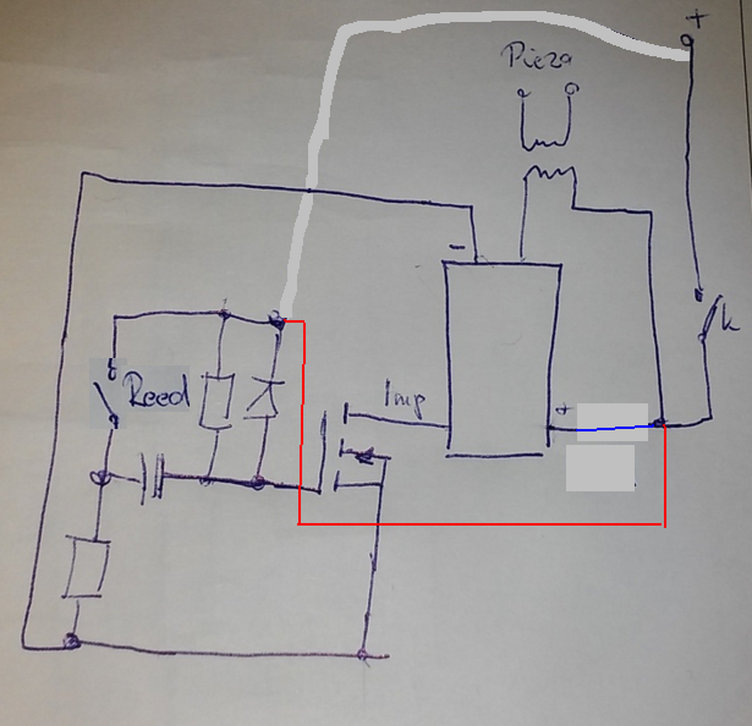

(#) mtomihun válasza proli007 hozzászólására (») Márc 5, 2016 /
Így gondolod?
(#) proli007 válasza mtomihun hozzászólására (») Márc 5, 2016 /
Nem..
Így már értem, köszönöm!
A Fet-nél mire kell figyelni? Jó bele bármilyen N csatornás?
Nekem itthon leginkább To220-as tokozásúak vannak. IRF530, 540, 740.
Ki kell próbálni, mert nagyobb Fet-ek szivárgó árama (lezárva) lehet gondot okoz. És a küszöbfeszültségének is 4V alatt kell lenni. Attól az időzítés ideje is fog függni. De a kondival az változtatható.
Rendben!
Köszönöm a segítséget.
Megnézem hátha van kisebb fet-em is itthon!

(#) mtomihun válasza proli007 hozzászólására (») Márc 11, 2016 /
Átalakítottam a kis riasztót és működik tökéletesen.
Találtam itthon 09N03LA típusú fet-et és azt raktam bele.
A 47u-s kondi helyett 22u-t raktam, ezzel kb 15mp után kapcsol le.
Mégegyszer köszi a segítséget!
