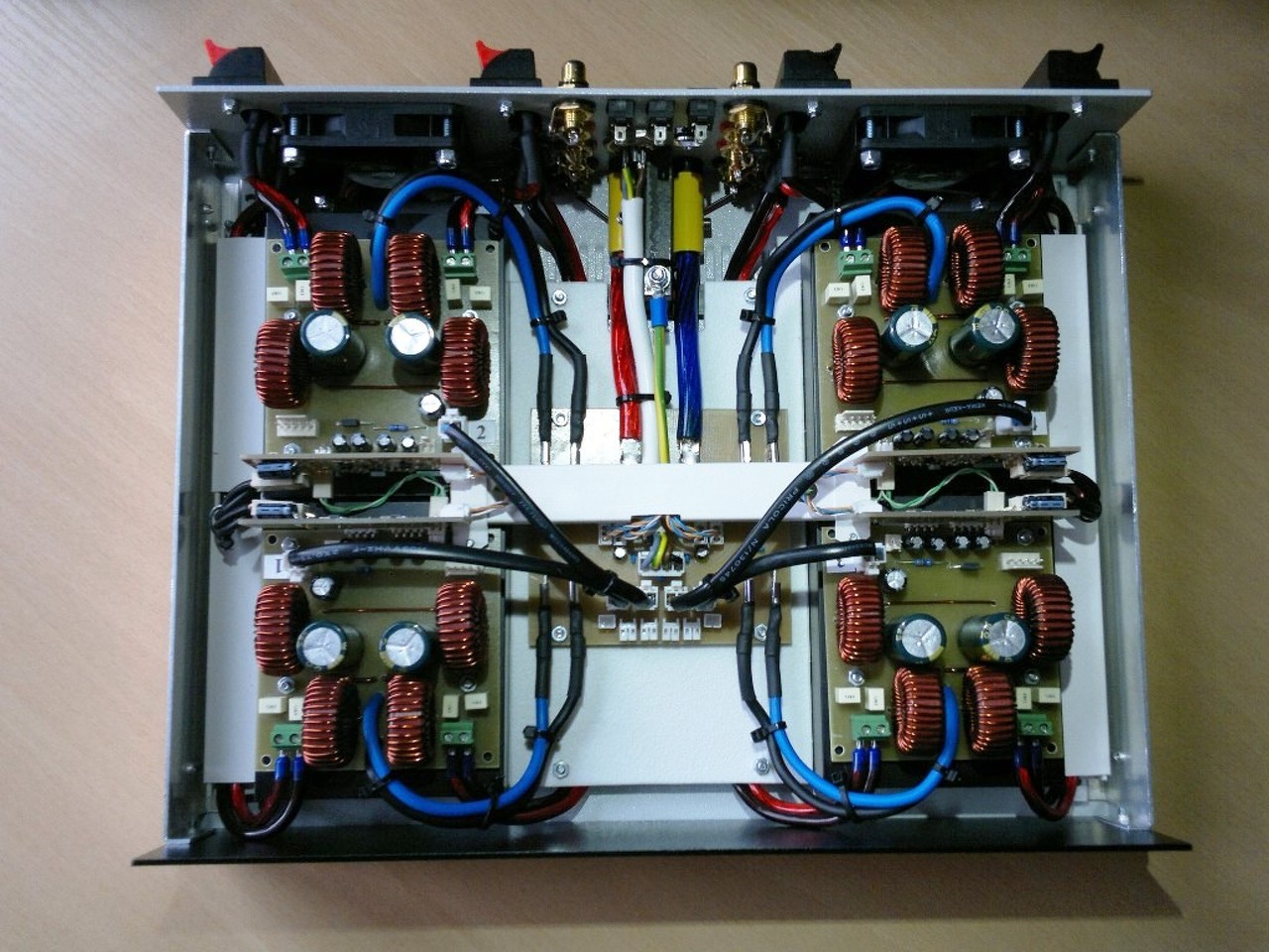

(#) zoka válasza lorylaci hozzászólására (») Nov 22, 2014 /
Jelentem, nem adtam fel. Aki nem tudná, épp 2 modult élesztgettem, amikor belekaptam a tápkábelbe és rosszul végződött a történet a modulok szempontjából...ez volt már majdnem egy éve... aztán a kezdeti elkeseredés után újból nekivágtam a dolognak.
A saját hibámból kinyírt modulokat újjáépítettem, mondhatni újat építettem. És végre ismét elkészült, így már 4 modul van. A tesztelgetések után beletettem őket a végleges helyükre, ahogy mindig is terveztem. És hogy működik-e a 4 modul együtt? Hát persze.
Gond nélkül összeszinkronizáltam a 4-et.
Nagyon profi. Annyi a dolog szépséghibája, hogy nem fér el táp a dobozban. Nem baj. Külön lesz. Ez most így jó, ahogy van. Jelenleg a többi részt fejlesztgetem, előlap stb... A táp még ráér, most ez az erősítős doboz legyen teljesen kész.
Mutatok egy képet, kb, hogy néz ki. Szerintem nem rossz
(#) saraha válasza zoka hozzászólására (») Nov 22, 2014 /
Hali.Elég jó lett a bele tetszik,gratula.Kívülre mondjuk tehettél volna xlr meg speakon csatit.....Nekem is hasonló van csak a hidalt verzióban.Csak az enyém csúnya mert számítógépházban van a táppal együtt,procihűtővel.
(#) zoka válasza saraha hozzászólására (») Nov 23, 2014 /
Köszi. Eredetileg speakon lett volna, csak nagyon kevés a hely a hátlapon, mert elég kicsi a doboz, másrészt nem is túl olcsó a neutrik, kínaival meg már megjártam...De házimozi / otthoni zene célra lesz, nem kell mindig ki-be kötni, másrészt ez kissé masszívabb rugós csati az átlagnál.
A használat szempontjából döntöttem RCA mellett, mert lesz benn hangerő "poti", bemenetválsztó, szóval nem lesz külön keverő, ebbe megy a PC meg a TV is.
De még van mit fejleszteni
