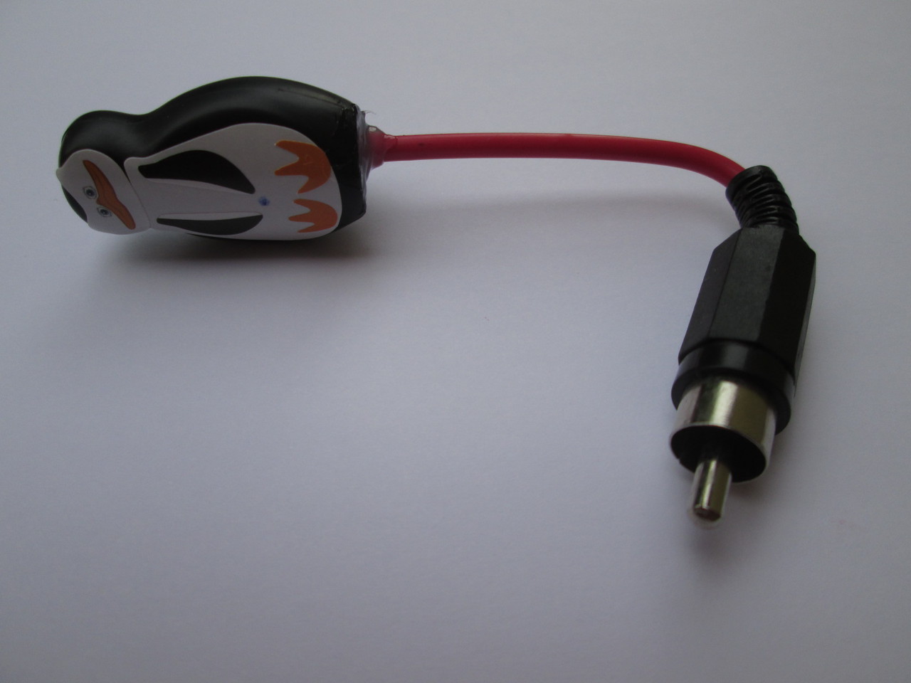

Szerintem az általad linkelt csodaantenna egy rakás (SZóval hogy is mondjam) problémával küzd.
Ha annyira jó lenne (és nem egy CB mágnestalpas autóantenna fótósoppal feljavított példánya lenne), akkor minden "ájfónos" úgy nézne ki, mint aki éppen horgászni megy
De nem értek hozzá, csak úgy belevaú...
A pingvines az egy működő GSM antenna
(#) Inhouse válasza Gafly hozzászólására (») Júl 22, 2016 /
„A pingvines az egy működő GSM antenna”
Mesélj még erről!
