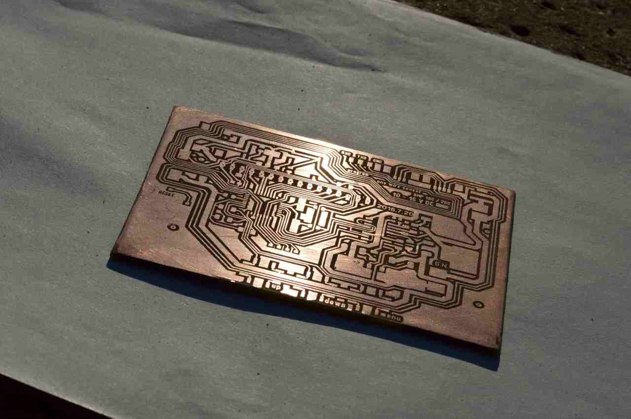

Mit szúrtam el?
Ilyen Kínai papírra nyomtattam. Vasalóval "vasaltam" át. Úgy látom minél vastagabb a vonal annál jobban jelentkezik a hiba. Főleg a teliföldeknél vannak hiányos részek. Túl sokáig / túl kevés ideig vasaltam? Túl meleg / hideg volt a vasaló? Nem nyomtam rá elég erősen / túl erősen nyomtam? Bocsi ... a kép lemaradt az előbb! A hozzászólás módosítva: Júl 22, 2016

A nyomtatód spórolta ki a tonert a nagyobb felületekről, ez ellen egy megoldás van hálósra kell tervezni a teliföldet ...
A transzferpapíron marad festék vasalás után? Ha tiszta amikor leveszed, akkor kaqkk megírta a választ. Ha marad toner a papíron, akkor nem volt tiszta a nyák.

Nekem is úgy tűnik, hogy meg van égve a festék. Viszont ha sok lett volna a hő, jobban szét lenne lapulva. Érdekes. A papíron jó volt a nyomat? Hová tűnt a lukakból a toner?
Ez nem sima papír hanem egy vékony fólia van rajta.
Ha nem tiszta, nem tapad a toner, ha sok a hő, összekapja azt a vékony fóliát és ilyen lesz
A toner egy része mintha a transfer papíron maradt volna... de az kevesebbnek tűnik mint amennyi a nyákról hiányzik...

Milyen fólia? Én is ilyen papírt használok, de fóliát még nem láttam rajta. Van valami bevonat, de azt nem nevezném fóliának.
Samsung M2020, gyári tonerrel
Na szóval ez a nyomtató +195Co +-5Co közötti hőmérsékleten dolgozza a toner port az adott hordozóra.Papír fólia stb.
Tehát neked ezt a hőfokot kellene eltalálni a vasalónál is.Ugyanis ha ettől eltér bármely irányba az a rajzolat sikertelenségéhez fog vezetni.Ha túl sok a hőfok , akkor megég szétfolyik stb, ha pedig kevés , akkor meg nem fog áttapadni a rajzolat. Sokan itt hibáznak , hogy nyomják ezerrel , mert mindenki , vagy valaki leírt valamit , de az korántsem biztos , hogy azok a feltételek egyformák is mindenkinél .Aztán meg ha nem sikerül , akkor meg miért nem . A többi dolog a nyák tisztasága a papír milyensége , ami már egyáltalán mindegy is ezek már a következő lépések lehetnek.De minden előtt ez lenne a fontos , hogy a megfelelő hőfok be legyen lőve. A hozzászólás módosítva: Júl 22, 2016

Végül többszöri próbálkozás után(kisebb áttervezés, más nyomtató) után sikerült megcsinálnom a NYÁKot, szinte tökéletes lett nagyon elégedett vagyok. Távolabb raktam egymástól a vezetősávokat és most egy más nyomtatót használtam ahol láthatólag (talán a toner is fogyóban volt már, mert a papír vége halványabb) picit kevésbé "erősen" nyomtatta ki, mint a nyomdász szaküzletben és pont így lett jó. Vasalóval, lamináló gép nélkül készült Mindeféle építő jellegű kritikát szívesen fogadok. Ilyen GMP Photoart-17LSI laminálógépet hol tudnék beszerezni? A hozzászólás módosítva: Júl 23, 2016
