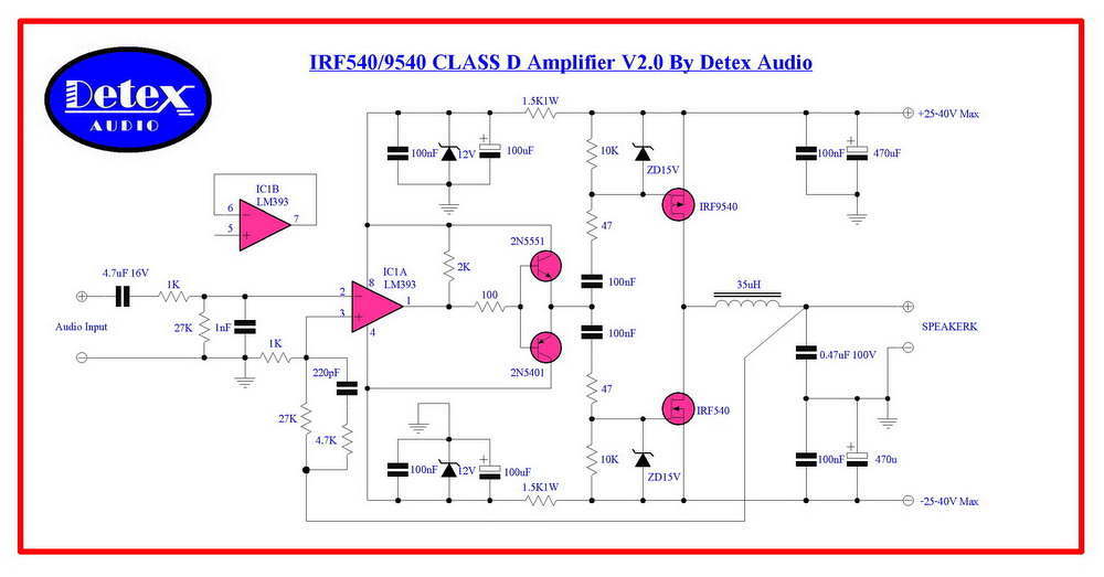

Üdv Fórumtársak!
Azt szeretném kérdezni , hogy megépítette e valaki rajtam kívül is a megosztott class d végfokot? Van e valakinek ezzel valami tapasztalata? Megépítettem , működik , de nagyobb hangerőnél olyan mintha elgyengülne ,és a magasabb hangoknál úgy betorzít , hogy nem lehet hallgatni , ha halkabbra veszem akkor nagyon szépen szól !A tápfesz +-35 v , nekem az egy kicsit fura , hogy a 12voltos zénereken 5 voltot mérek! Annyinak kellene egyáltalán lennie? Ha viszont 5 voltnak kell lennie , akkor miért a 12 voltos zéner?
A Z-diódák sarkain van 5V? Szimmetrikus tápfeszültségről megy az erősítő?
Üdv! A Zener előtét-ellenállása, ami a rajzon 1,5 k 1 W-os nálad is annyi?
A diódák sarkain 5v van! Az ellenállások fél wattosak , de én ismerem ezt a fajta stabilizálást , már építettem ilyen áramkört amiben ugyan így volt megoldva a táp stabilizálása , de ott a negyedwattos is megfelelő volt! Rengeteg tekercset kipróbáltam hozzá , volt amelyikkel melegedett mint a veszedelem , de a mostani mellett nagyobb hangerőn is csak langyos!
Nem tudom mi lehet a gond , miért nem 12 volt van az ic 4. és 8 lábán?
Lehet kevés az áram ami az előtét-ellenálláson áthalad. Próbáld 1 k-val, növekszik-e az IC tápfeszültsége.
