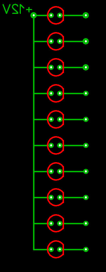

sziasztok!
itt vannak a nyáktervek, ha valaki meg akarja építeni őket! az első képen meg van jelölve(sárgával), hogy hol vannak az átkötések, a másik meg maga a nyákterv

Szerintem működne. Én megépítettem ezta HDD terheltség jelzőt ez alapján: Bővebben: Link. Igaz a NYÁK-ot hozzá én terveztem, meg próbapanelra raktam.
Itt egy átkötés nélküli nyák 46x24mm-es ugyanerre a kapcsolásra.

Üdv mindenkinek! Sikerült találnom egy alapműszert, de nem tudok vele mit kezdeni. Gondoltam, beteszem a gépbe, mint HDD foglaltság mérőnek. A kérdésem az hogy hogyan valósíthatom meg? Eddig ott tartok, hogy az alaplapi HDD LED csatlakozóján a LED-et kiveszem, és helyette töltenék egy kondit, aminek a feszültségét mérném a műszeremmel. Ez így jó lesz?
Én is megépítettem ezt a kapcsolást, és tesztpanelen tökéletesen működött, bár ha tölött a winyó akkor melegedett az IC rendesen, de azért kibírható módon. Aztán átraktam sormaratott nyákra és sok szenvedés után kb itt is működik, csak annyi problémám van vele, hogy egy kis idő után (kb 15mp) A jelszint lecsökken és meg egyre lenetbb kb 5 ledig. Vajon azért van, mert melegszik az IC? (nem értem mert tesztpanelon is melegedett és mégse..) vagy valami más passzív alkatrész hibája lehet? ui: az átkötések, megszakítások rendben vannak, már elég sokszor teszteltem..
Megépítettem ezt a kapcsolást, és tesztpanelen tökéletesen működött, bár ha tölött a winyó akkor melegedett az IC rendesen, de azért kibírható módon. Aztán átraktam sormaratott nyákra és sok szenvedés után kb itt is működik, csak annyi problémám van vele, hogy egy kis idő után (kb 15mp) A jelszint lecsökken és meg egyre lenetbb kb 5 ledig. Vajon azért van, mert melegszik az IC? (nem értem mert tesztpanelon is melegedett és mégse csökkent le) vagy valami más alkatrész hibája lehet? ui: az átkötések, megszakítások rendben vannak, már elég sokszor teszteltem.. ha kell rakok fel képet
A tápfesz rendben van?Van megfelelő szűrése?Ic lábainál a forrasztások közt nincs zárlat esetleg??Nem kapott estleg fordítorr polarítást??
tápfesz a gép tápjának 12V-ja és rendben van, a kézikönyv írta hogy ha 6" -nál nagyobb a led kábele akkor rakjak be egy 10mikrós elkot és be is raktam, de nem segített. polaritással nincs baj, mert tényleg rendesen működik, csak bizonyos idő után visszaesik a szint (everest hdd test megy alatta hogy a max szintet be tudjam lőni..)
