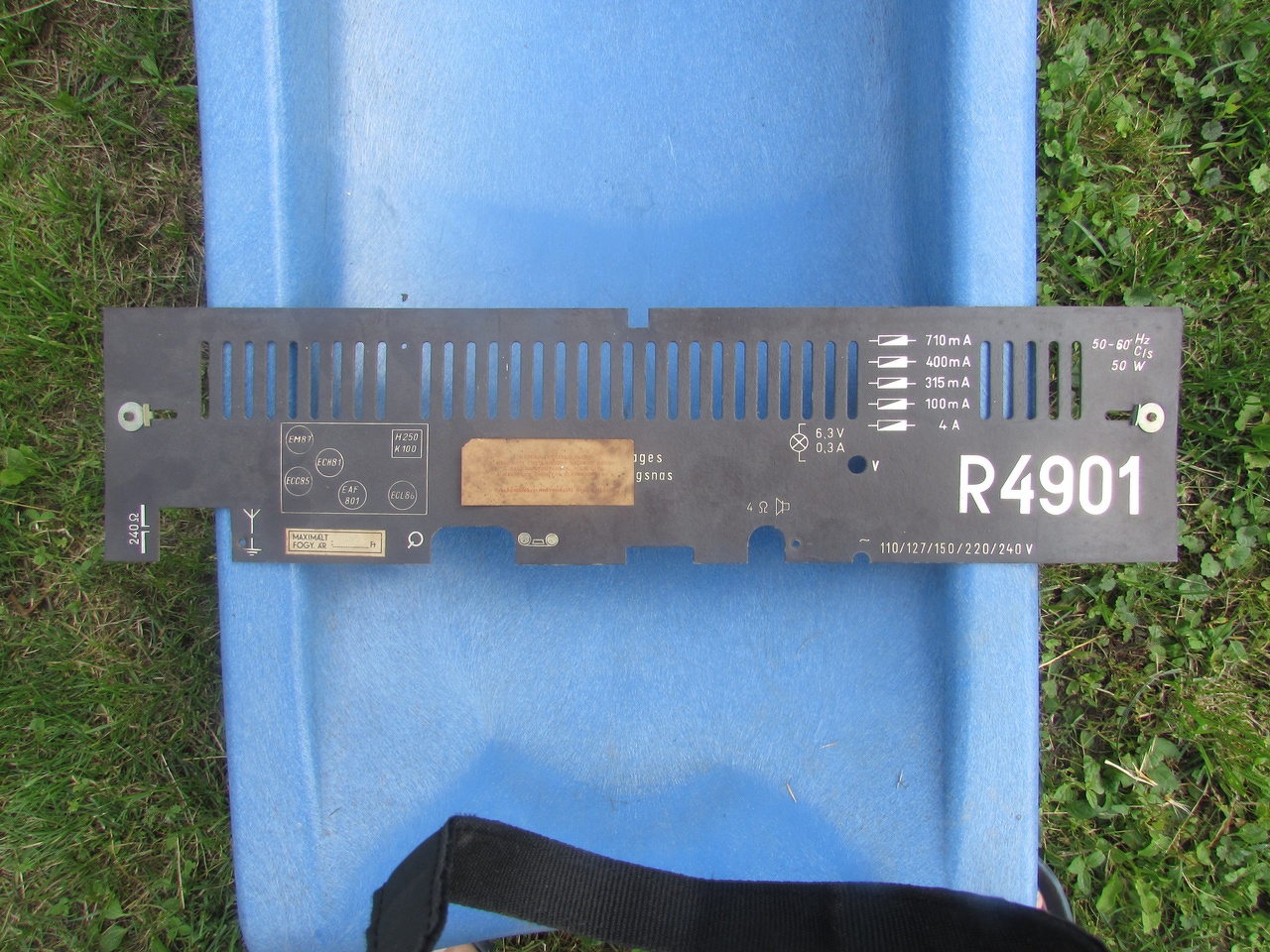

Jó napot.
A képen látható tipusú rádiónál is megvannak ezek az érdekességek, de ez volt hazai forgalomba .
A hozzászólás módosítva: Júl 25, 2016
(#) mrn válasza keszeg01 hozzászólására (») Júl 25, 2016 /
Üdvözlöm!
Igen, volt hazai forgalomban. Is. Ahogy a Daxliból is kerültek forgalomban külföldre szánt példányok. Ez a hátlap arról tanúskodik, hogy ezt a példányt exportra gyártották. Az áramütés-veszélyre figyelmeztető címke alól kikandikál: "...ages", ami nagyon valószínű, hogy a "Lethal voltages" vagy "Dangerous voltages" (halálos / veszélyes feszültségek) angol figyelmeztető felirat vége.
Itt egy magyar piacra szánt (magyar szöveggel nyomott hátlap, nem címkével felülragasztott), ezen csak egy biztosíték szerepel:
R4901 hátlap magyar piacra
Érdekes, hogy mennyit variáltak a biztosítékokkal... Ebben a vietnamba exportált példányban a hátlap szerint nem öt és nem egy, hanem két biztosíték van (kb. lap közepe):
Vietnam VT R4901
Az én Daxlimon úgy tűnik, nem segített a sok biztosíték (bár még nem ellenőriztem, hogy megfelelő értékűek-e egyáltalán, majd az első bekapcsolás előtt megteszem persze). A trafó külseje is el van barnulva foltokban sajnos... Az EZ80 anódjairól a trafó középleágazása felé menő 4,7nF-os epoxis papírkondik szét vannak csattanva, de imitt-amott néhány megpörkölt ellenállás is jelzi, hogy máshol is vannak zárlatok. Nekiláttam ideiglenesen radiális Wima MKP-ket berhelni a hatalmas axiális papírkondik helyére.
