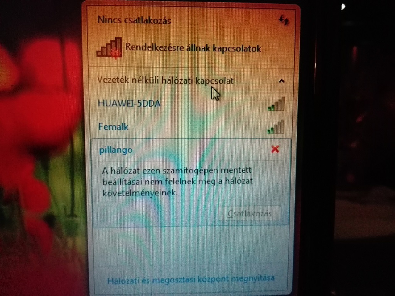

Most probáltuk egy másik laptoppal is két éves. Ezeket irja ki.
Akkor lehet, hogy épp fordítva van és olyen öreg titkosítást használ, amit ezek már nem tudnak, vagy nem akarnak, mert nem biztonságos (TKIP).
Tplink 1043nd melóban csinál ilyet. Amit beírtam azzal a mobilok mennek, a gyári pinnel meg a laptopok. Majd egy upgrade lehet megjavítja.
Mindkettőtől kérdezem, hogy van ékezet a jelszóban? WPA2/PSK és AES-re kell álítani a titkosítást, akkor tuti mindennek mennie kell és kerüljük az ékezetet.
Nincs ékezet a jelszóban. A routerhez nincs hozzáférhetőségünk.(csak a jelszót tudjuk).
Töröld ki a hálózatot a WiFi hálózatok közül, majd csatlakozz újra.
(Control Panel - Network and Internet - Manage Wireless Networks)
Ez meg lett csinálva,( tegnap este ezzel kezdtem),majd annyi lett hogy a piros x eltünt megjött a wifi ikon majd csatlakozásnál "adatok beolvasása" megjelenik a kocka ahova beírjuk a jelszót , kapcsolódás a kiszolgálóhoz majd megint feldobja a fent belinkelt első képet.
Ha nincs hozzáférésed LAN-on keresztül akkor sehogy sajnos.
Lehetséges, hogy nincs lekódolva a router konfigurációs lapja. Akkor át tudnád állítani a titkosítást vagy hogy milyen szabványt használjon. Keresd meg a router IP címét ezzel (általában 192.168.1.1 szokott lenni), írd be a böngészőbe és meglátod a router beállításait. Felhasználónvnek és jelszónak próbáld meg: admin password vagy admin admin. A wireless lapon szoktak lenni a wifi beállításai.
