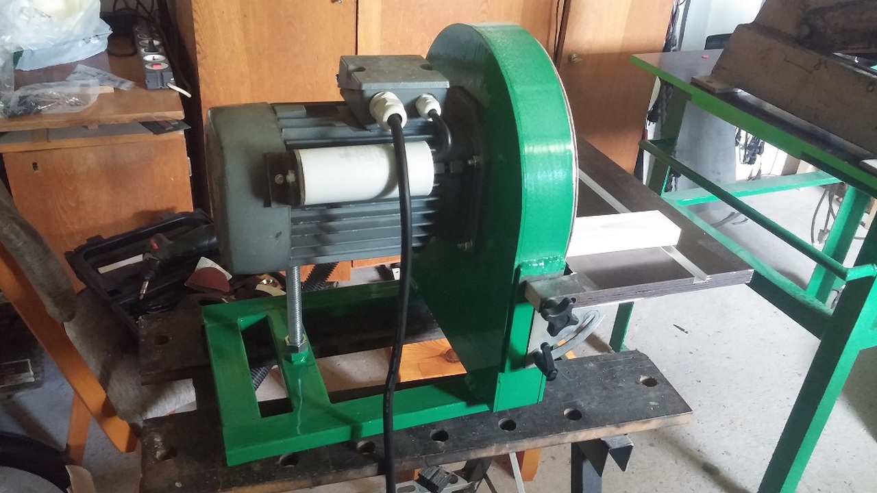

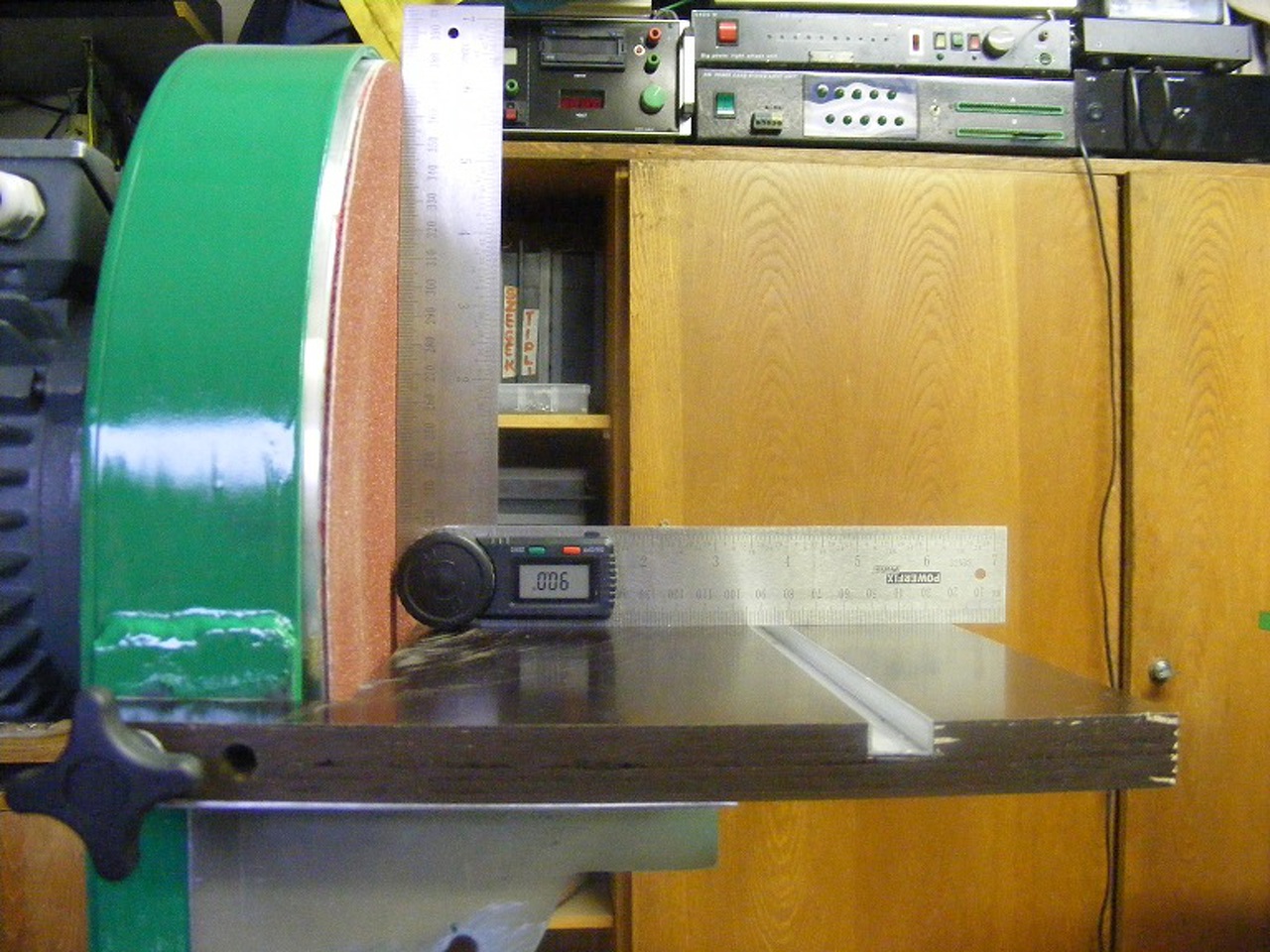

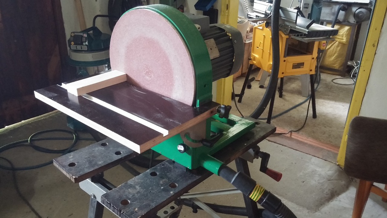

Elkészültem a korongcsiszolómmal.
(#) Alkotó válasza szamóca hozzászólására (») Aug 13, 2016 /
Teljesen rendben van. Gratulálok. Gyárinak kinéző külleme van.
A csiszolófelületet mi tartja a forgó lapon? Hogyan lehet cserélni?
(#) szamóca válasza Alkotó hozzászólására (») Aug 13, 2016 /
Köszönöm az elismerést. Tépőzáras.
A hozzászólás módosítva: Aug 13, 2016
(#) Alkotó válasza szamóca hozzászólására (») Aug 14, 2016 /
A tépőzár nagyon jó megoldás.

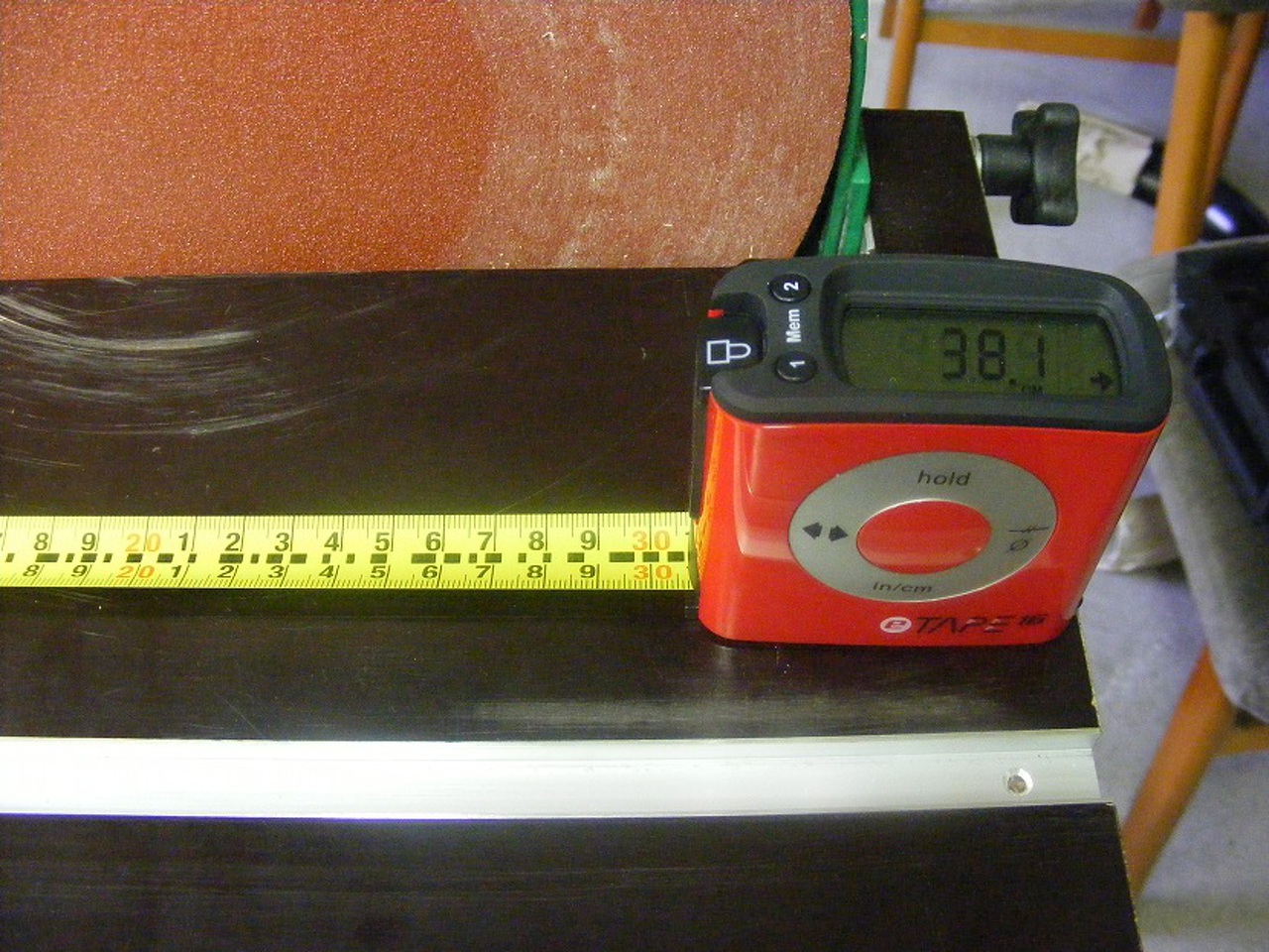

Jól gondolom, hogy lehet kapni olyan csiszolóvásznat (vagy papírt), aminek eleve ott van a hátán a tépőzár? Korábban kerestem ilyesmit rezgő csiszolóhoz, és értetlen tekintetekkel találkoztam.
Kiver a sárga irigység amikor a mérőeszközeidet látom. A mérőszalag is prémium kategória (amit persze csak nehezéknek használsz), de a szögmérőtől tényleg elolvadok. Melyik vursliba lehet ilyet lőni, és hány pálcás?
(#) szamóca válasza Alkotó hozzászólására (») Aug 14, 2016 /
Nem egyszerű ezeknek a beszerzése. Több héti kutatómunka, telefonálgatás mire sikerült, 300mm-es átmérőjű tépőzáras csiszolóvásznat (alutömböt) szerezni. Mert az igaz, hogy több helyen is van, de vagy horribilis összegeket kérnek, vagy csak heteken át hitegetnek, és olyan is volt, aki azt mondta ilyet nem fogok tudni szerezni sehol. A tépőzáralátét meg külön történet, mire méterben kaphatóan sikerült találni egy helyen. És el kellett utaznom érte, mert nem postáznak. Szóval kalandos dolgok ezek. Az asztalosok között volt aki azt mondta, "miért nem veszek egy kínait?"
Mondjuk tényleg olcsóbban megúsztam volna, de ez brutál 1,5kW-os gép, és az örökkévalónak készült, meg a "magam csináltam" érzés ugye..
A mérőszalagot pár napja szereztem be (köszönet érte Doncso-papának) még most tanulgatom a kezelését. A szoftvert is csak most szedtem le hozzá. A szögmérő meg nagyon olcsó volt, a Lidl-ben vettem.
A hozzászólás módosítva: Aug 14, 2016

(#) csavarkulcs válasza szamóca hozzászólására (») Aug 16, 2016 /
Nagyon jól néz ki a géped
Nemrég csiszoltam a kerítést, és elsőre a boltban a tépőzáras csiszolóvásznat ajánlották, az volt az egyetlen probléma hogy elolvadt a tépőzár a tárcsán, amikor rákérdeztem a boltban hogy ez hogy történhetett, annyit mondott az eladó hogy "túl nagy fordulatú a gépem" nem mint ha nem vittem volna el a flexem, direkt hogy lássa, mire kell...aztán vettem egy központosított, agyacsavaros megoldásút.
Szerintem az ilyen nagy tárcsás tépőzárat a nagyflexre is árulnak, úgy emlékszem.
Nem tudom mekkora lehet az átmérő, de nem 40 centi.
Megatoolban nézz körül.
(#) zolika60 válasza csavarkulcs hozzászólására (») Aug 16, 2016 / 1

Ha már szóba hoztad ismét a méretet, akkor kérdezem Szamócától, mekkora a motorfordulat? Feltételezem ez egy 4 pólusú motor, aminek nagyjából 1470 körül lehet a fordulata.
A gép jellegéből adódóan a forgó sík "egészével" csiszolni akar a használója, ezért számítani kell két kényelmetlen és elkerülhetetlen sajátosságra.
- A középpontban gyakorlatilag nulla a csiszolószemcsék sebessége, mi közben a külső kerület közelében akár szélsőségesen is nagy lehet (300-as átmérőnél ez 23 m/s-ot jelent). Az eltérő sebességek eltérő forgácsolási körülményeket és ezzel arányosan eltérő hőmérsékletet jósolnak.
- A tárcsának az egyik oldala lefelé halad, azaz nekiszorítja a csiszolt anyagot az asztalnak, de a másik fele felfelé jön, tehát igyekszik elemelni a munkadarabot. Ez akkor válik érdekessé, ha a csiszolni kívánt "sík" nagyobb mint a tárcsa fele. Már egy 50 cm-es deszka esetében is számolni kell ezzel, ha azt végigtoljuk a forgó tárcsa előtt. Persze itt nem nagy a leválasztott forgácsmennyiség, ezért nem is kell nagy forgácsoló erőkre számítani, de a kis erő is erő, és az irány kedvezőtlen is lehet.
Korábban, felkérésre magam is terveztem ilyen gépre rögzítést (akkor még tépőzár csak a nagyon menő sportcipőkön volt és azok is elég hamar megadták magukat). Ők fajáték alkatrészeket csiszoltak vele. Ott a csiszoló felület cseréjét a tárcsával együtt oldották meg. Konkrétan 3 tárcsa volt, amik 22 mm vastag rétegelt lemezből készültek, amiket a motoron lévő kisebb tárcsához 3 csavarral lehetett rögzíteni. Így az éppen pihenő tárcsán lehetett cserélni a szerszámot.
A vásznat ki kellett vágni, a szélét becakkozni, és még a hornyot is bele kellett nyomni előre, de utána prímán funkcionált.
Halványak az emlékeim, de talán ott 6 pólusú motor volt, ami szűk 1000-es fordulatot jelent, és 350 mm körüli volt a csiszolólap.
(#) szamóca válasza Alkotó hozzászólására (») Aug 16, 2016 / 1
Igen, 1400f/min a fordulat 300mm-es átmérőnél.
Ezeknél a gépeknél nem használjuk a teljes átmérőt csiszolásra, csak a lefelé forgó felet. A portól meg sem maradnál a közelében amit a másik fele felver, nem beszélve az általad említett erőkről, amik elég balesetveszélyesek. A menőbb gépeknél ez a fél burkolt is. Még ez a fordulat is elég magas egyébként bizonyos faanyag-szemcseméret kombinációnál, mert a bütü felől égetheti a fát. A gép felépítéséből adódik, hogy az átmérő arányos az abrazív hatásfokkal, ami bizonyos munkáknál előnyt jelenthet. Ha egyforma anyagleválasztás szükséges nagy felületen, akkor arra a szalagcsiszoló, vagy felületcsiszolásnál a dobcsiszoló a megfelelőbb eszköz.
Létezik más rögzítési eljárás is, mikor a korong szélét bemarják, és egy csavaros karimával rögzítik a vásznat a koronghoz. Ezt régi, 600-as gépen láttam. Nekem ez elég avétos, és veszélyes megoldásnak tűnt. És van jó drágán öntapadós is, amit a legnehezebb beszerezni talán idehaza.
A hozzászólás módosítva: Aug 16, 2016
