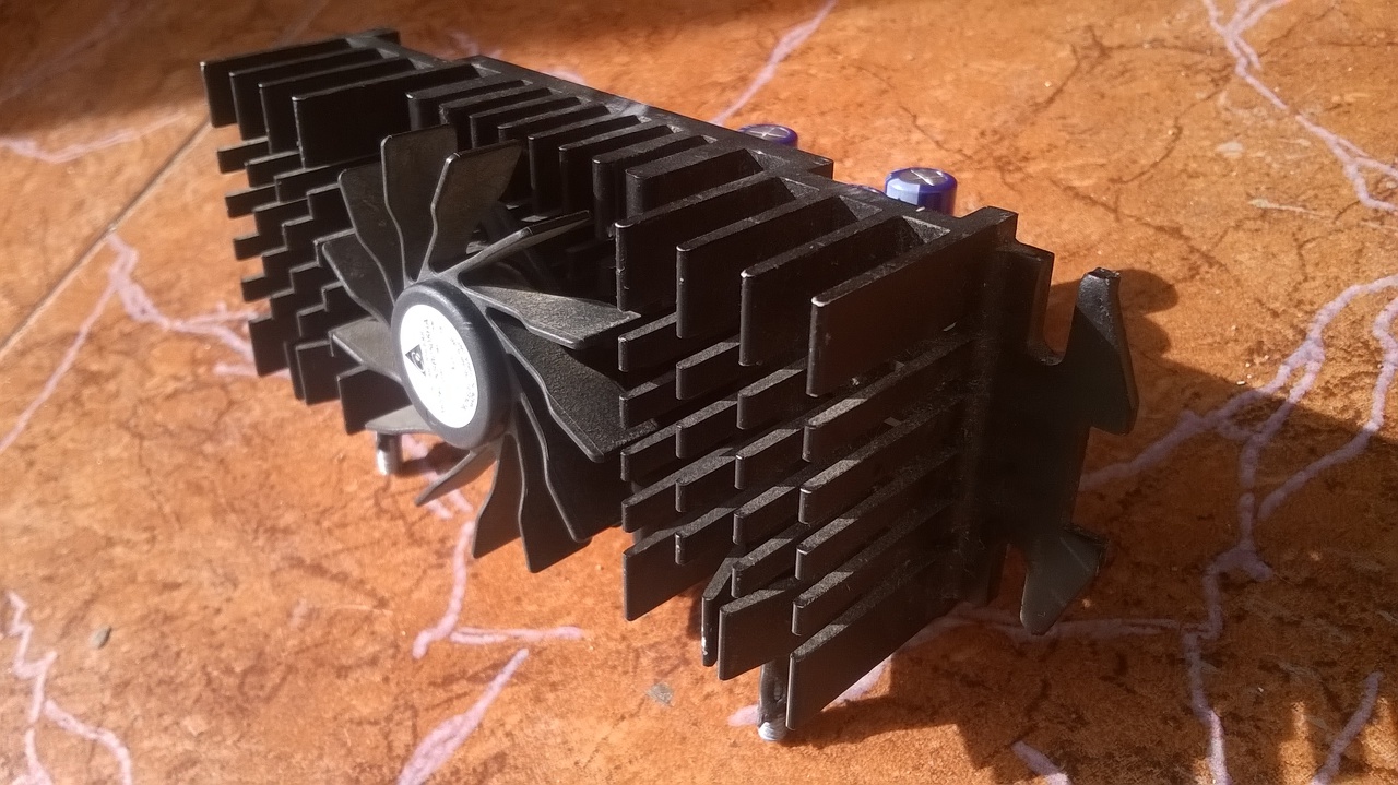

(#) djseed1 hozzászólása Aug 18, 2016 / 1
Újabb sikeres TDA csoda a házban. Egy Kenwood erősítő került most átépítésre. Gyári végerősítő lebontva, és be a TDA. 2*36V, új erősebb pufferek, 63V 4700uf.
Teljes kihajtásnál szinte kb 50-60fok a hűtő, és az IC se több. A hőlevezetés tökéletes.
Meglepődésemre, egyetlen egy TDA beépítés sem sikerült még úgy, hogy ne lett volna valami pici zaj, vagy brumm a kimeneten, de ez olyan csöndes volt, hogy azt hittem a hangszórót nem csatoltam rá.
Vélemény a gépezetről?
(#) Alkotó válasza djseed1 hozzászólására (») Aug 18, 2016 / 1
Az IC ilyen felfogása, nem a legideálisabb a hőközlés szempontjából. Hűtőtönkkel, vagy -az általam különösen jónak gondolt- kengyeles megoldással sokkal hatékonyabbá tehető a tokozás és a borda közti hőátadás.
Pl. így, vagy így.
(#) kadarist válasza Alkotó hozzászólására (») Aug 18, 2016 1 / 2
Az mennyire korrekt megoldás, hogy nem közvetlenül a hűtőzászló van rányomva a hűtőbordára, hanem a műgyanta IC-testen keresztül van a nyomás kifejtve. Szerintem nem a te megoldásod a korrekt.
A hozzászólás módosítva: Aug 18, 2016
(#) Alkotó válasza kadarist hozzászólására (») Aug 18, 2016 1 / 1
Akár igazad is lehetne, de nincs.
Abban a bizonyos általad istenített hűtőzászlóban részben van egy óriási szükülés (!!!), részben ha azon keresztül fogod fel, akkor a lapka alatt biztosan nem szorul a bordához a zászló, csak onnan kb. 10 mm-re. Ez bőven elég a hőmegfutáshoz.
A kengyel, pontosan ugyanazt a zászlót szorítja, csak nem a lapkától messze, hanem közvetlen alatta, ami óriási különbség. Ráadásul másodlagos hatásként még a bakelit tokot is hűti valamennyire.
Nagy számú kísérlet, és konkrét építés alapján szerzett tapasztalatokra támaszkodva ajánlottam. Ezek nem csak a TDA7294-et érintik, hanem a labortápegységek áteresztőit, és nagyobb teljesítményű tranzisztoros végfokozatokat is.
Szinte minden gyári készülékben is ezt a megoldást használják, ahol a teljesítményhatárhoz közeli terhelhetőséget várnak az IC-től.

Viszont érdemes Alkotó fórumtárs tanácsait követni. Itt érdemes biztosra menni a hűtéssel kapcsolatban! Jómagam alkalmazom a gyári zászlós felfogatást és a kengyelt is.
(#) djseed1 válasza Alkotó hozzászólására (») Aug 18, 2016 /
Természetesen én is a kengyeles megoldáson gondolkoztam elejétől fogva, de nem volt olyan hűtőbordám ami elfér ott a hová gondoltam. Ezen a bordán pedig kis helyhiány lépett fel.
De így is jó a megoldás, elég hatékonyan vezetődik át a hő. Minőségi, nagy teljesítményű hővezető pasztát alkalmaztam direkt, hogy amennyire lehet szabadúljon az IC a hőtől.
Eddig majdnem minden TDA-t kengyeleztem, mert valóban biztosabb, csak ide nem fért el 4 furat.
