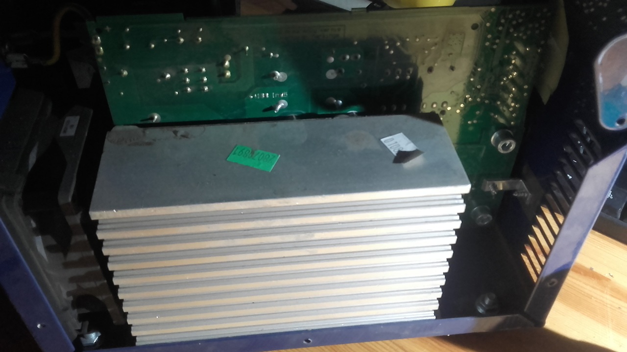

Egyik ismerősömnek Hetra 100-as inverter van, próbaképpen 8db 2,5mm-es pálcát zsinórban leolvasztott és nem kapcsolt le a hőkapcsolója (szerintem az után sem kapcsolt volna le), csak langyos levegőt fújt. 40A-es IGBT-k vannak a primer oldalon. Jó kis hegesztő!

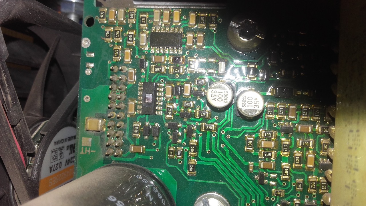

Segítségre lenne szükségem. Stern WM-185INVA került a műhelyembe javításra. A meghajtók eldurrantak, mind a 4 drb. (FGH40N60). A problémám az, hogy nincs meghajtás, a meghajtó trafón mérek 8,3v-ot, szkóppal az igbtk-en semmi... Ha valaki tudna segíteni kapcsirajzal, tanáccsal. Fotó után esetleg, ha valaki találkozott ezzel a géppel... Köszönöm. Kellemes 7-vg-t!
A trafó után van még két ellenálás,azok is jók?Nem szakadtak?
Köszönöm Sándor! Jó volt a tipped 15és 5.1 ohm szakadtak, mindnégy meghajtásnál... Rövidesen 30 év elektronika tapasztalat lesz a hátam mögött, szégyen vagy nem tv-doki vagyok, inverteres gépeknél még amatőr vagyok... Amúgy "maci" gazda vagyok "NEKTEK" és a forumnak köszönhetően... Gábor, Tubi... Készül az új "kis-mackóm", jövök majd fotókkal... panel, stb. Köszönöm mégegyszer a rapid segítséged!
Én is egy kinézetre ugyan ilyen csak más a neve gépet javitottam,ott is ez volt a baj.

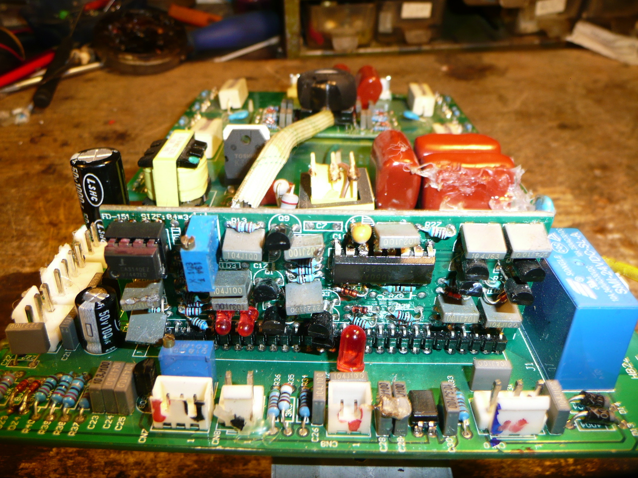

Szeretnék seítséget kérni. (egy jó ötlet is megfelene) Van nálam egy kínai Craft & Dele CT-416-os gép. Alaphibája, hogy másodpercek alatt letilt. (természetesen hegesztéskor) Vissza nem kapcsol. Lemértem a kijövő feszültségeket: MMA:130-150 Volt (a duplája a normál értéknek) AWI: 0,4V Plazmavágó üzemben 5,5V A kis vezérlőpanelen nem találtan hibát. (de lehet, hoogy van) Lecseréltem a CA3140-t és az SG3525-öt. Javítottam már sok ilyen 3 panelos invertert, de ilyen hibával még nem volt dolgom. Köszönöm, várom az ötleteiteket. Töltök fel beazonosításhoz fotókat.

Leégett az inverterem, 160 amperon volt használva vágásra. A kijelző villog, csak az áramot írja ki, a készülék belsejében nem látszódik hiba. Amikor ütötték az oldalát, akkor egyszer-egyszer működött. Szerintem valamilyen hőérzékelő lehet a hiba okozója. Mi lehet vele a probléma?Van valakinek hozzá való rajza? GYSMI165 inverterem van.
Ha ütögették,kontakt hiba.Ha szerinted valami hőérzékelő,átkötöd kiderül.Hogy mi lehet a probléma,sajnos a világon kevés a telepata.Rajz,valahol van itt az oldalon(azt ne várd hogy valaki megkeresse helyetted)de a kugli is a barátod.

Teljesen kezdő létemre, csak annyit tudok javasolni hogy mérd le az időt, am iután letilt, ha mindig változik, akkor valószinű hogy kontakthiba, és amikor pl:felmelegszik valaminek a lába, akkor letilt... ha mindig ugyanannyi az idő, akkor a kapcsolásban lehet valahol rövidzár, és önállósodott a kapcsolásod.
Megtaláltam a hibát!
Eddig fel sem tűnt hogy miért csillog ennyire az ic-teteje Bocs, ha fájt. Meg van egy ellenállás is ami tönkrement. A hozzászólás módosítva: Aug 15, 2016
