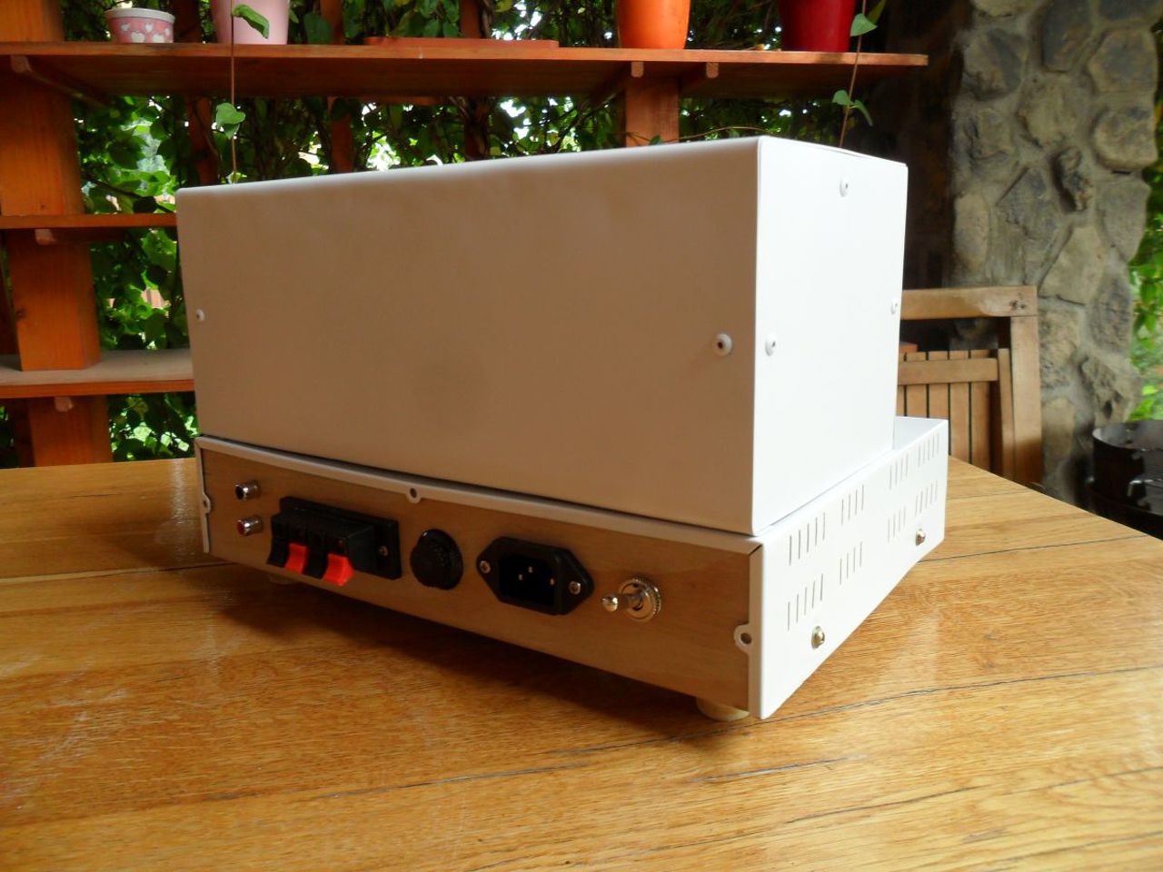

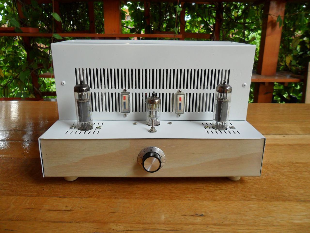

(#) Abukodonozo válasza bta hozzászólására (») Szept 5, 2016
Köszi a válaszokat. Végre valahára kész lettem vele. A sasszi ugyanolyan beltéri egység dobozból készült mint a kistestvér Bővebben: Link. Az fekete volt, ez pedig fehér lett, amivel egy kicsit bosszankodtam is, mert a fehér festék az nem bocsájt, minden apró festési hiba látszik A doboz felső részét, amiben a trafók és a kondik vannak, számítógép házból hajlítottam, a fa rész meg szintén rétegelt lemez, ami kapott egy kis fehér pácot és két réteg lakkot. A kapcsolóval a visszacsatolást lehet ki-be kapcsolni és került rá két apró kis műszer is, kivezérlésjelző gyanánt. A nyákokat most is popszegecses megoldással csináltam, point-to-point stílusban. Nekem nagyon bevált, könnyen átrendezhető, sokszor lehet forrasztani.
