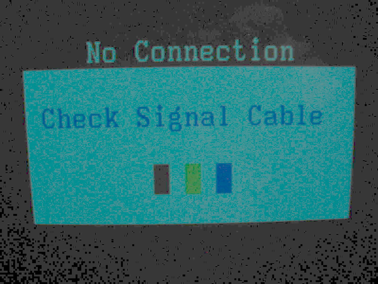

S.O.S.!!! Szerintetek mitől lehet az, hogy normál használat közben egyszer csak eltűnik a piros szín egy képcsöves VGA monitorról??? (Mielőtt kérdeznétek, a csatlakozókat már ellenőriztem, de továbbra sincs piros szín!)

(#) Udvari Zsombor válasza Gabó hozzászólására (») Aug 29, 2016 /
Ezen a(z utólag gamma-javított) fotón látszik, hogy a piros eléggé fekete! És ez a monitor saját felirata!

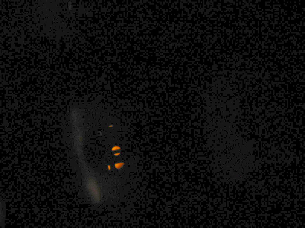

(#) Udvari Zsombor hozzászólása Aug 30, 2016 /
Egy az, hogy bent van az asztalomban, a másik meg amit már korábban szürkével leírtam, hogy nincs helyette másik, ezért nem kockáztatnám meg a szétszedését (meg már láttam belülről olyan monitort, amiben még volt belül egy fém védő burkolat, amit nem volt könnyű leszedni!). Amúgy ez Compaq S720 típus.

(#) morfi007 válasza Udvari Zsombor hozzászólására (») Aug 31, 2016 /
Valószinűleg a piros szin elektronágyújának a fűtése szakadt meg. Egy pl. tranzisztor inkább eldurranni szokott mint megszakadni, azt hallottad volna. /ha menet közben történt/
Ha le lehet húzni a képcsőről a nyákot akkor meg is tudod nézni. Google-zd ki a képcso lábkiosztását, a heater pinekre /2db/ kapcsolj 6V-ot, sötétben lehet látni a 3 fűtőszál fényét.
Ha csak 2 világit, akkor bizony reménytelen eset.

(#) Udvari Zsombor válasza morfi007 hozzászólására (») Szept 1, 2016 /
Tovább vittem a projektet, hogy a burkolat szellőzőlukain próbáltam bekamerázni, hátha látszanak a fényfoltok a képcső nyakán, és valami mintha fűtene, mert fényfoltok azok vannak, de sajnos nem lehet megállapítani, hogy hány elektronágyú fűtése aktív, mert a burkolat alatt van még egy lukacsos fémlemez is...
