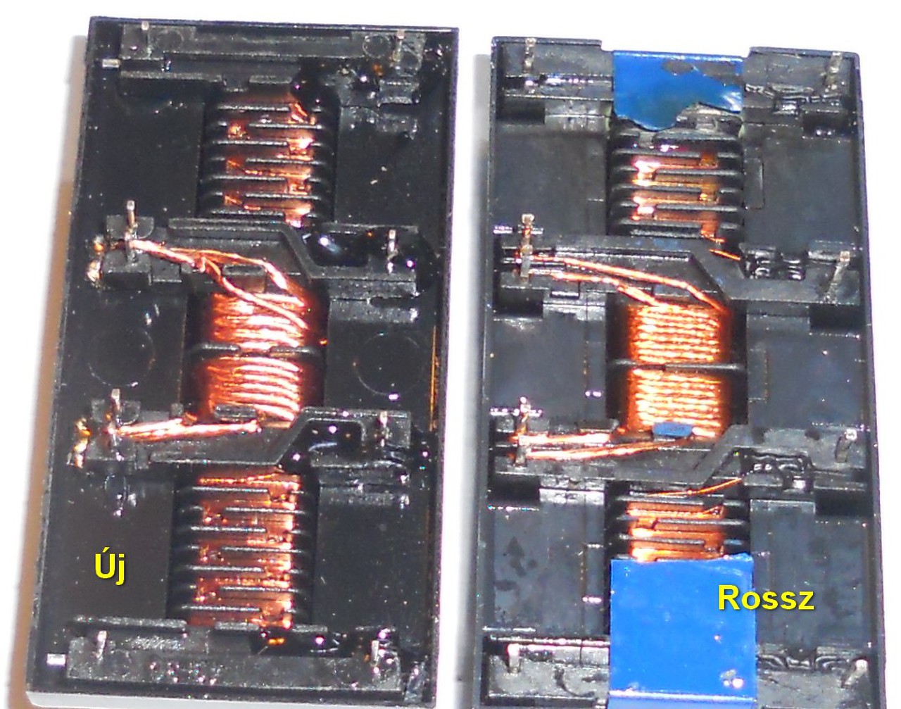

Ebből nagy galiba lehet? (Helyettesítés) Csak a bal oldali trafót sikerült beszereznem a jobb oldali helyére. A lábméret is más, de az a kisebb gond. (Egyszer már csináltam ilyet egy Syncmaster 932B-ben, azóta is megy! )
De most mégis el vagyok bizonytalanodva a beépítés előtt.
Sajnos a primer tekercs eléggé eltérő.
(#) Buvarruha válasza Laurox hozzászólására (») Szept 7, 2016 /
Most nézem, hogy ez gyárilag párhuzamosítva van, így nem valószínű, hogy jó lenne.
(#) Laurox válasza Buvarruha hozzászólására (») Szept 8, 2016 /
Azóta már betettem.... kb. 6 órája megy vele a monitor, gond nélkül. Szerinted?
Ha reggelig kibírja, akkor megtartom! (Ha nem, akkor ez is megy a lecsóba.)
(#) Buvarruha válasza Laurox hozzászólására (») Szept 8, 2016 /
Azt azért megnézném, hogy mennyire melegednek a fetek.
Hány celsius-ig elfogadott?
60-70 talán, ne legyen amperszaga azért, sem a trafónak.
(#) Laurox válasza Buvarruha hozzászólására (») Szept 9, 2016 /
Igazad van, mint mindig. Sajnos "amperszaga" van, persze nem nagyon. Egész nap megy persze így is. De gondolom akkor ez nem lesz egy hosszú életű játék, igaz? ...
(#) Buvarruha válasza Laurox hozzászólására (») Szept 9, 2016 /
Igen, kicsit túl van gerjesztve így a trafó.
Tehát ha így használom, el fog füstölni a fetekkel együtt? Na nem baj, majd rendelek Kínából belevaló trafót, mert nálunk sehol nincs ilyen.
Ha a fetek bírják is, a trafó biztosan megsínylené idővel a túl nagy meleget.
Köszönöm a tanácsokat. Majd úgy járok el, ahogy írtam. Addig nem nyúzom sokat. Üdv.
