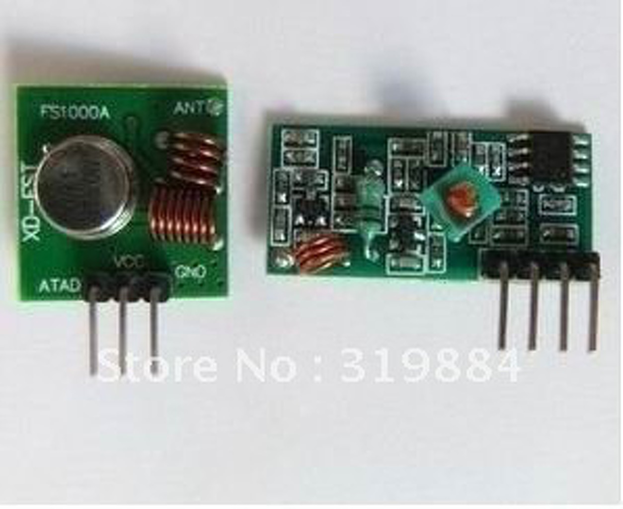

(#) zsolt58 hozzászólása Szept 11, 2016 /
Van nekem egy RX-Tx rádió frekvencián működő adó-vevőm.
És ugye kellene rá tenni antennát, a kérdésem az lenne, hogy milyet ajánlatok az adó antennájához és a vevő antennájához is?
A hozzászólás módosítva: Szept 11, 2016
(#) Ferkógyerek válasza zsolt58 hozzászólására (») Szept 11, 2016 / 1
Szia! Sehol nem találtam a neten RX-TX vs frekvencia átszámoló táblázatot
Viszont 434MHz-re 17cm hosszúságú vezeték darabot használj.
(#) Gafly válasza Ferkógyerek hozzászólására (») Szept 11, 2016 / 1
Vagy ha 868, akkor felét. Ja és nem feltekerve.
Bár mondjuk én például mechanikai okokból bicikliküllőt használok a kapunyitóhoz
(#) zsolt58 válasza Ferkógyerek hozzászólására (») Szept 11, 2016 /
Ez 433MHz.
Akkor mekkora kell?
Az adóhoz bicikliküllő jó, és mekkora legyen?
A vevőhöz meg 17cm és a vevőnél feltekert vagy ne?
üdv.
(#) Gafly válasza zsolt58 hozzászólására (») Szept 11, 2016 / 1
Én a kapunyitó vevőjéhez használok egy kb. 25.5 cm-es küllőt használok.
Az adóhoz semmit (pontosabban a gyári beépítettet) mert nagyon kényelmetlen lenne zsebre tenni
17cm és ne tekerd fel.
A lényeg hogy viszonylag merev legyen, ezáltal egyenes maradjon, persze ha van hely.
Oké.
de a 17 cm az a vevőhöz menjen?
Adóra is vevőre is.
