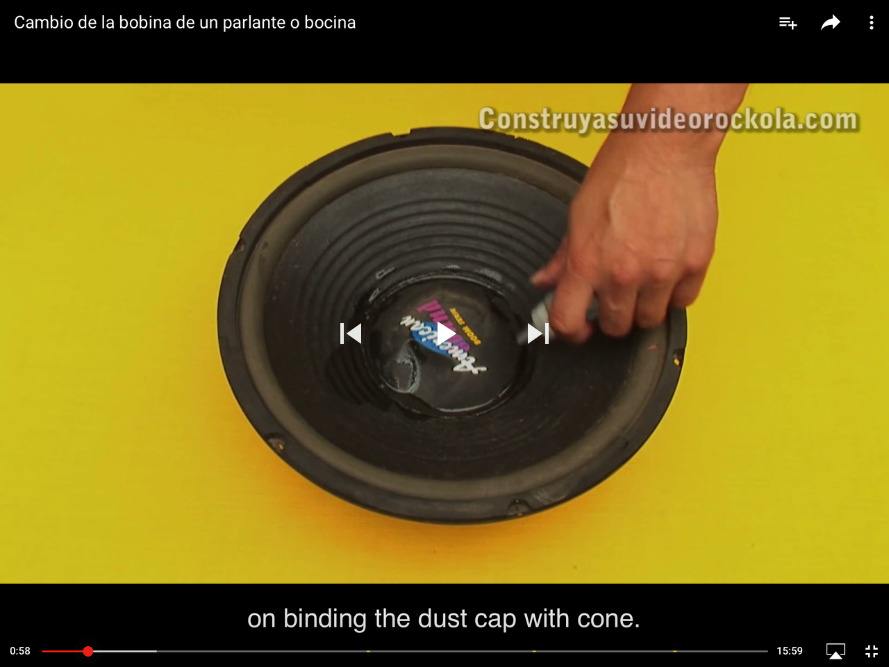

Udv!
Valaki meg tudna mondani, hogy mi ez a folyadek amitol elenged a ragasztas? Ellore is koszonom! |
