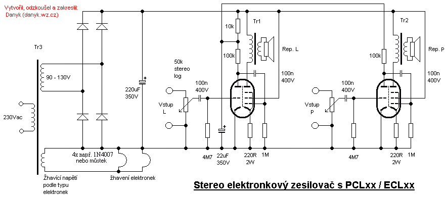

(#) djhans hozzászólása Márc 19, 2008
Az alábbi tápszűrés pcl86 stereo se-hez elég lesz szerintetek?
Graetz után 220µF utána soros 1k 47µF ide jőn a segédrács, utána soros 3,9k 47µF ide meg a trióda anódellenállása.
Szerintem jó lesz de várom a véleményeket. Videoton fadobozos tv kapcsi tápból bontottam két kondit egyik 220µF 350v a másik 47+47µF 350v

na én ezt a kapcsolást gondoltam, hogy megpróbálokozom vele...hát ha, de ha tudtok róla valami infót/tapasztalatot akkor azt várom. igazából azért ezt választottam, mert ahogy nézem két bemenete van, és ha szterreó jelet szeretnék nem kell belőle két külön blokk, meg trafók stb....
(#) tuxpingu hozzászólása Márc 19, 2008
és a kép
na tehát lehet, hogy rosszul gondolkozom....van ugyebár 2 bementet, és az egyikre menne a jobb oldal pl. a másikra bal, és akkor ez így lenne szterreó. vagy ha ezt megcsinálom akkor lenne egy monoblokkom 2 bemenettel?

akkor esetleg van valakinek olyan rajza ami szterreó, és nem kell hozzá millió tekercs (trafó) ?
