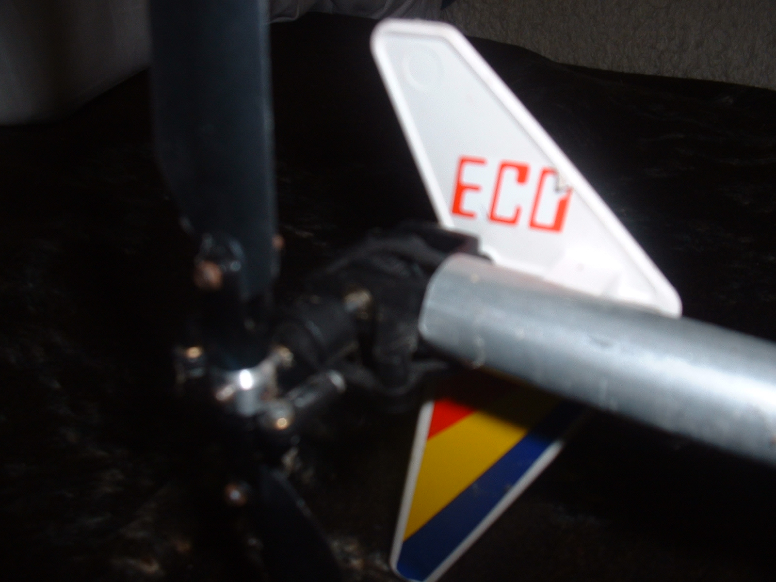

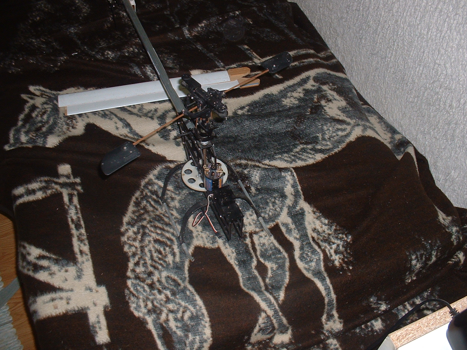

nem fogjátok elhinni milyen mázlim volt ma reggel a bolhapiacon!! Vettem egy méretes rc helit ami golyóscsapágyazott, az egész hajtáslánc kifogástalanul működik, van benne egy IKARUS heli sport motor, egy robbe fs 500-as szervó ami nincs: a többi szervó, kabin, rádió, akku mindezt: (mindenki kapaszkodjon erősen): :nyes: 3500ft-ért vettem ![]() ![]() ![]() egyesek nem tudják mi van a birtokukban ![]()
Kis keresgélés után amit a gép farkán található
Idézet: feliratra alapoztam arra jutottam hogy ez a gép fénykorában egy Ikarus EP eco 8-as volt„eco” (bár még nem hallottam ilyen heliről) van valakinek tapasztalata ilyen helivel kapcsolatban?
Szerencsés vagy. Még ráköltessz 60 rugót és repülhetsz is.
nem kell erre 60 rugó
kicsit megpucolom, beolajzom, veszek még két szervót + egy szabit oszt mehet is ![]() vagy eladom kicsit drágábban ![]()
Meg giro +digit szervó+ akksi+ vevő+adó+ új rotor+ heli szimulátor+motor +stb .gondold meg. :yes:
nem azért vettem meg mert annyira repülni akarok vele hanem azért mert olcsó volt és ezen kiválóan lehet látni hogy működnek az ilyen madarak
új moci meg nem kell mert a régi kiválóan üzemel meghgát kísérletezni ennyi pénzért kiváló ![]() u.i.: a piacon vannak a legjobb és legolcsóbb cuccok

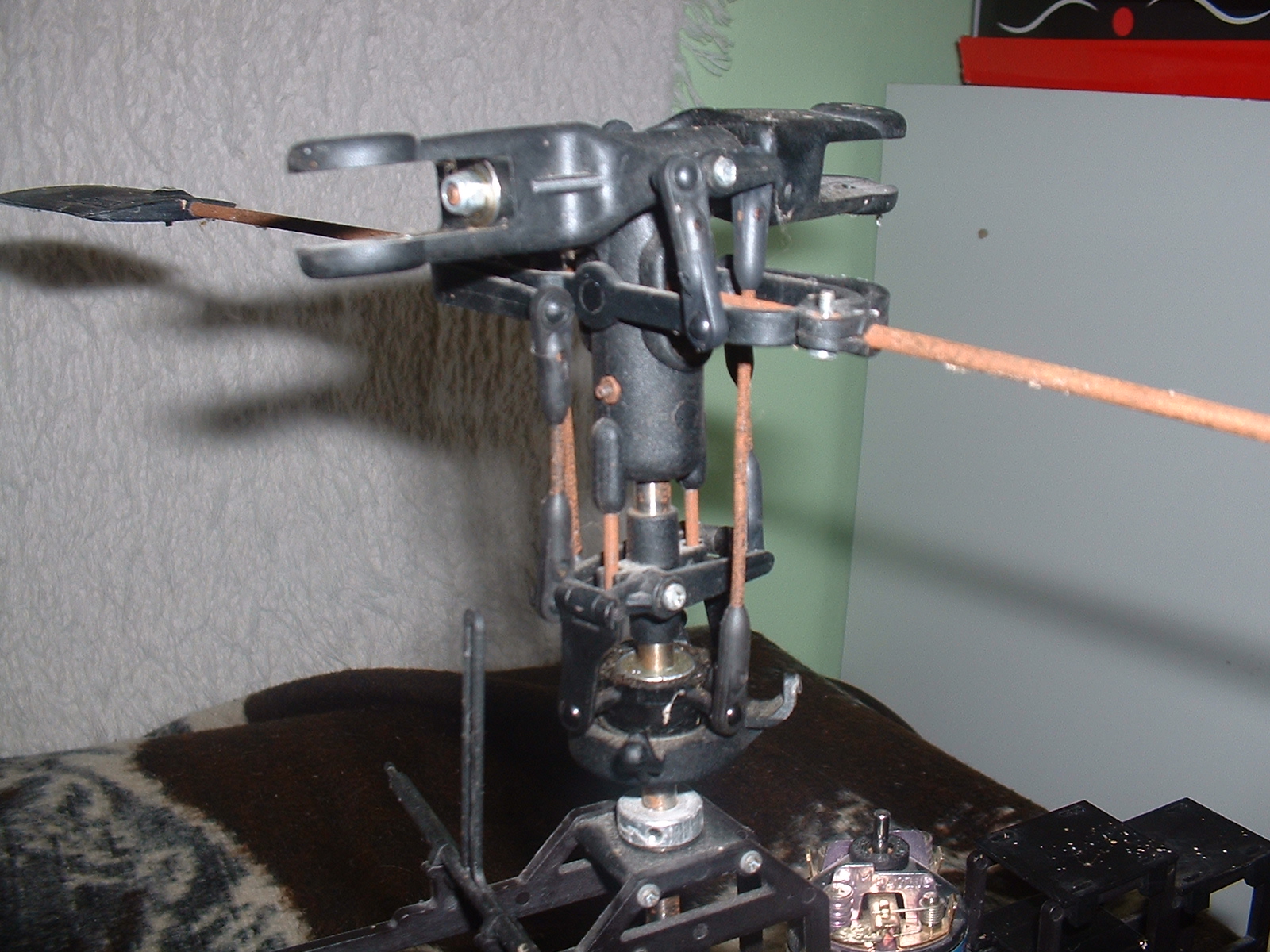

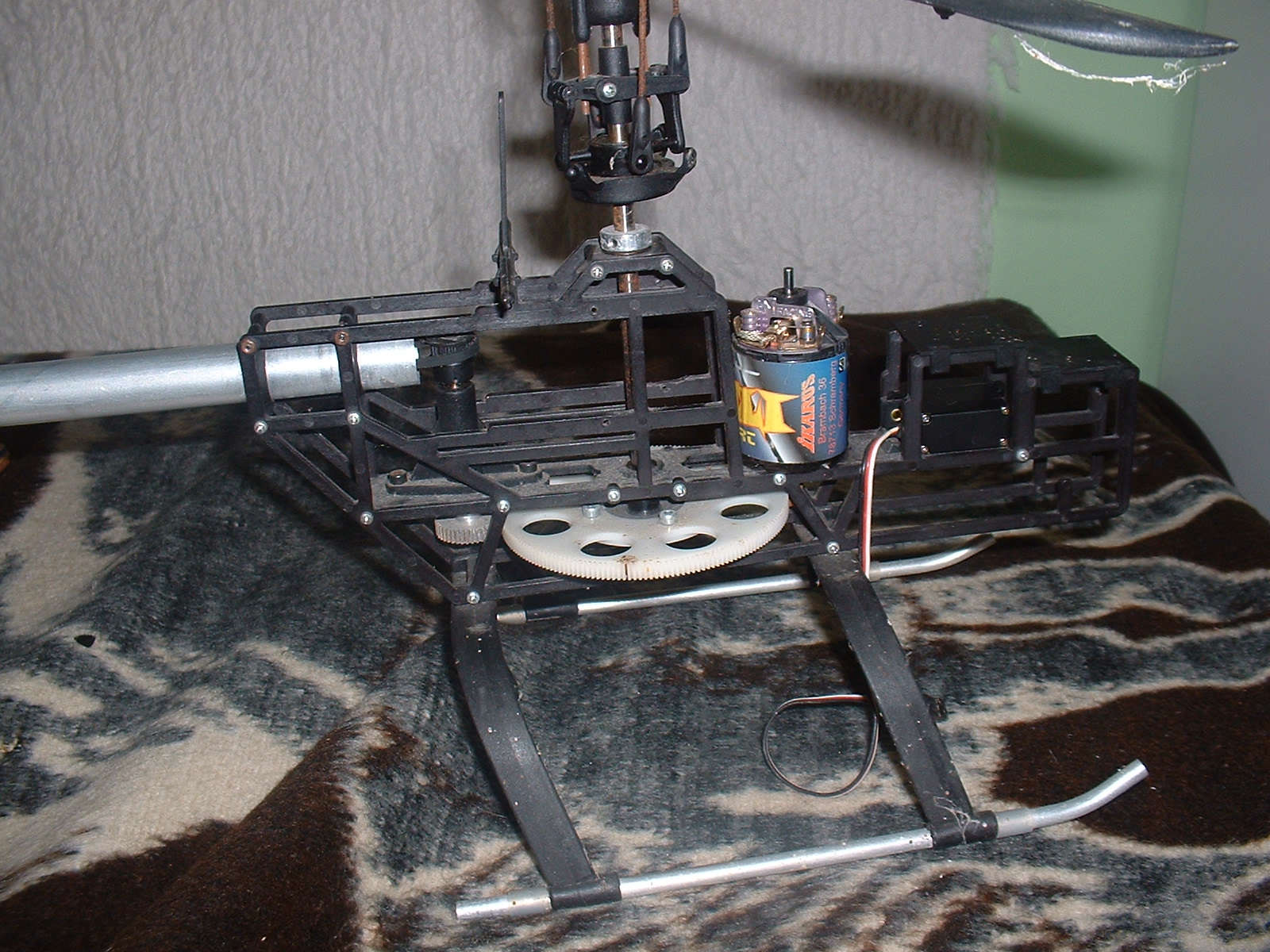

ma bevittem a suliba hogy a szakmai tanárom (modellező) vizsgálja meg
azt mondta hogy simán meg lehet javítani még szakmai óra keretein belül is. ki akartuk próbálni a suliba hogy hogy megy a moci de a legerősebb labortápnak is elégette a biztosítékát (45A) ![]()

Úgydöntöttem hogy helyrehozom a helit .
A tanárom azt mondta hogy menthető. csak néhány tengelyt, tolórudat kell cserélni és már kész is. Meg majd szakmai óra keretein belül megcsináljuk az egész vázat aluminiumból (mert most műanyag) franyó gép lesz belőle :yes: |
