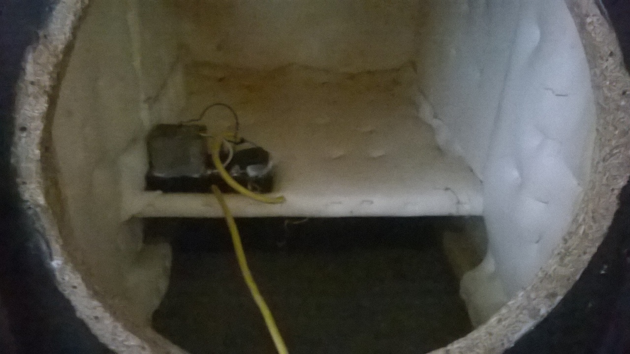

200 wattos végfokkal hajtottam őket, ezt simán elviselték. A ládák összeszerelési minősége nem a legjobb, nekem az egyik láda teteje konkrétan levált, gyárilag kispórolták a ragasztót, csak apró szegek tartották össze. Ezt a helyére ragasztva, illetve a ládát több helyen megerősítve a mai napig egyben van.
Szia. Végül maradtam a voice kraft-nál és az egyel nagyobbat a 15"-osat vettem meg
![]() Tetszik most így egyenlőre, tényleg nem a legjobb a minősége, de szerintem ennyi pénzért nagyon jó választás. Köszönöm a segítséget.
