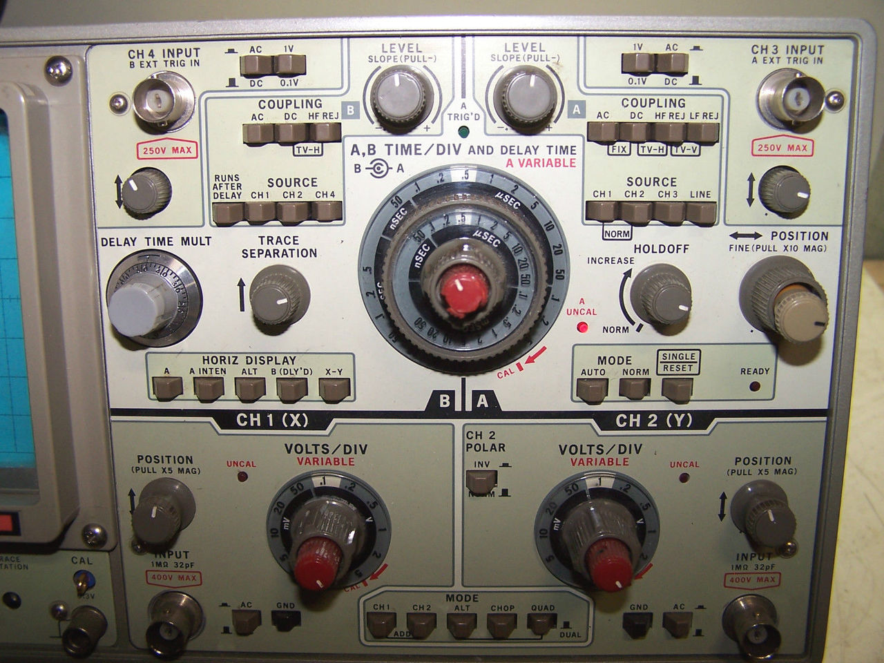

Köszönöm a segítséget! Hétfőn tudom megnézni az Iwatsu-t személyesen. A fotók alapján nem tűnik rossz állapotúnak, a fényerőt majd élőben ellenőrzöm. Fejlesztésekhez volt laborban használva, így a kopás előfordulhat. Rakok be ide néhány képet róla.
(#) nagym6 válasza rf_sampler hozzászólására (») Szept 23, 2016 /
Általában a gyenge ks. cső max fényerőre tekerve nem jól fókuszálható. Utána kell fókuszálni nagy fényre feltekerésekor az még normális, de lehet-e.
(#) Sebi válasza rf_sampler hozzászólására (») Szept 23, 2016 /
Ha ez a 200MHz-es verzió, akkor nekem pont ilyenem van (előlap ua). Kb 20 éve van meg, ma már azért vannak kontakthibák a kapcsolóknál, de szuper. Sokszor kellett a négysugaras használat egy időben.

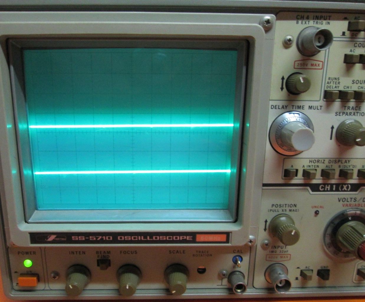

(#) rf_sampler válasza Sebi hozzászólására (») Szept 23, 2016 /
Annyit írt róla az eladó, hogy 4 csatornás, DC-60MHz. Meg ezt a linket csatolta:
SS-5710
Hétvégén még megálmodom. Totál kezdő oszcilloszkóp felhasználóként, nem biztos, hogy ez a készülék lesz a legmegfelelőbb nekem. A szkóp használatot szeretném megtanulni, és nem a kontakt spray-t.
