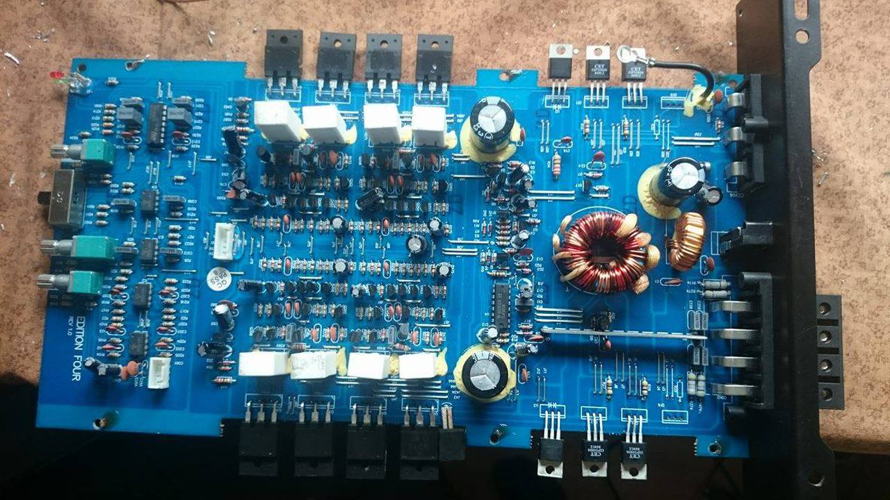

(#) nimrod96 hozzászólása Szept 20, 2016 /
Helló!
Adott egy magnat edition 1000watts" erősítő, 4 csatornás.
Hibásan került hozzám a tápban lévő védelmi dióda cserés volt, in 5408-as helyett in5402-es tettem bele.
Labortápra akasztottam, jónak tünt a táp működik, a végeknél ott a feszültség.
Aztán lettem arra figyelmes hogy remote száll nélkül is üzemel, plusz alapból rendkívül halkan zenél mind a 4 csatornán és azt is torzul adja le, a mély hangoknál főleg. Bemeneti ic-k nél a 15 volt ottvan végig, felszakadást a nyákon nem találtam.
Valaki segítsen! Köszönöm.
(Elnézést ha nem elég szakmailag fogalmaztam.)
(#) dB_Thunder válasza nimrod96 hozzászólására (») Szept 20, 2016 /
Vadásszál kapcsirajzot, hatalmasat lendíthet a hibakeresés sebességén!
Aztán tápfeszek meg vannak el? A végfokok kb +- 30Voltról mennek.
Fotó a belsejéről?
Gyanítom fordított bekötést kapott. REM nélkül nem mehetne, gyanítom nem is megy csak félig, az erősítő még némított lehet ezért lehet halk, és torz hang.
A hozzászólás módosítva: Szept 20, 2016
(#) nimrod96 válasza dB_Thunder hozzászólására (») Szept 20, 2016 /
Biztos hogy fordított bekötést kaphatott.
Időközben találtam egy hibás tranzisztort a táp ban.
A kondiknál ott volt a 25 volt.
Köszönöm a segítséget! Kerítek rajzot is.
Továbbá mit mondasz?
Amíg nincs kapcsolási rajz, és a remote-táp-védelem rész nem működik megfelelően, addig nem sokat, de ha működik akkor már lehet hogy nem lesz mit.
A 25volt nagyjából elég, bár nem sok.
(#) dB_Thunder válasza dB_Thunder hozzászólására (») Szept 20, 2016 /
Ott a táp ic (toroid trafó mellett) környékén kell mindent ellenőrizni, főleg a félvezetőket, annál tovább nem hathatott a fordított tápfesz.
Amit találtam hibás tranyót az ic-nél az volt a ludas mindenben, kicseréltem és szépen zenél megvan mindenhol az fesz. is!
Kösszi a segítséget! nagyon jól jött
