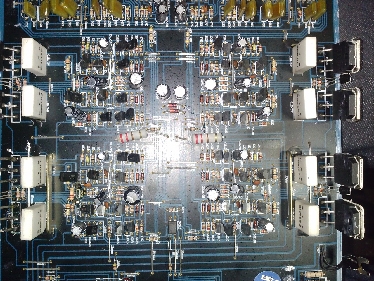

(#) jdani hozzászólása Aug 19, 2016 /
Üdv. Van egy 4sávos MVU6000 erősítő. Rajzot nem találtam hozzá. A gond, hogy a kimeneteken 10-20V van. A tranzisztorok nem zárlatosak, viszont a bázisukon is 5-8-15V van...
Mitől lehet hogy a bázison ekkora feszültség van ?
A hozzászólás módosítva: Aug 19, 2016
(#) zolika60 válasza jdani hozzászólására (») Aug 19, 2016 /
Egy fokozattal előbbi tranzisztor zárlatos.
(#) jdani válasza jdani hozzászólására (») Aug 19, 2016 /
Mind a 4 sávnál? Egyszer jó, egyszer nem...
Egyszer erősít, egyszer, meg csak nyomja ki a max feszültséget.
(#) levaitamas válasza jdani hozzászólására (») Aug 19, 2016 /
Keress repedt, hibás forrasztást.
Így kissé másképp hangzik. Erre nincs tippem.

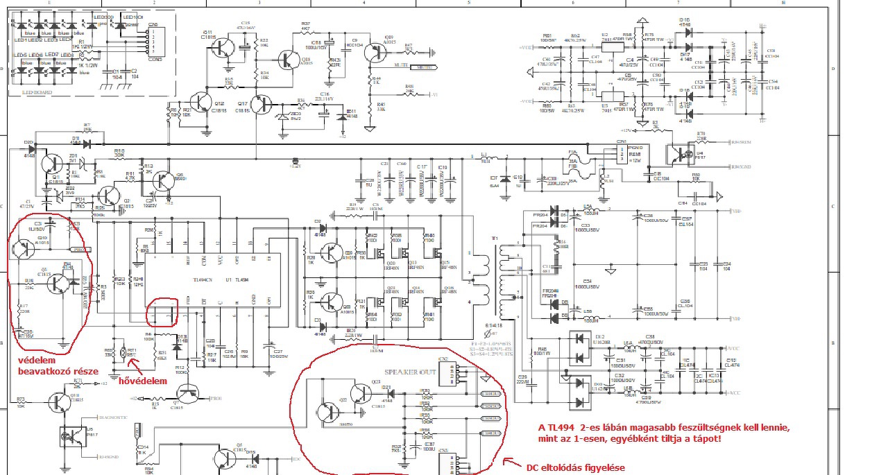

(#) nimrod96 hozzászólása Aug 21, 2016 /
Sziasztok.volna egy infinity475a tipúsú autós végem.
Egy ideig szólt aztán ritkán fel-fel villant a protect led, majd sokáig állt egyhelyben (nem a sufniban) aztán újra használatba vettem volna de már folyamatos a hiba lámpa.
Belenéztem, végeket leválasztottam 12volt ra tettem, és nemindult továbbra sem, táp feteket kivettem kimértem és jók azok is, esetleg valakinek valami véleménye, hol keressem továbbra a hibát?
(#) dB_Thunder válasza nimrod96 hozzászólására (») Aug 21, 2016 /
Megtaláltam a kapcsirajzát, persze ide nem fér fel.
Meg kell nézni a védelem részét miket figyel, ez általában a tápegység környékén van.
Ha kell elküldöm...
A hozzászólás módosítva: Aug 21, 2016
(#) dB_Thunder válasza nimrod96 hozzászólására (») Aug 22, 2016 /
Mellékeltem a rajzát a lényeges résznek.
(#) nimrod96 válasza dB_Thunder hozzászólására (») Aug 23, 2016 /
Köszönöm a segítséget.

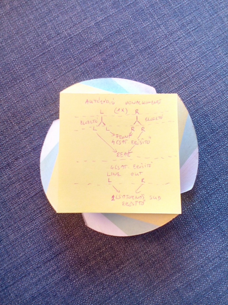

(#) belganarancs hozzászólása Aug 28, 2016 /
Működhet?Sajnos csak 1 pár vonalszintű kimenetem van az autórádión,ezt elosztva kötném a 4 csatornás erősítőre,annak a kimenetére pedig egy hidalt kétcsatornás erősítő menne.A rajzon ezt próbáltam szemléltetni.
A hozzászólás módosítva: Aug 28, 2016
(#) Inhouse válasza zoly15 hozzászólására (») Aug 28, 2016 /
Mi újság a te problémáddal?
(#) dB_Thunder válasza belganarancs hozzászólására (») Aug 28, 2016 /
Ebből a képből én nem látok semmit!
Van gyári Y kábel ilyen esetekre, ha nem akarsz gányolni!
(#) belganarancs válasza dB_Thunder hozzászólására (») Aug 28, 2016 /
Átrajzoltam,hátha így jobb.Y kábelem van,úgy oldanám meg ahogy a rajzon van.
Sokat javult! Bár még mindig a szép terítőt láthatjuk a kép 5/6-án, ami ebben az esetben nem túl releváns..
Jó lesz a bekötés!
