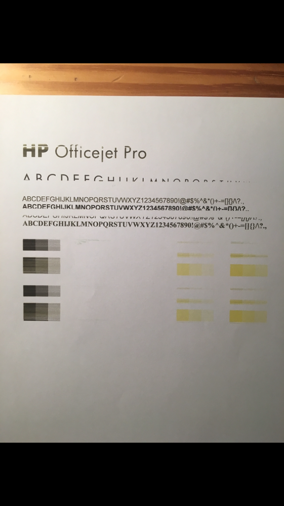

Van egy Hp officejet pro 8500a (910a) nyomtatóm ami nem nyomtat egyáltalán egy ideje pedig tinta van benne, a nyomtatófejre azt írja hogy jó Van két másik ugyanolyan nyomtató fejem amir eviszont azt írja hogy rosszak de ha megrázom ezeket a "rosszakat" akkor jön belőlük a festék, ha azokát rázom meg amire azt mondja hogy jó azokból nem jön festék. Csináltam már soremelés kalibrálást, nyomtatóf igazítást, tisztítást de semmi Most már vizezni próbáltam a fúvókákat (fültisztítóval) hogy esetleg úgy jó de nem Mi lehet a gond?
Ezek már csak ilyenek. az utántöltötteket rossznak, a beszáradtat jónak titulálja. Át kell a gépet verni. Addig kell benne csereberélni a patronokat, amíg elfelejti a jó utántöltöttnek a gyári számát. Ahoz kellene 3 másik, mindegy, hogy milyen, csak regisztrálja be őket, hogy elfelejtse az eredetit.

A nyomtatófejjel van gondom nem a patronnal
Azok csak simán kifogytak Lehet hogy azért nyomtat csíkosan és hiányosan mert kevés a tinta? (Írtam fentebb hogy minden kalibrálást, tisztítást meg mit tudom én mit megcsináltam sokszor) A hozzászólás módosítva: Aug 3, 2016

Üdv! Szerintem egyszerűen rossz a fej. Nemrég dobtam ki egy ilyen nyomtatót. Kínlódtam vele sokat, de nem lett jó. Annyit próbáltam, hogy a végén már megtelt a filc a fejek alatt, amibe tisztításkor megy a tinta. Folyt ki az alján. Nagy ívben landolt a kukába!! A töltött patronnal elvileg megy, hisz a patronokon lévő gumiszerű kidudurodást figyeli. ha az beesik, akkor jelzi üresnek az adott színt. A patronokból vékony csöveken megy a tinta a két fejhez, de nem hinném, hogy levegős és amiatt nem nyomtat rendesen. Egyszerűen fejhiba. Jónak írja a fejet, mégsem az. Csak nem éri meg venni bele.

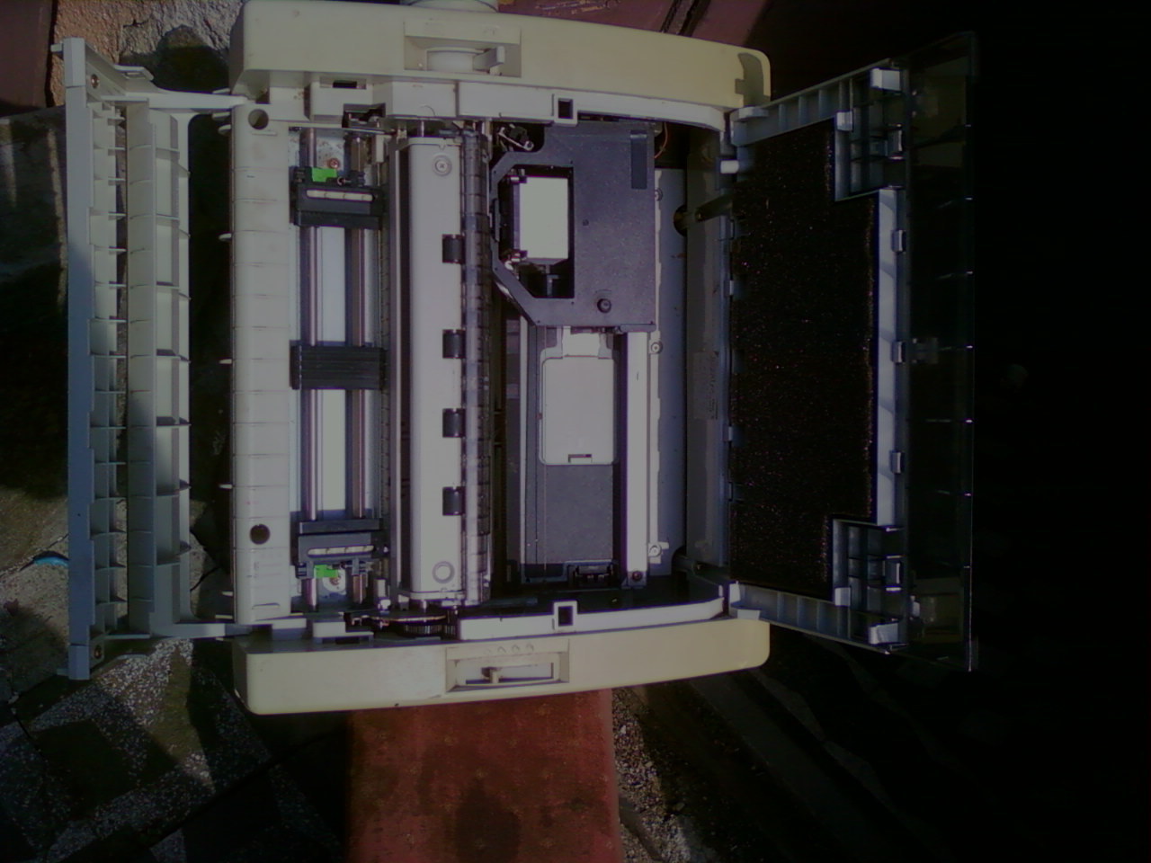

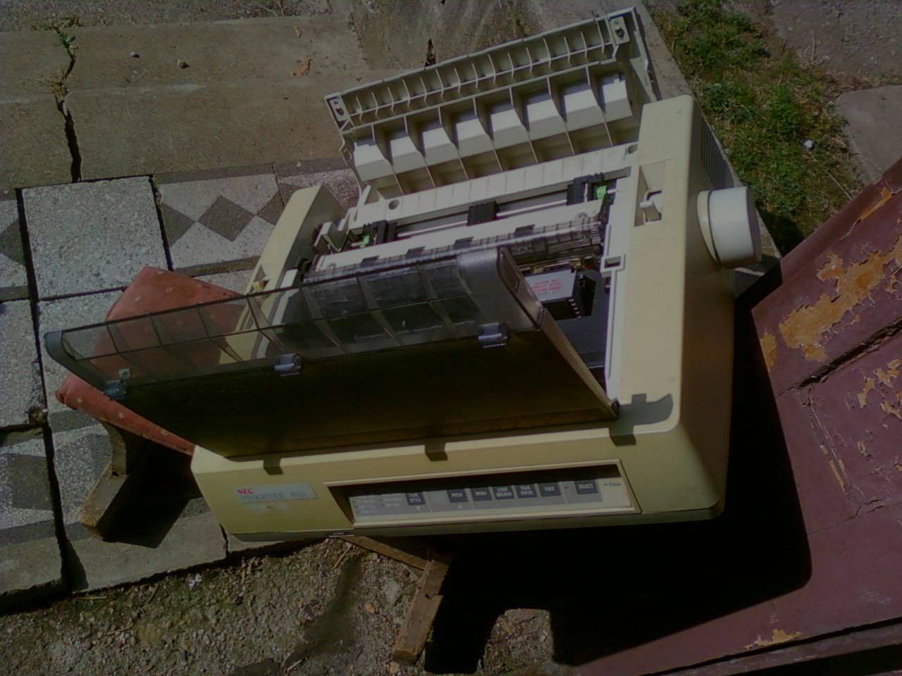

NEC PRIWRITER P60 nyomtató. Őskori kövűlet, tudom, de nekem ez van. Az a probléma, hogy nem tudok betűnagyságot szabályozni-beállítani, mert az elején lévő kijelzősoron állandóan fut a fény. A másik: vettem hozzá egy szalagot, nagy nehezen talált az eladó egy hozzávalót, de nem tökéletes, mert bizonyos szakaszokon nagyon halványan látszik a nyomtatás. Gondolom, már beszáradt a tinta. Nics erre valami házilagos felújítási módszer? Minden választ előre is köszönök.
