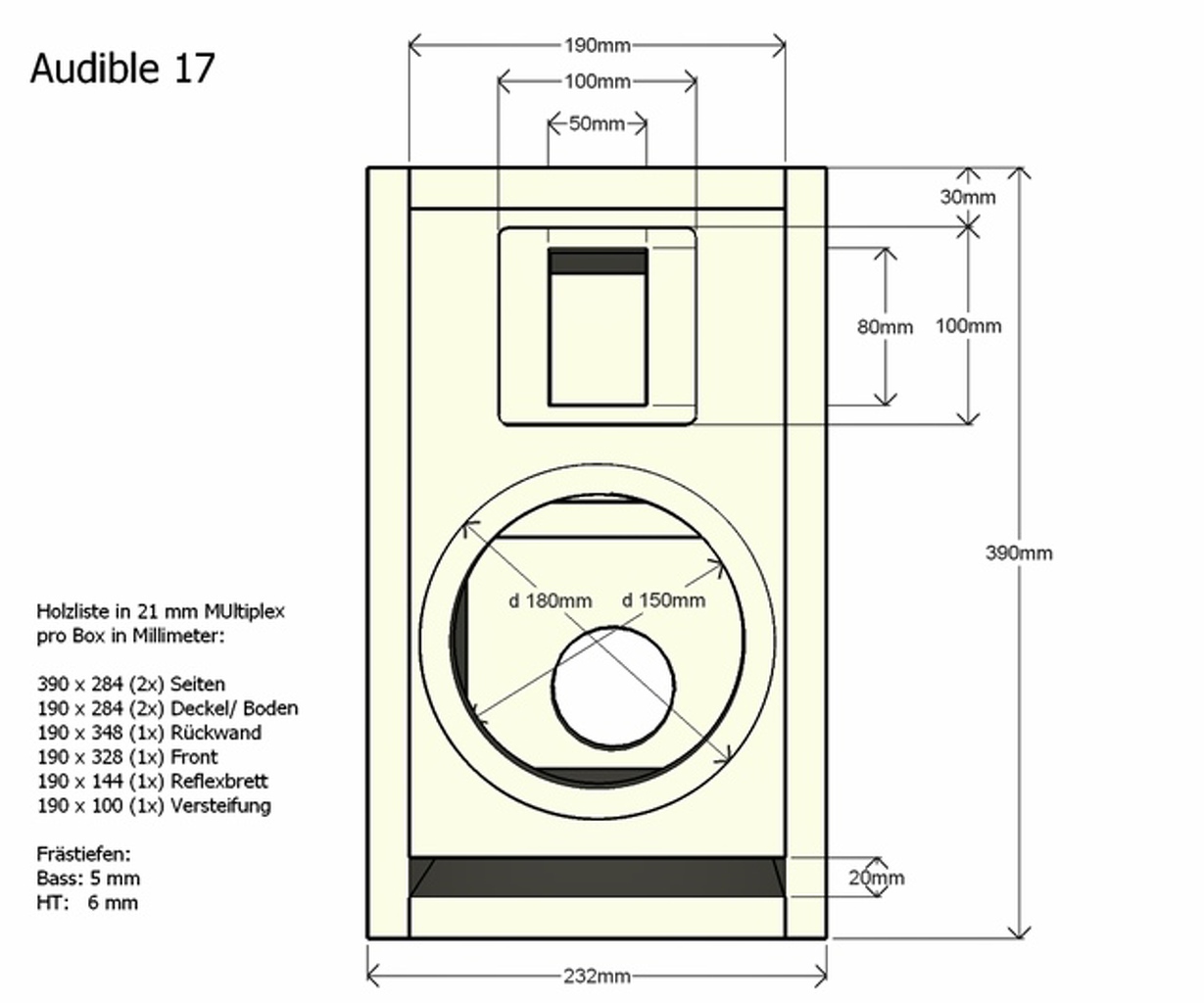

Szia! Ezt a ládát szeretném én is megépíteni , csupán annyi eltéréssel ,hogy én Monacor sph-300TC-t építenék bele. Esetleg tudnál segíteni a reflex nyílások átméretezésében? Én is 18mm mdf-ből építeném , csillapítással. Válaszod előre is köszönöm!
Az adott hangszóró paraméterei amiket megadott a gyártó : Impedancia (Z) 2 x 8Ω Max. átviteli sáv f3-2.000Hz Rezonanciafrekvencia (fs) 23Hz Névleges teljesítmény (P) 2 x 120Weff Zenei teljesítmény 2 x 250Wmax Érzékenység (1W/1m) 91dB Membrán engedékenység (Cms) 0,85mm/N Mozgó tömeg (Mms) 68g Mechanikai jósági tényező (Qms) 3,03 Elektromos jósági tényező (Qes) 0,26 Egyesített jósági tényező (Qts) 0,24 Térfogat egyenérték (Vas) 290 l Egyenáramú ellenállás (Re) 2 x 6,3Ω/1 x 3,2Ω Erőtényező (Bxl) 10,3Tm Lengőtekercs induktivitás (Le) 2 x 1,0mH/1 x 1,0mH Lengőtekercs átmérő 50mm Csévetest anyaga alumínium Lineáris kitérés (Xmax) ±4mm Hatásos membránfelület (Sd) 495cm2 Mágnes tömege 1,41kg Tömeg 4,0kg A hozzászólás módosítva: Okt 29, 2016

A rajzon levő láda 60Hz-re hangol, ezekkel a 8 db 9x9 szárú háromszög alakú kivágásokkal. Ez simán megfelelhet neked majd a Monacor hangszórókhoz is. Első blikkre a 9 cm szárú háromszög helyett csak 6.4 cm re vágnám. Az előlap ezekkel a levágott sarkokkal nagyon meg van gyengítve ezért mindenképpen meg kell támasztani ...

Dupla előlapban gondolkodtam azon okból ,hogy a jelenlegi dobozából amíg nem körmös anyával volt befogatva a hangszóró, egyszerűen kitépte a csavarjait. Esetleg a doboz mértani közepére egy a hátlapig terjedő merevítésben is gondolkodtam ami lukas ,hogy közte tudjon járni a levegő. Ha 64mm-re vágnám a háromszög szárait mennyivel hangolnám el a dobozt?
A reflexcső azaz a rezonátor felülete számít, és a hossza. Ami 18 mm ha szimpla az előlap. Ha megduplázod akkor azzal megnő a csőhossza duplájára. A hangolási frekvencia 63x63 nál 60 Hz szimpla előlappal. Ha megduplázod akkor akkor 4 Hz-el lejjebb hangol. Ez esetben a 70x70 passzol. De ha az eredeti terv szerint 90x90 lesz akkor sem lesz jelentős változás. Ezek a hangszórók ebben a dobozban a 60Hz F3 alsó határt tudják.
Itt nem csak egy kivágás van hanem egy 350mm hosszú lap nyúl befelé ,hogy csövet alkosson , tehát nem 18mm hosszú lenne a "cső" hanem 368 vagy 386mm. A rajzon illetve a méretlapon is szerepel a 15,75x35ös lap mint a reflexnyílás átfogóját képező lap.

A metszeti rajzokon nem látszott. De a Monacor hangszórókhoz ettől függetlenül nem lesz rá szükséged. Ha maradsz az eredeti dobozméret mellett , és a kivágást is eredeti 90x90-re hagyod akkor dupla előlappal éppen jó lesz a hangolás. Viszont a hangszóró választást nem igazán értem. Túl magas az érzékenység és ezért nem várható rendes mélytartomány. Egy rendes SUB láda 40-43 Hz alsó határral kellene rendelkezzen. Ennél még a 60Hz is necces.
A hangszóró választás oka az ,hogy ilyen hangszóróm van 2db és a jelenlegi ládikó kicsi nekik . Abban az esetben mi történne ha benne hagynám azokat a lapokat?
