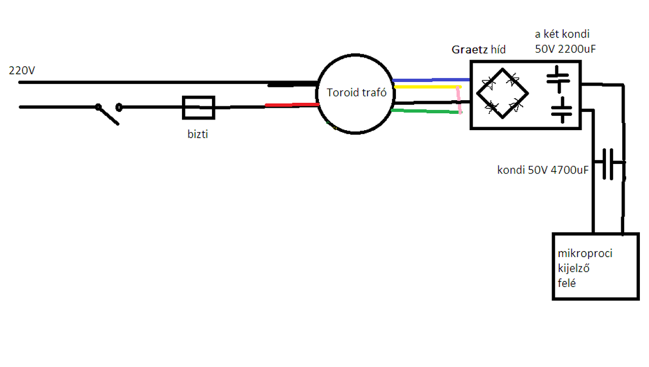

(#) Janoo hozzászólása Okt 31, 2016 /
Van egy digit kijelzős forrasztóállomás. Át szeretném kötni az áramtalanító kapcsolót. A tünet a köv. ha úgy kapcsolom ki hogy éppen fűt, semmi gond lekapcsol. De ha nem fűt mert éppen tartja a hőfokot, hiába nyomom le, a kijelző nem alszik el jó pár másodpercig majd vibrálva alszik ki.Olyan mint a régi rádiók, hogy hiába húztad ki még mindig szólt, míg ki nem fogyott a szufla.Vagy egy jobban elhelyezett áramtalanító kapcsoló, vagy egy kisütő ellenállás segíthetne szerintem.
Vélemény?
Azért lenne fontos mert a régi kapcsoló beégett, és kicsapta a hátsó biztit. kicseréltem de ezt szeretném újra elkerülni.Az állomás épített nem gyári.

(#) Ge Lee válasza Janoo hozzászólására (») Okt 31, 2016 /
Valóban semmi köze a dolognak a téma címéhez, a modik majd átteszik oda ahova való (meg talán az előzőt is). Tulajdonképpen mit szeretnél újra elkerülni? Ha tönkrement a kapcsoló és tettél be helyette újat, akkor az úgy 10-20 éven belül nem fog tönkremenni, már ha elfogadható minőségű. A jelenség amit leírsz pedig teljesen normális. Ha éppen fűt, vagyis nagy terhelés van a pufferkondin akkor nyilván gyorsan ki fog sülni, ezzel együtt le is kapcsol az egész mert megszűnik a tápfesz. A másik esetben amikor éppen nem fűt, akkor pedig csak a szabályozó áramkör terheli a puffert, a fűtőszál nem, így jóval lassabban fogy el a kondiban tárolt töltés, tehát kell néhány másodperc mire megszűnik a tápfesz. Mivel nem gyorsan hanem lassan fogy el a szabályozó tápja, ezért a vibráló jelenség.
(#) Janoo válasza Ge Lee hozzászólására (») Okt 31, 2016 /
Azért nem gondolom hogy 10-20 évet menne ha most is csak 2 hónapot bírt.Igaz a régi 6A-s volt most 16A-s tettem bele.

(#) Buvarruha válasza Janoo hozzászólására (») Okt 31, 2016 /
Megtippelni sem tudnám, hogy mi köze lehet a kapcsoló tönkremenetelének ahhoz, hogy nem sül ki a puffer gyorsan lekapcsolás után, ennek semmi értelme...
(#) Janoo válasza Buvarruha hozzászólására (») Okt 31, 2016 /
Én erre gondoltam.
De ha nincs is köze fordítsuk meg. Hová kell, és mekkora értékű ellenállás hogy kisüsse a pufferkondit, ha nem szeretném a villódzó jelenséget?
Vagy, egy kétáramkörös kapcsoló másik ágát hova kössem be ha nem szeretném a villódzást a kijelzőn?
A hozzászólás módosítva: Okt 31, 2016
(#) eSDi válasza Janoo hozzászólására (») Okt 31, 2016 /
Nekem inkább az lenne a kérdésem, hogy minek bele ennyi, és ekkora kondi? Ha mindegyik párhuzamosan van, akkor az ~9000uF. Egyedül a vezérlésnek kell a stabil fesz, de az gondolom nem eszik 9A-t. Már ha a szokásos 1000µF/A-al számolunk. Vagy a fűtőszál is arról megy netán?
A vezérlésnek bőven elég lenne egy 1000µF-os kondi, egy stabilizátor, meg pár 100nF-os kondenzátor.
(#) Janoo válasza eSDi hozzászólására (») Okt 31, 2016 /
Van kapcsolási rajzod? Ha átalakítod a fűtést nem egyenirányítottra (vagy nem puffereltre), soha többet nem lesz ilyen gondod.
Nincs kapcsolásim, egyedi építésű, de nem általam.Én csak használom.
No, mindegy. Akkor, ha az új kapcsolód kétáramkörös, a másik áramkörével a legutolsó kondi után szakítsd meg vele a vezérlő tápját.
De ebben az esetben mi történik a pufferárammal?Hová vezetődik el-le?
Kondenzátor önkisülése szép lassan lemeríti. De ha teszel vele párhuzamosan egy pár kOhm-os ellenállást, akkor gyorsabban.
Bejelöltem a rajzon. Így gondoltad?
Mekkora legyen az a pár kOhm?
Igen, így gondoltam. Legalábbis szerintem így OK lesz. Nem tudom mekkora feszültségről megy, de az ellenállás szerintem 1-2kOhm legyen.
(#) Mircsof válasza Janoo hozzászólására (») Okt 31, 2016 /
Bocs hogy belevaú, de nem vezetődik el a puffer áram. Sokkal inkább elhasználódik valamelyest gyorsabban mint az önkisüléssel.
A légyen az, hogy a puffer kondi + és - lába közé kell egy X értékű ellenállás, amin keresztül a kondi kisül. Ilyenkor az ellenálláson keresztül áthalad X áram ami hővé alakul.
Minél kisebb az ellenállás értéke annál több áram halad át rajta (annál több hő keletkezik). Minél nagyobb az ellenállás értéke annál kevesebb áram halad át rajta (kevesebb hő keletkezik).
Ez az ellenállás üzem közben is "fűt" ezért az értékét úgy kell megválasztani, hogy ne melegedjen fel tulságossan.
Csak azért, hogy egy kicsit jobban megértsd.

(#) Janoo válasza Mircsof hozzászólására (») Nov 1, 2016 /
Ezt értem.De az eSDi 1-2 kOhm ellenállása nem túl kicsi?
Megtaláltam az elosztó tuning leírását, ami szerint a 600nF kondihoz 240kOhm 2W kell kisütőnek.Ezt megcsináltam, működik,nem melegszik.
De ha ez esetben, a 9100µF kondihoz átszámolom nagyon nagy MOhm érték jön ki.
Hogy ne legyen túl sok hő, csak van egy számítás erre?
(#) Mircsof válasza Janoo hozzászólására (») Nov 1, 2016 /
9100µF van a forrasztó állomásodban? Mennyi áramot vesz fel az a páka, hogy ekkora kondi kell?
