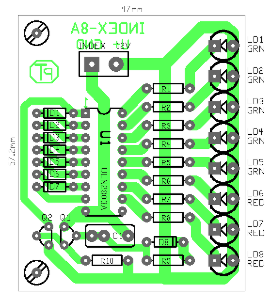

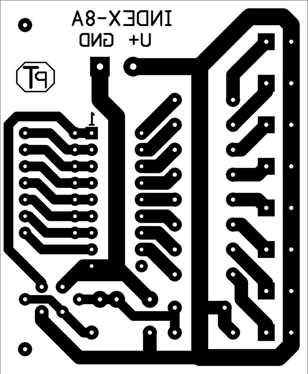

(#) proli007 hozzászólása Márc 7, 2018 / 4
Hello! A minap szórakoztam egy ULN2803A-val, és rájöttem milyen könnyen lehet belőle analóg "sorrendi Led vezérlőt" készíteni. Fel is tettem egy kivezérlés indikátort belőle. De most az alapötletet néhány alkatrésszel kiegészítve készítettem egy "futó index" áramkört. Az "ütemet" továbbra is az index relé biztosítja. Természetesen ha a relé nem működik kis terheléssel, akkor szükséges a terhelését kialakítani a relének. Nyolc Led van a vezérlőhöz kapcsolva, de alkalmazható lehet több Led soros kapcsolásával is. Pld. egy Led szalag tagok szétbontása esetén (pld. amiben hármas soros csoportok vannak) egy-egy csatornán három-három Led alkalmazható és nem szükséges a soros korlátozó ellenállás. Egyébként csatornánként kb. 120mA terhelésig alkalmazható az IC. Természetesen az R1..R8 ellenállásokat a Led-ek feszültsége és árama szerint kell meghatározni. 470ohm-al kb 20mA lesz a Led-ek árama, egy sárga Led esetén.
Jó szórakozást!

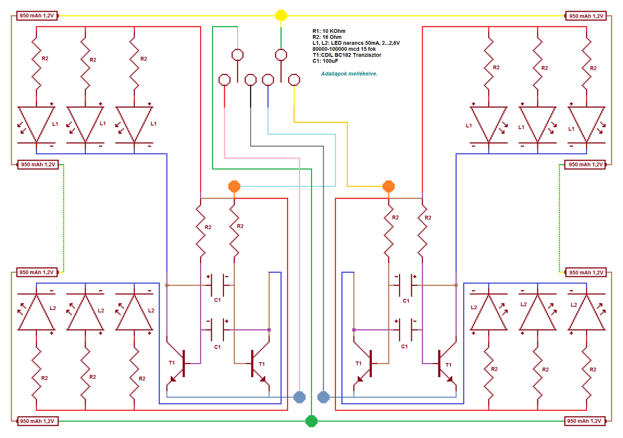

(#) kag8655 hozzászólása Máj 9, 2018 /
Én indexet szeretnék "bűvölni a Babettámra. Tudom, tudom... Létezik gyári relé és kapcsoló is, csak lámpákat kellene szereznem. Viszont, Nem szeretném lekötni a háromszor 10W teljesítményű világító tekercsből egyiket sem. ezért egy külön áramforrású irányjelző rendszerre gondoltam. Ha lehet, az egyszerű LED-es villogó áramkörét használnám. A megoldás érdekessége hogy gyárilag is felváltva villog az első és a hátsó index. Tehát megfelelő kapcsolás mellett nem kéne megépítenem duplán az áramkört. Viszont hiába próbáltam bárhogy matekozni, a melléket kapcsolásra jutottam.
A kérdéseim:
1: 100µF ellenállással működőképes ez az áramkör? (90villanás/perc)
2: A 4 soros és 4 párhuzamos AAA 950 mAh-s 1,2V-os akku meddig lehet képes működtetni az indexet?
3: Az egyszerű LED-es villogó esetében két 10KOhm-os ellenállást használnak. csökkenthető-e a méret? A LED-ek adatai ott vannak a rajzon.
4. Ha valaki tudja hogy egy a lentihez hasonló, a fent leírtaknak megfelelően működő kapcsolás, hogyan lehetséges egy lehetőleg 57x39 mm méretű dobozban az ne tartsa vissza magát bár ha lehet megfelelő tapasztalat, és rutin hiánya miatt az IC használatát mellőzném...
5. Bocs ha túl színes lett...
