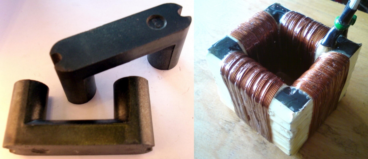

Olvasgatom továbbra is a fórumot ennek a tápnak az elkészítése miatt. A főtrafó elkészítésével kapcsolatban van még kérdésem. Ilyen vasakkal készíteném el, a kérdés az, hogy a szekundert kell sodorni, vagy nem ? ( a képen sincs, de olvastam olyant is hogy sodorjuk) A másik kérdés, hogy a linkelt kapcsoláshoz kell-e légrés ? FBS-el akarom összeragasztani, tehát az érintkező felületekhez tegyek-e, vagy csak az oldalát kell megkenni ?
Az érintésvédelem, szigetelés stb. rendben van, azzal tisztában vagyok. A hozzászólás módosítva: Nov 1, 2016
Sodorhatod is, de ugyanúgy fel is tekerheted ahogy a képen van. Légrés nem kell, ragasztót csak nagyon keveset tegyél közé, annyit hogy csak század milliméteres nagyságrendben növelje a légrést. Kívülről úgyis szigetelni kell, a ragasztószalag majd összefogja.
Köszi ! Csak azért gondoltam a sodrást, hogy - ha a működésében nem okoz problémát - annyi szállal könnyebb dolgozni lazán összesodorva. Bár én csak a fele teljesítményre készíteném mint a tervezője - 14-15 szállal.

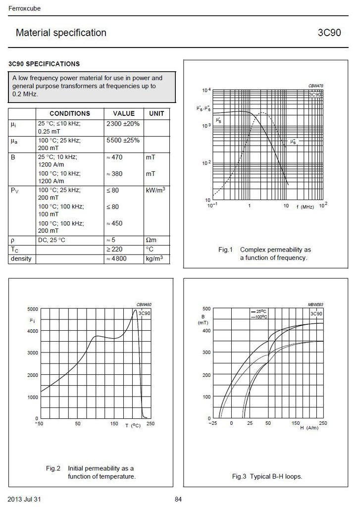

Sziasztok. Meg tudná-e mondani nekem valaki, hogy a 3C90 es mag müködne-e 250kHz es frekin, és ha igen, akkor mekkora gerjesztéssel kell számolni. E64 es magból szeretnék planar trafót készíteni nagy teljesítményre. Előre is köszönöm válaszotok.
Szia,
A gyártó nem ajánlja.(lásd első kép) Működni működni fog, de nagyon fog fűteni. Ha kicsire veszed a B-t akkor nagy lesz a rézveszteséged. Ha a B nagyobb akkor meg a ferrit fog fűteni. Csatolom a 3C90 adatlapját. Már 200kHz-nél B=100mT a Pv=200kW/m3 (60C fok-on). Első számolásra kb. 8W A hozzászólás módosítva: Nov 4, 2016
Köszönöm válaszod. Akkor 180kHz en , B=0,1T gerjesztéssel elfogadhatóan fog működni. Félhídban a príméren 4 menet szűkséges, amit pcb ből állítok elö. Jobbnak láttam előbb informálódni, mielőtt nekilátok a kivitelezésnek.
Csinálj egy próbatekerést vékonyabb huzalból a kívánt feszre és frekire. A 100mT-nál bőven többet meg lehet engedni még ennél vacakabb magokkal is. Járatod egy fél órát és megnézed hogy mennyire melegszik a mag.
