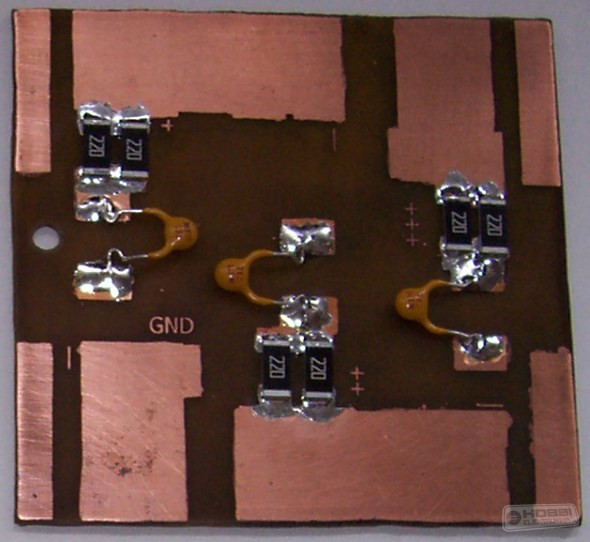

Hiába állítják az ellenkezőjét, a ponthegesztést én nem tartom jó ötletnek, lesz két apró kis érintkezési pontod. Nálam az összes felújított/átalakított lion cella forrasztva van, üzem szerűen 15-20A folyik, és remekül működnek évek óta. Ezt a "sérül a cella a forrasztástól" dolgot meg azok hangoztathatják akik nem tudnak forrasztani. Nálam még egy sem sérült, pedig jópár cellát forrasztottam az elmúlt néhány évben.
A forrasztásról mint kötési módról meg annyit (mert sokan azt is degradálják), hogy a hegesztőm munkakábele (illetve a komplett szekunder oldal is, fojtóstól diódástól) is forrasztva van, és ott 120A is folyik, és az is megy évek óta.
Most éppen te degradálod azokat, akik valamiért nem a forrasztást választják.
Nikkelre is és lítiumra is tudnak jól forrasztható forr fület rakni, és annál fogva stabilan lehet rögzíteni őket. Olvass utána, és hasonlítsd össze, hogy a nikkel és lítium akkuk hosszú élettartamához milyen kezelés kell, és attól függően, hogy neked ez mennyire fontos, mennyit akarsz barkácsolni, válassz megoldást.

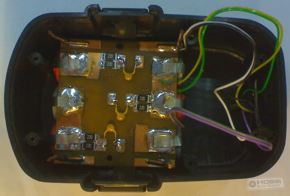

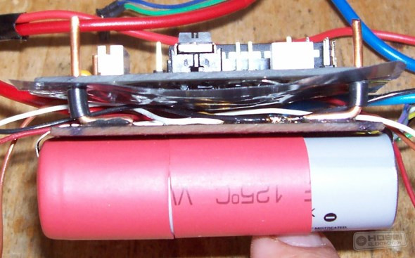

Pár kép a sajátomról, szerintem elég beszédes: Régi nikkel akkuk és kötésük Ponthegesztés Több mint két pötty és ez csak az egyik oldal. ![]() Akkuk a nyákon Még üres nyák Összeszerelve

Nekem az érintkezőkre egy nickel szalag van ponthegesztve, arra van forrasztva egy 2.5mm2-es kábel, ami megy az akkukra.

Én az akkukra zsugorcsövet raktam, ezt láthatod a korábban belinkelt képeken is. Elsősorban az a dolga, hogy a pozitív pólusra rakott forrfület tartsa távol az akku házától. Szerelés közben tudnak igazán vicces dolgok történni, azok ellen is véd. A hőmérséklet érzékelőket is zsugorcső szorítja az akkuhoz, így már két egymásnak támaszkodó akku biztos nem tud zárlatba kerülni.
