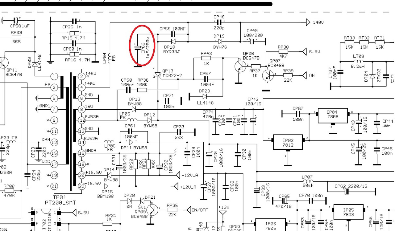

Van egy 11 éves Panasonic tv-m, a számla szerint TX 29 PS 12 típusú. Nem sík, nagy és nehéz. Kb. 2 napja amikor bekapcsolom egyszerűen semmi sem történik, mintha be sem lenne dugva. Képernyő sötét marad, hang nincs, az állapotjelző led sem világít. A csatlakozókat ellenőriztem, minden be van dugva.
Van valakinek valamilyen ötlete, tippje, hogy milyen jellegű hibáról lehet szó? Egyáltalán érdemes-e tv szerelőt hívnom? Persze hogy van-e alkatrész egy ilyen régi tv-hez, azt majd a szerelő megmondja, de vajon mik a lehetséges hibák, és a különböző esetekben -tól -ig vajon mibe kerülhet a javíttatás? (Ha 20-30 ezernél több, akkor lehet hogy inkább újat veszek.

(#) Laci66 válasza powerpuff hozzászólására (») Nov 12, 2016 /
Szia ! vedd le a hátulját és nézd meg a biztit!
(#) BarnaPili válasza Laci66 hozzászólására (») Nov 12, 2016 /
A TV-d tápjában kiszáradtak a kis elkók,de eddig a kikapcsolásig a táp melegen tartotta őket,úgy ahogy tartották az értéküket. Mikor kikapcsoltad,lehűltek,az értékük pedig töredéke lett az eredetinek. A tápod szabályzása nem működött rendesen,ezt láttad ,hallottad. A második kikapcsolásnál pedig elszállt az egész tápegység. A bizti a zárlatos kapcsolótranzisztor miatt ég ki.
Szóval. Tápjavítás.

(#) Mircsof válasza Mircsof hozzászólására (») Nov 12, 2016 /
Végre meglett a hibás alkatrész. Igaz puskáztam kicsit, de a lényeg a végeredmény nem?
A CP66 1µF 250V kondi volt még szakadt a 140V körön. Ezt és közben még egy fél marék kondit kicserélve a TV végre elindult és van kép is.
