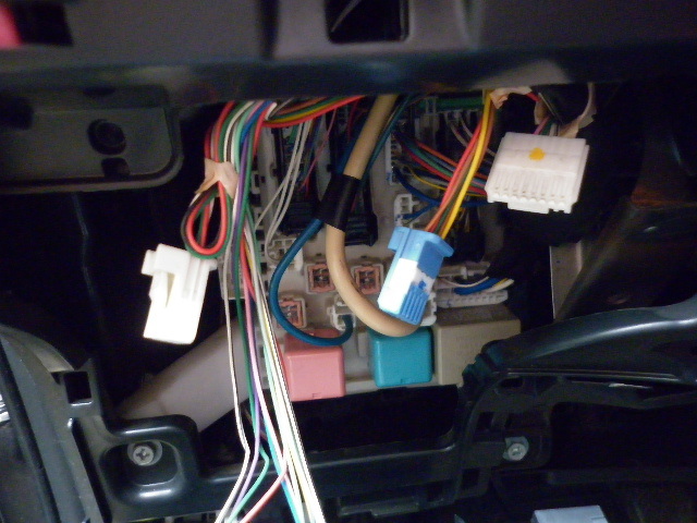

Gépjármű: 2003 Renault thalia 1.4 benzines 55kw. Fejlesztés. Első ködlámpa beszerelés. Hátsó az van. Megoldás: Hátsó ködfényre ráterhelni az első lámpákat. Gyárilag 15 amperes biztosíték van benne. A hátsó lámpa viszont egy tartó mágneses kapcsolóval lenne üzemeltetve. Azaz ha a bajuszkapcsolón lekapcsolom a lámpákat a ködfénylámpa is kialszik hátul. Járható út? Ha nem megoldási javaslatokat kérnék. Akár egy utólagos megoldás is érdekel kapcsolóval stb.
Első körben nézd meg, hogy a lökhárítóban benne van-e a vezeték hozzá. Ha igen, akkor nagy eséllyel csak egy relét kell beraknod és menni fog a gyári kapcsolóról úgy, ahogy a gyárban megálmodták.
Van egy kábel aminek nem tudom a szerepét mert csak ott van és nem lehet sehova sem dugni. De gondolom nem ez az amit kell keresni.
Ez olyasminek tűnik. Kell hozzá még egy "kábelköteg", ami ennek a csatlakozónak az ellendarabja és a két ködfényszóróhoz megy. Viszont, hogy valóban stimmel-e, vegyél elő egy multimétert és kezdj el méregetni! Ha a ködlámpa kapcsolót be állásba billented, akkor mit tudsz mérni a lábakon? S mit mérsz normál állapotban (ekkor elvileg csak testet és szakadást kellene)?
Délután/este felé belenyomok egy 12v 5w égőt. Lesz ami lesz alapon. Sajna a multiméter nem élte túl a gyerek érdeklődését.
A relének a helyét hol találom meg? Ott keresem első körben a kábelt. ha ott megvan onnantól könnyebb minden.

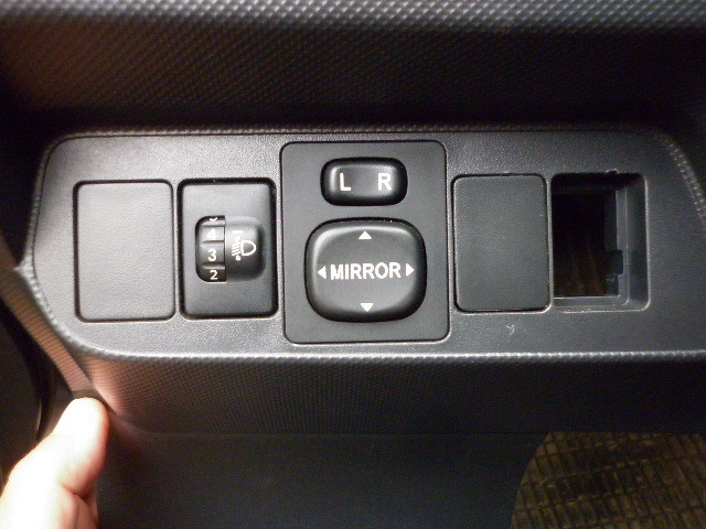

Ugyan ott, ahol a többi relét és biztosítékot. De a legjobb az lenne, ha lefotóznád a ködlámpa kapcsolód, hogy milyen piktogramok vannak rajta. Én úgy emlékszem a mi thaliankban a kapcsolóval az elsőket bekapcsolva a műszerfalon megjelent a visszajelzés (a mienkben se volt bekötve, s végül be se építettem mielőtt eladtuk).
A kábelt pedig a lökhárítónál keresd, egyetlen csatlakozó lehet szabadon lógicálva a bal oldalon. Szerintem amit megtaláltál, az könnyen lehet ez a csatlakozó, s innen kellene mérni (akár próbalámpával), hogy mi történik, ha próbálasz kapcsolni. Ránézésre erre a csatira talán rámegy a superseal csatlakozó, ami párszáz forint a lomexben. Ha meg valóban rámegy, akkor magad is behúzhatod azt a pár vezetéket a két lámpához.
