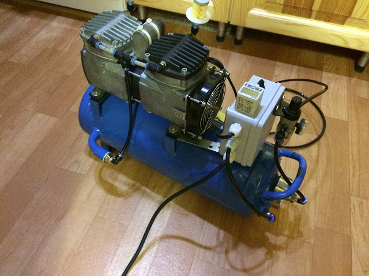

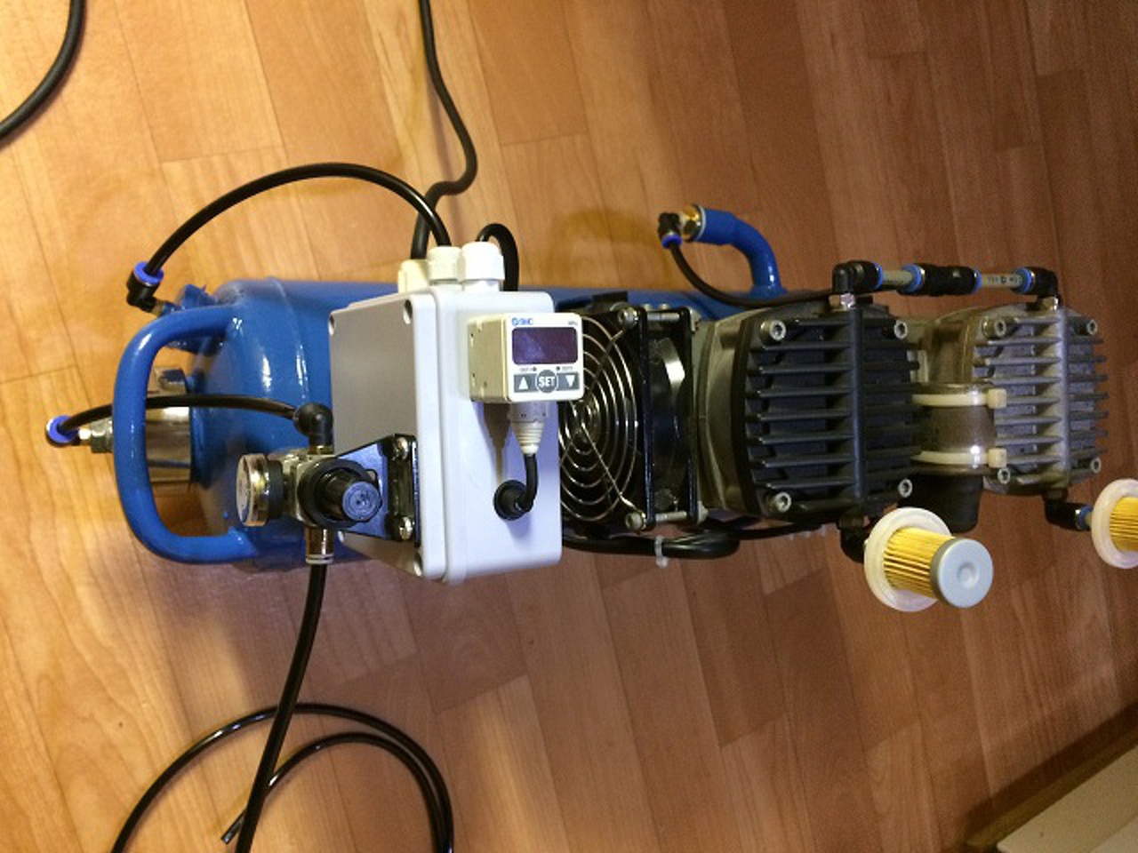

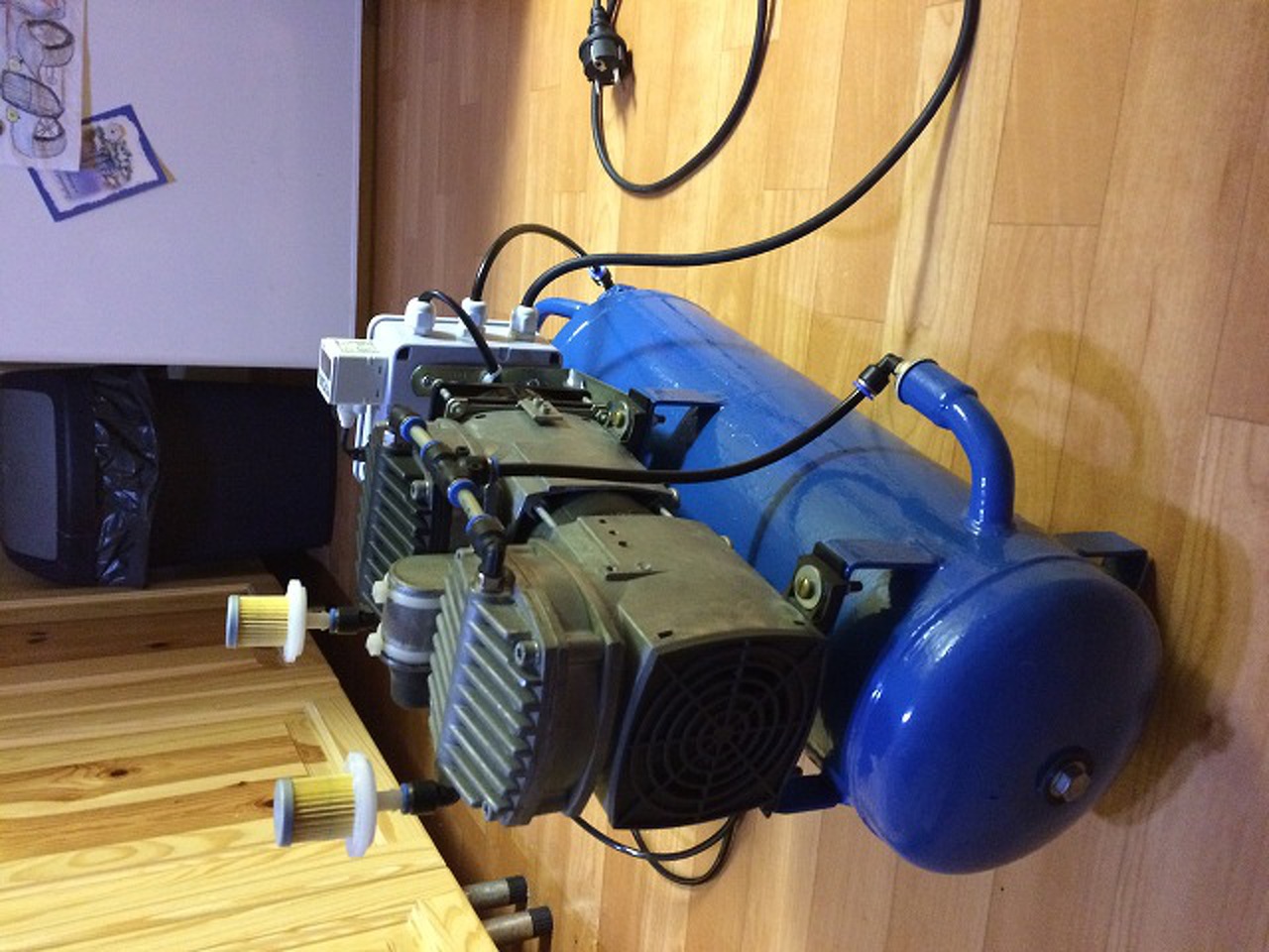

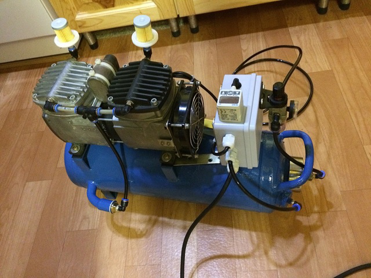

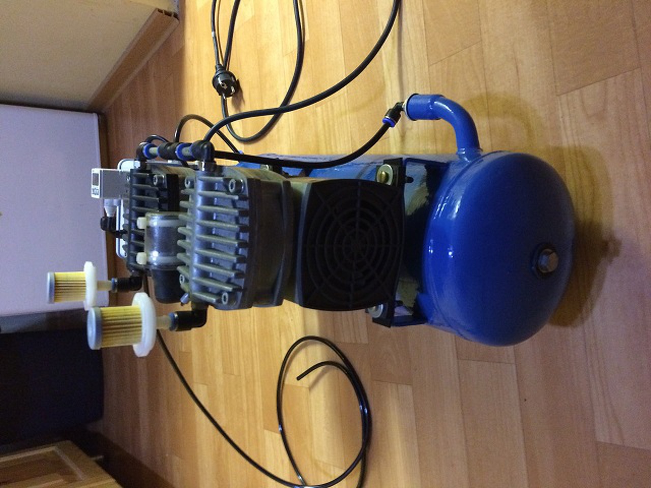

Elkészült a gravírozó gépemhez a kompresszor, egy régi poroltó lett a tartálya, kívül kapott 3 réteg kék festéket, belül meg 2 réteg fekete alapozót, és egy réteg paraffinos bevonatot, nem volt egyszerű ilyen hidegbe festeni, de aztán bevittem a melóhelyre ahol melegen sikerült befejeznem a festést. Egyetlen pici hiba van, az összes pneu csatlakozót le kell cserélni, a Hxxxxxe-n vásároltam, de mind a 3 engedi a levegőt a forgó pontján, majd pneu boltban veszek másikakat.
