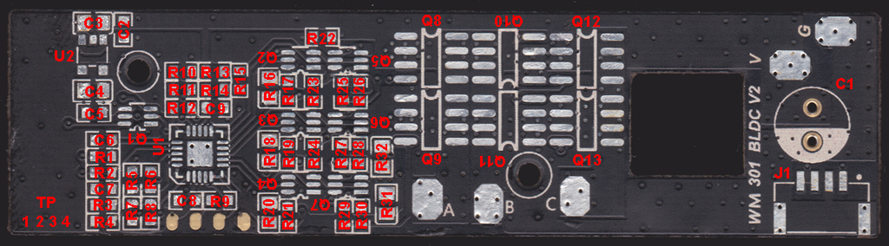

(#) Pixi hozzászólása Aug 19, 2016 /
Adott a képen látható brushless motor szabályzó. Ez egy DJI Phantom 2 egyik szabályzója, és az a hibajelenség, hogy van egy úgy mond alapjárat a repülőnél, és akkor akadozik a motor, meg meg áll egy pillanatra. Viszont ha emelem a fordulatszámot akkor még egy darabig akadozik majd szépen elindul és onnantól működik ahogy kell, majd ismételt alapjáraton akadozik. Lehet esetleg javítani?
üdv PIXI

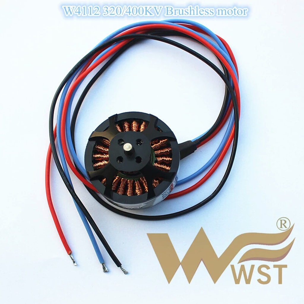

(#) Gyozo92 hozzászólása Okt 18, 2016 /
Sziasztok! Egy kefe nélküli outrunner motornál, tehát a tekercs az állórész, és a mágneskör körülötte a forgó, mitől függ a V/rmp érték? A menetszámoktól, vagy a pólusszámoktól, esetleg valami más? Egy magas kv értéket kéne csökkenteni, hogy alkalmas legyen kerékagy motornak. Persze nyilván nem ez az egy átalakítás kéne, hanem nagyon sok, de kiindulási alapnak ez volna az első, a többi mind mechanikai kivitelezés kérdése.
(#) pucuka válasza Gyozo92 hozzászólására (») Okt 18, 2016 /
Az a motor, amiről beszélsz, az egy AC szinkron motor. Az elektronika csinál belőle egyenáramú motort, így a KV érték is tőle függ. Az elektronika az egyenfeszültség változást frekvencia változássá alakítja, mert a szinkron motor fordulatszáma a frekvenciától, és a póluspárok számától függ.
n=60f/p
Agymotornak az alacsony fordulatszám miatt sokpólusú motort használnak.
(#) Gyozo92 válasza pucuka hozzászólására (») Okt 18, 2016 /
Kiindulási alap, a képen látható. Az egész kerék max 8cm átmérőjű.
(#) Pixi válasza Pixi hozzászólására (») Okt 22, 2016 /
Még mindig adott a probléma, de a 6 FET-et kicseréltem és továbbra is ugyan az a helyzet. Itt van egy videó róla mit is csinál a szabi. Amikor emelem a fordulatot egy ideig akadozik, majd elindul és hibátlan, majd ha vissza áll az alapra, akkor újra rángatózik.
Közben megszereztem a kapcsolási rajzát, hátha az alapján tud valaki segíteni hol keressem a hibát. Az érdekes az benne, hogy egy kisebb teljesítményű motorral nem akadozik.
(#) RoliNyh válasza Pixi hozzászólására (») Okt 22, 2016 /
Akkor nem lehetséges, hogy a motor hibás? Szakadt egy fázis, vagy zárlatos?

(#) Pixi válasza RoliNyh hozzászólására (») Okt 23, 2016 /
Ugye mindegyik fajta motorból van 4-4, és elsőre azt próbáltam, hogy a nem akadózósról átraktam az akadozós helyre a motort, de az is akad, úgyhogy nem motor. Már ezen a szinten minden variát kipróbáltam, ígya szabi a hibás.
(#) RoliNyh válasza Pixi hozzászólására (») Okt 23, 2016 /
Esetleg rakj a három fázisra egy egy ledet a megfelelő áramkorlátozó ellenállással (ha szkópod vagy BLDC tesztered nincs) és nézd meg megy -e mindhárom. Ezt végig lehet csinálni a processzor kimenetén, a kapcsoló tranzisztorokon, és a feteken is. Bár evvel azt nem tudod vizsgálni, hogy az impulzusszélességek megegyeznek -e. Esetleg mondanám, hogy a fázisvisszacsatoló ágban lévő ellenállás osztókat ellenőrizd, nem -e nyúlt ki valamelyík, és nem érzékeli helyesen mikor kellene impulzust adni. Aztán a kapcsoló félvezetőket kellene egyesével ellenőrizni, hogy rendben kapcsol -e mindegyik. Igazából más ötletem nincs...
A hozzászólás módosítva: Okt 23, 2016
Hát szkóp és BLDC teszter az nincs, úgyhogy nézelődök majd, és méregetek. De érdekes hibajelenség az tuti, mert csak kis fordulaton van a hiba.
(#) dokidoki válasza Pixi hozzászólására (») Okt 24, 2016 /
Nem lehetséges, hogy nem történt meg a szabályzó kalibrálása? Mintha olvastam volna erről régebben... Ekkor tanulja meg a kettő min-max szervójel véghelyzet értékeit. Ha nem ez az oka, akkor kényes lehet a tápakku belső ellenállására, illetve a vezetékezésre is.
(#) Pixi válasza dokidoki hozzászólására (») Okt 24, 2016 /
Itt nincs kalibrálási lehetőség, mert ugye 4 szabi van, és adott a forrás jel is. A 4ből csak kettő csinálja ezt a másik kettő jó. Akku van több is, mindegyikkel ugyan az a helyzet, a vezetékelés sem lehet gond, mert másik hellyel is felcseréltem ami jó, de ott is rossz. Úgyhogy valami a szabin lesz. Majd még méregetni akarok hátha.
(#) cupika97 válasza Pixi hozzászólására (») Okt 25, 2016 /
Nem lehetséges hogy a vezérlő a hibás? Ha felcseréled ugyan azt csinálja?
(#) Pixi válasza cupika97 hozzászólására (») Okt 25, 2016 /
Már minden lehetőséget kirpóbáltam, motort és pozíciót is, és egyedül a kisebb teljesítményű 2212-es motorral nem csinálja.
