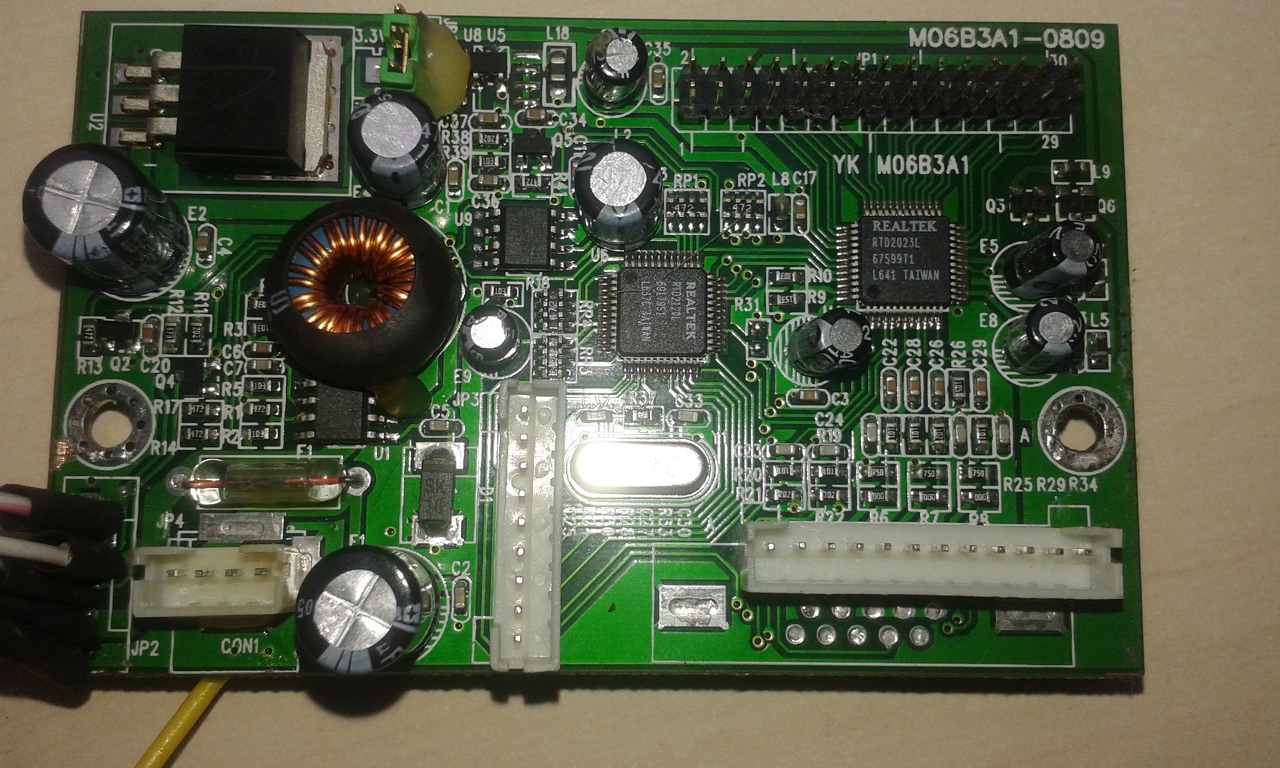

Én is olvasgattam az oldalk közül (kb felét). Egy lcd képernyőt sikerült is megjavitani. A nagy örömömbe elszántam magam, h még megjavitanék egyet.
Kaptam valakitől egy View Star V* tft 17 colos képernyöt.A gazdája szétszedte de nem tudta megjavitani és nekem adta.
A lényeg, első ránézésre nincs háter világitás. A stend-by led ég.12 V-on müködik. Az inverter(panel model sz. rd5043) és a logikai panel(m.sz. M06B3A1) között egy 5 eres drót van. A képernyöt én ugy kaptam h ezek a drótok levegöbe voltak. Én magamtol probáltam bekötni de nem sikerult.
Elöször egy az egybe kötöttem össze, de ugy nem táplalodik be ay IC TL494L. Masodjára kicsipogtattam hogy az IC GND es a logikai panel GND nem ugyan az, arra gondoltam h cseréljem fel, átraktam az ezelöti GND a masik lábra amit kicsipogtattam, de nm volt tul jo otlet. Kiegett a logikai panelen a biztositék.
Ha lefényképeyem a paneleket kéerhetném hogy segitsetek a két panel bekötésében, és esetleg a további gyogyitasaban is.
Még elmondanám azt is hogy ayz ezelötti képernyövel kiprobáltam a CCFL csőveket és mindegyik működő képes.
Egy pdf-et is csatolok amiben az én meglatéasom szerint vannak a lábak de nm mindegyiknek van párja.
En probaltam keresni a neten hasonlo kepernyöt de még ilyent sem talaltam mint ez. Szerviz könyvről nem is beszélve.
Elöre is köszönöm a segitséget. Sajnalom ha eluntattalak
